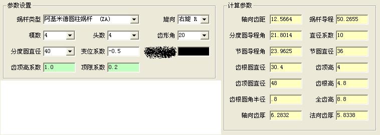

今有一个4头蜗杆,花了行长时间没有完成,谁能帮我画一画?谢谢

时间不多,所以不愿做,用扫掠,我只做过单头的,因为只用单头的

发表于 2008-11-23 12:05:43 | 显示全部楼层 来自: 中国陕西汉中
先画一条螺线,切出螺纹,再阵列即可
