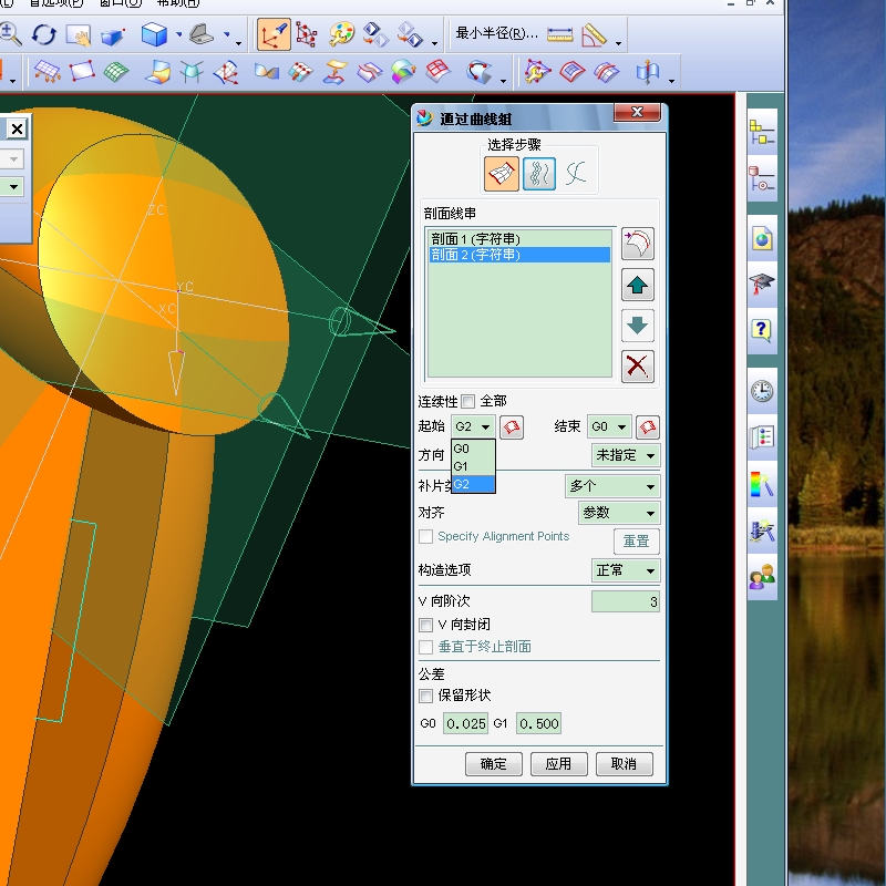

如图g0 g1  g2  的选择有什么不同吗谢谢

精度不同,连接点曲率不同,
8 L6 t7 A( V: {7 [4 @G0 = 相接而已1 B. R7 b9 d0 h% n+ V7 _5 P
G1 = 相切而已
' u0 U9 v' {5 Q& K* |' pG2 = 曲率连续8 ^- q/ y, M: Y

关于UGG0、G1、G2、G3的名词解
G0、G1、G2、G3是描述曲面、曲线的连续方式,平滑程度的,一般常用于判断修补曲面时的曲面质量。
' f6 Z. R4 @) t1 x( r- p! TG0——点连续:是指曲面或曲线点点连续。曲线无断点,曲面相接处无裂缝。
8 W" g* s5 W7 m4 x- h1 T判定方法:曲线不断,但是有角;曲面没有窟窿或裂缝,但是有楞。    4 }( K3 r) q$ G$ s, U' o+ {
数学解释:曲线或任意平面与该曲面的交线处处连续。
# r& W  b# F0 n- J% {+ G- D% s$ {G1——相切连续:是指曲面或曲线点点连续,并且所有连接的线段、曲面片之间都是相切关系。
/ E) t' K$ d: ^! U  o6 K判定方法:曲线不断,平滑无尖角;曲面连续,没有楞角。
; Z( T* K& z& N# z3 h) S数学解释:曲线或任意平面与该曲面的交线处处连续,且一阶导数连续。      W# D, b0 d) k" K
G2——曲率连续:是指曲面或曲线点点连续,并且其曲率分析结果为连续变化。    . |7 D  m4 \3 P6 ~5 F
判定方法:对曲线做曲率分析,曲率曲线连续无断点。对平面做斑马线分析,所有斑马线平滑,没有尖角。
- m6 f. G7 o: v* W( b1 |. q# X数学解释:曲线或任意平面与该曲面的交线处处连续,且二阶导数连续。
. y  Q3 Y. n- p" q3 T4 XG3——曲率相切连续:是指曲面或曲线点点连续,并且其曲率曲线或曲率曲面分析结果为相切连续。    ) m- B/ H) [6 t8 Y( j( R8 G: |
判定方法:对曲线做曲率分析,曲率曲线连续,且平滑无尖角。因为对G3连续用到的比较少,目前还不知道什么更好的G3曲面判定方法,请高手补充。
