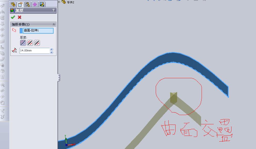

发表于 2008-9-30 08:36:24 | 显示全部楼层 来自: 中国广东惠州
厚面預覽時檢查是否有地方面折疊改變厚度或調整邊線直至曲面不交疊就可

回复 5# pb05009026 的帖子
“厚面預覽時檢查是否有地方面折疊”,就是在加厚时输入加厚参数后的预览。
" P4 m; r: f- H+ u' Y# p! m# V% T7 \# G7 C  Z0 O6 f. p
“改變厚度或調整邊線直至曲面不交疊就可”,就是在预览时不出现重叠。
1 @& A" |; \, ]9 J- z# C2 L$ R
$ \  t: X+ C7 W8 U' f' ?重叠的地方可以适当加点R角。还有做曲面时尽量不要发出太多小面,要不很多细小面的曲率太小,虽然最后可能用“缝合曲面”缝成一块面,但会影响加厚。

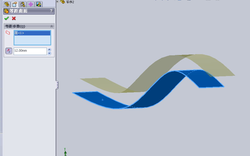

发表于 2008-10-2 15:53:20 | 显示全部楼层 来自: 中国广东惠州
应该是等距曲面如图19 r* [- E5 A4 z/ R1 j  F

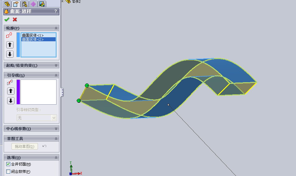

# I, N1 X, {7 c) I% Y放样两曲面成厚面如图2
5 H& q9 A& z) h" h4 b% e8 W% [6 ?$ S7 i1 c. G1 h; S
厚面预览看到面重叠图3
& A# N9 P6 \$ y9 P5 J5 Y& h/ ` cuve.jpg

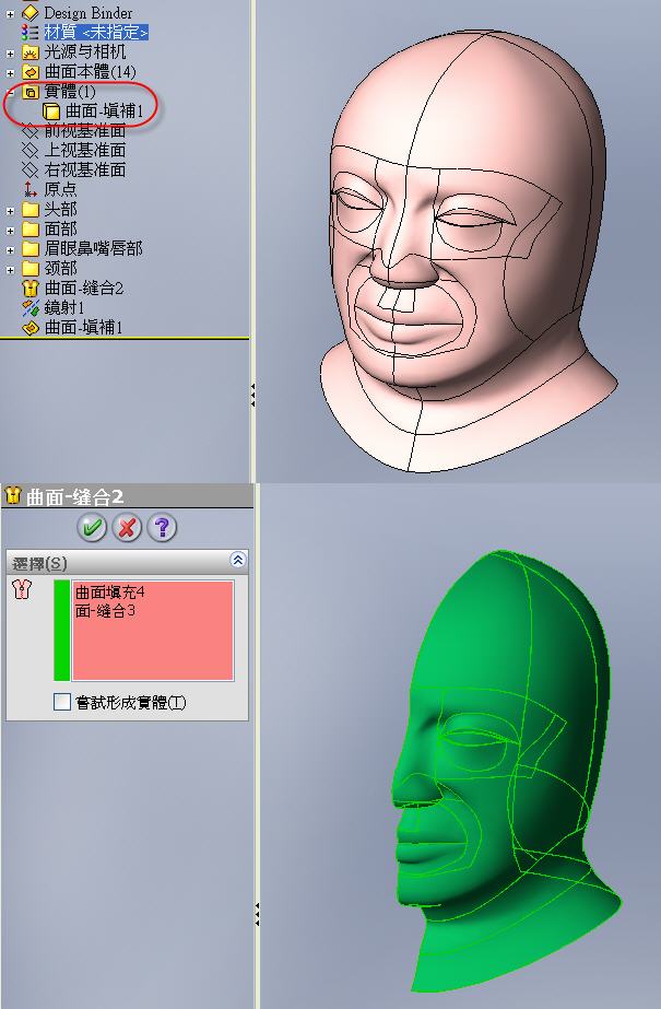

发表于 2008-10-12 19:53:53 | 显示全部楼层 来自: 中国台湾
做這挺複雜的  沒這本領...........
( p' i0 {) B; ]% t$ z& `: H不過  問題倒是小事 且看圖5 D' z9 @9 A! o# ?8 Q3 g
這題絕對不是用加厚  尖角太多不宜  應該用封閉實體 才是正道............... :lol:

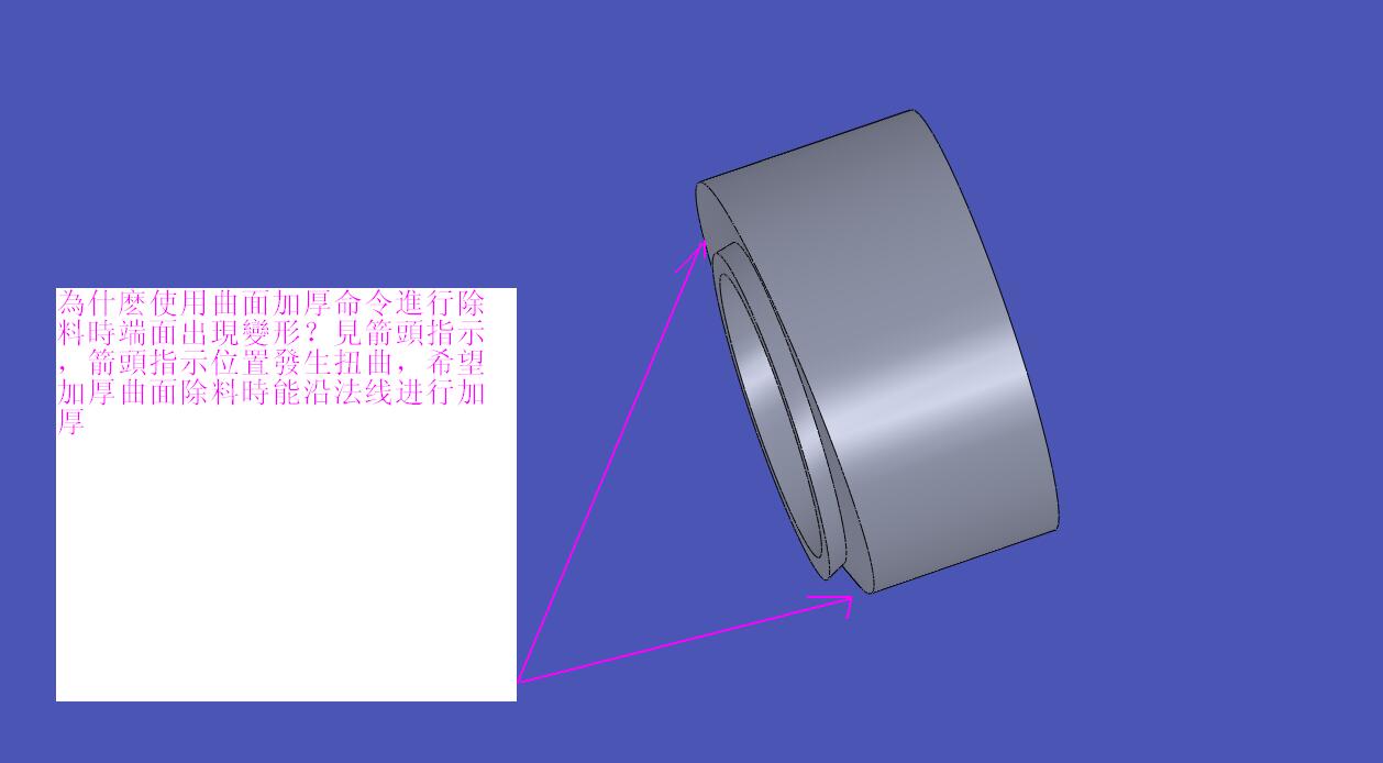

发表于 2009-12-26 10:13:40 | 显示全部楼层 来自: 中国广东江门
为什么曲面加厚除料时会扭曲?
為什麽使用曲面加厚命令進行除料時端面出現變形?見箭頭指示,箭頭指示位置發生扭曲,希望加厚曲面除料時能沿法线进行加厚。
& E( w7 w2 I; e% V附文件(图片+源文档)文档为SW2008制作。希望高手们指点一下如何操作才可以达到曲面加厚时能沿法线进行加厚。
