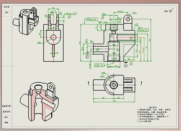

绘制了一个零件图,请高手指教工程图中需改进的地方,谢谢!

发表于 2008-9-28 13:42:46 | 显示全部楼层 来自: 中国广东广州
未注尺寸公差等级现在好像改成了c、v、f、m,未注形位公差等级好像是H、K、L这些了
: j7 _* `9 I  ^$ E/ e& n8 A. e; m6 x9 j% O/ P
吊耳的内安装面有两个沉台,遗漏了沉台长度尺寸5 m; a# A# Z  O9 S' ^
; z1 ]4 q2 m; y6 U. [# ~# r9 R倒角标注的名字偏小了点,应该和其它尺寸标注的文字一样大,不过现在好像都改成C1、C2这样标注了
  [  l* x) x! }0 n# F+ y8 C. f' }7 ]" v; b1 n/ {  _. }
M36螺纹底孔尾部遗漏一个钻头角度120度4 T: o2 B3 d' ?9 F+ \
5 P/ M- R7 W& B
标注垂直度的箭头引线应垂直指向被测要素9 G. M8 [8 v* V
$ l. x6 b5 E" s
如果可以的话,中心线的颜色都统一成一种颜色; j/ s3 W3 o- }* t2 t& ~
% Y, i6 I0 F3 j# i. U6 o
筋板剖切部分似乎画线后再填充的,轮廓线的颜色需要改成黑色(粗线)
+ |2 k9 N! @7 I) Q! w  J0 j( `
, `- C5 F0 O+ y6 F两个15直径加工孔的孔口宜倒角
% ~2 S# f: J0 a% @- K1 l  n( C! }( h, s9 O; y! C) b1 c
图纸没有标题栏,没有名称、图号、材料,没有设计、审图、批准等人员签署姓名的地方
9 N- \0 P( J+ f" f0 \# F' p+ n
5 O9 q( L) [3 |" t我不是高手,楼主的图画的还是很不错的,我只是吹毛求疵乱说一通,不当之处多多包涵

发表于 2008-9-30 08:26:28 | 显示全部楼层 来自: 中国广东深圳
有些标注尺过多交叉,
发表于 2008-9-30 10:18:52 | 显示全部楼层 来自: 中国江苏常州
模型中部分铸造圆角没有体现出来。

发表于 2008-10-8 16:21:04 | 显示全部楼层 来自: 中国湖北天门
2楼说的很好,这张图按国标确有许多问题!
发表于 2008-10-8 16:47:29 | 显示全部楼层 来自: 中国江苏苏州
呵呵,绘图标准是标准,但最重要的是让制造人员,能够清楚地了解所要制造产品的一切信息

外行,感觉构图有点挤。

图纸缺标题栏

发表于 2009-1-16 17:13:36 | 显示全部楼层 来自: 中国北京
如果按国标可能有一定差距 如果到车间生产 应该可以满足生产要求 ) c) G% v& R& O! r( N
所以结论是可作为临时图纸 存档还需要继续努力

重复的尺寸有些啊
