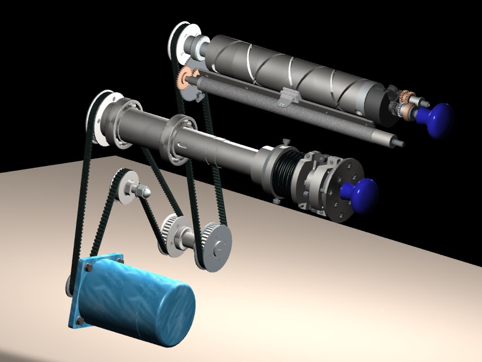

这个是卷绕机内部结构图,我从其它网站找的!上面的螺旋线,是怎么画出来的!

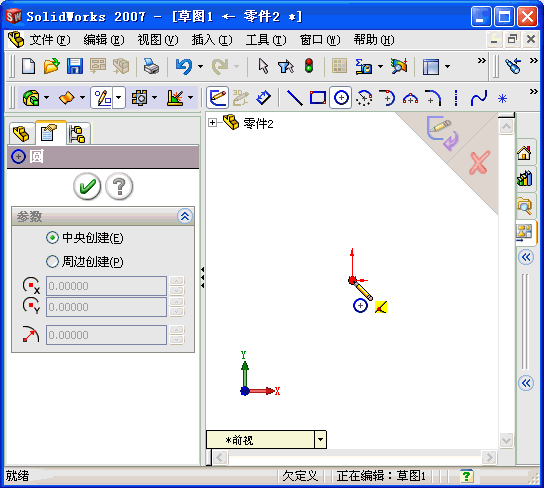

发表于 2008-9-28 14:02:52 | 显示全部楼层 来自: 中国广东中山
回复 5# 胖胖的瘦猴 的帖子
最基本的操作,在新建草图里画圆,插入--曲线--螺旋线。' {! H4 i0 n) W3 Y9 _
自己设置螺距及圈数、方向,确定即可。2 I4 ^8 \% O8 J

 楼主| 发表于 2008-9-29 11:43:29 | 显示全部楼层 来自: 中国山东青岛
回复楼上的,这个件是个往复螺杆!轴在转动,有关滑块沿螺旋线往复运动!

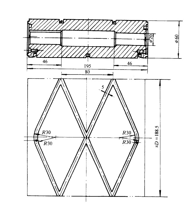

 楼主| 发表于 2008-9-29 12:06:08 | 显示全部楼层 来自: 中国山东青岛
这个图片是往复螺杆展开图!

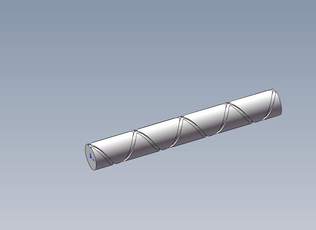

发表于 2008-9-29 12:16:36 | 显示全部楼层 来自: 中国陕西咸阳
先做一个方向再镜像一次就行了吧,或者再做个反方向螺旋切除就可以了吧
发表于 2008-9-29 12:55:35 | 显示全部楼层 来自: 中国广东深圳
可以用扫描做出来,只是要调整角度!!

 楼主| 发表于 2008-9-29 14:12:52 | 显示全部楼层 来自: 中国山东青岛
谢谢楼上诸位,以及做出来了,用的插入螺旋线,两次插入螺旋线,分别是顺时针、逆时针!输入螺距、圈数,螺旋线就画出来了!再进行扫描切除,就做出来了
发表于 2008-9-30 08:11:27 | 显示全部楼层 来自: 中国江苏盐城
楼主做的那个似是而非,我也想过,用两条首尾相连的螺旋线做轨迹,一条顺时针,一条反时针。但关键的是两条螺旋线首尾相连处是圆光滑过渡的,这点我就不知道怎么弄了~~~楼主和各位大侠想过没有?

发表于 2010-2-6 02:29:26 | 显示全部楼层 来自: 中国江苏常州
关键是接头的地方,我们厂做都是手工编程序,接头的地方是凑出来的。希望高手能说下展开图怎么画,有了展开图在mastercam中就可以用4轴做了。谢谢1
发表于 2010-2-6 15:12:58 | 显示全部楼层 来自: 中国浙江杭州
这是两根螺旋方向相反的螺旋线,在圆柱上的距离是一样的,快到圆柱一端面时有圆柱的半圈长的连接线,所以这个滑块在圆柱一端时圆柱旋转半圈其实滑块是不动的
