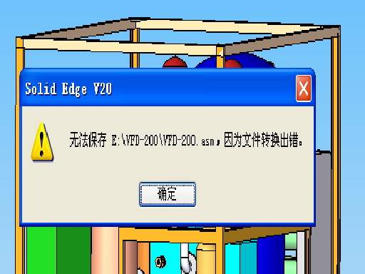

[求助] SE转igs时出现的问题。
发表于 2008-9-27 13:31:32 | 显示全部楼层 |阅读模式 来自: 中国重庆
未命名.JPG 请指导。谢谢!!!
发表于 2008-9-27 13:41:33 | 显示全部楼层 来自: 中国天津
你保存到什么位置,希望不要有中文路径,最好是c盘d盘等的根目录,然后就是保存igs的时候有一个选项你试试改变一下选项!
