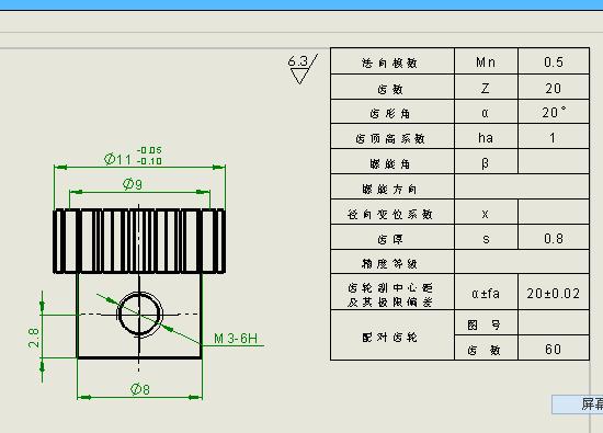

如图所示,我想把在一张工程图中生成的一张明细表完全输出或复制到另一张工程图上,不知如何进行?采用模板的形式我试过了,好像不行?只能产生一行。请知道怎样做的老师指导一下,不胜感激!

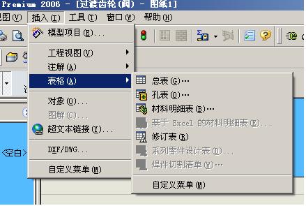

好像是基于Excel的材料明细表没激活?那又怎么激活?哪位老师知道?请多多指点!谢谢!
 楼主| 发表于 2008-9-26 11:19:21 | 显示全部楼层 来自: 中国江苏泰州
请再看一张图!
发表于 2008-9-26 11:25:00 | 显示全部楼层 来自: 中国浙江杭州
你这张表是怎么做的呀?可以直接选中?点击一下表的左上方试试,如果可以,用编辑菜单里面的复制,然后再到另外一张图上粘贴,就可以搞定的。
 楼主| 发表于 2008-9-26 11:29:37 | 显示全部楼层 来自: 中国江苏泰州
这张图是由默认的明细表经编辑得来的。它好像不让复制,自然也就不可以粘贴了!
发表于 2008-9-26 11:38:22 | 显示全部楼层 来自: 中国浙江杭州
那你试一下,下面这个方法:选中这个表,然后到文件菜单里面单击另存为.xls格式文件,然后再打开这个文件,再复制,然后粘贴到Solidworks文件里面
发表于 2008-11-3 13:43:24 | 显示全部楼层 来自: 中国广东佛山
转变思想
& [3 q% }; b1 a1:制作成块,非常方便,能大能小,包括你常用的公司商标等等都行,这样再复制到目标文件& m1 X- i! q2 R; Z1 E7 x( ^
2:或者做成模板,你看呢?
