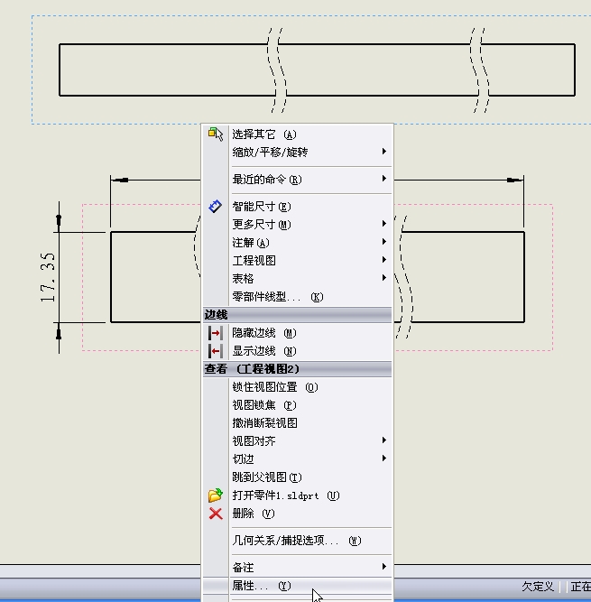

发表于 2008-9-23 10:24:12 | 显示全部楼层 |阅读模式 来自: 中国江苏泰州
如题,工程视图断裂后怎样将主腑视图对齐?断裂线也对齐?并符合三视图规则?

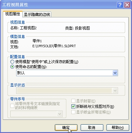

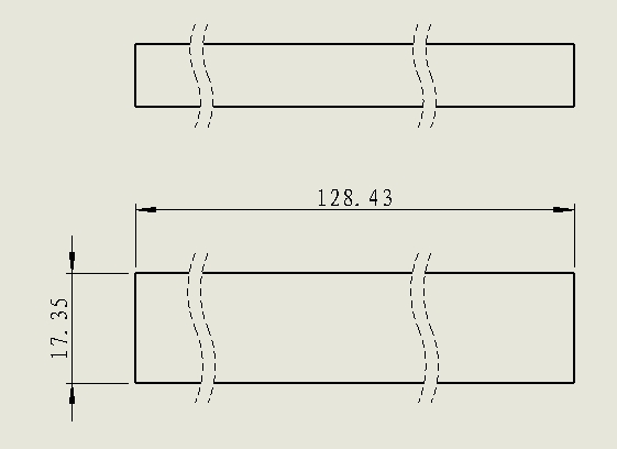

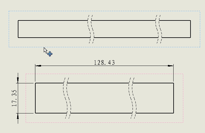

发表于 2008-9-23 21:27:39 | 显示全部楼层 来自: 中国山东烟台
没有大家说的那么复杂,可能是平时对这个需求不多的缘故,其实像楼主如图的问题,你只要在视图上点击右键-属性-折断线与主视图对齐-确定,即可.. \2 \- r: t8 r  m! G" L. H
如下图:" `! b$ B: b( n- r

 楼主| 发表于 2008-9-24 08:37:50 | 显示全部楼层 来自: 中国江苏泰州
所言极是!谢谢7楼的linux1234兄!解决了我的困惑!再一次谢谢!
