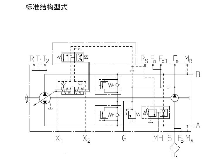

我想了解点A4VG125HW/32R-NSF02F691D变量柱塞泵调节方法,谁有工作原理图或仿真图传上来,大家分享一下

你要调什么参数?5 ~. Z" r( J8 x7 |$ @$ m5 i
下图为HW控制原理图(FROM REXROTH)
; ]3 N/ w9 [  z6 e: V* H希望对你有帮助.

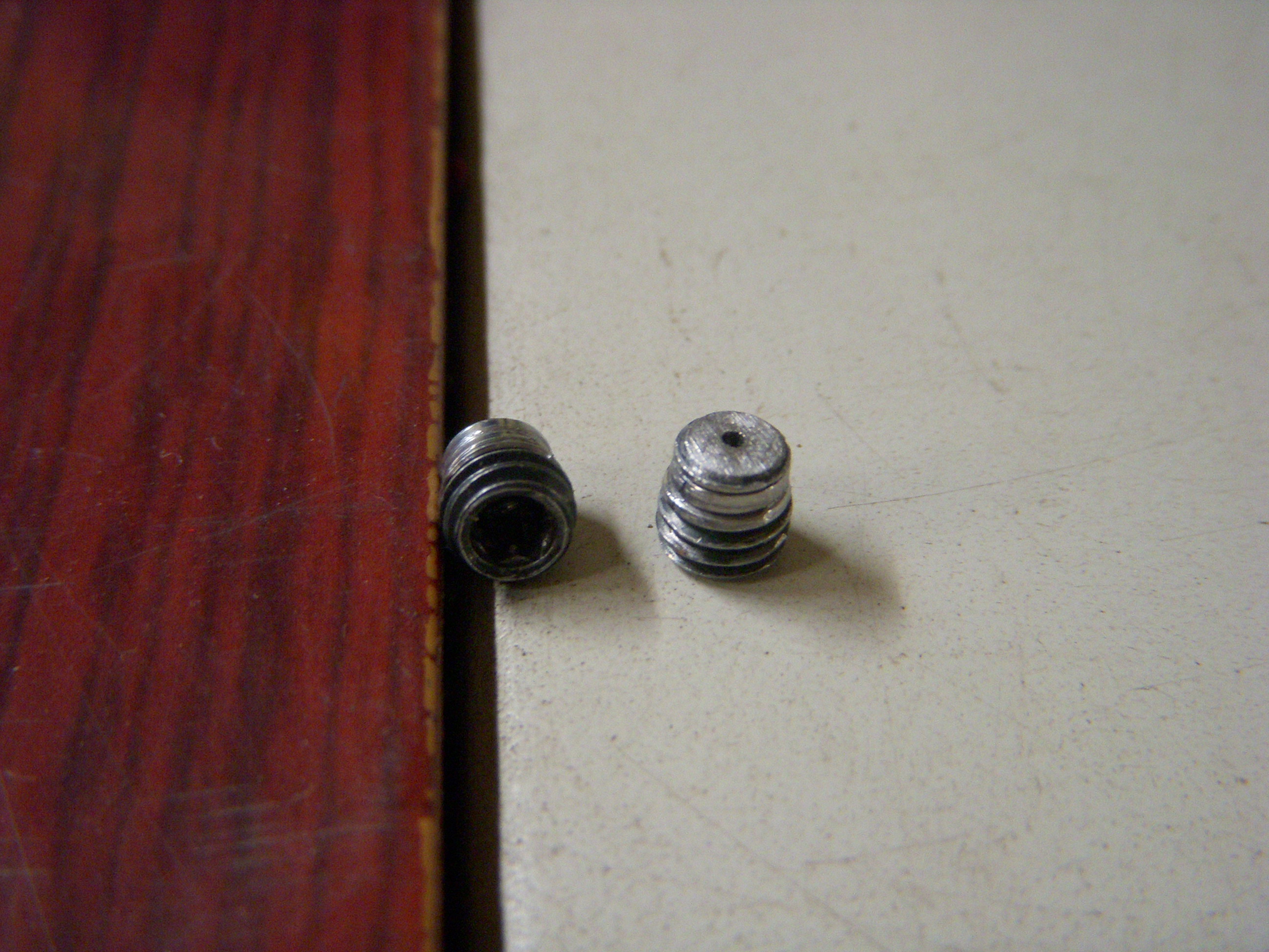

哥哥看到变量缸进口两个节流口没,那两个的孔径是不一样的 可以产生不同的压降,从而根据流量的不同,产生不同的压力比,与弹簧平衡,的到不同的调节位置,  O7 [* K# w, t' B

发表于 2008-12-23 10:39:17 | 显示全部楼层 来自: 中国江苏苏州
回复 4# baihaowei2008 的帖子
我认为是靠图中三位四通的比例阀,通过手动(或机械连杆)调节阀芯位置,来达到比例节流的效果,进而达到控制变量缸的位置。

不同意四楼的意见 那两个节流口是阻尼孔 在力士乐专门为混凝土泵设计的闭式泵中是没有的 那两个阻尼孔只是起到延长压力建立时间的作用吧 个人观点
发表于 2008-12-23 12:13:19 | 显示全部楼层 来自: 中国辽宁本溪
两个节流孔在此是起稳定压力抗干扰作用的。
发表于 2008-12-23 16:58:00 | 显示全部楼层 来自: 中国北京
对就是稳压 但是会造成换向慢

其实就是伺服阀控对称缸而已,机械反馈式的,对称缸再推动变量盘倾斜,从而改变排量。
8 @5 H  a: e' p8 S: n变量缸上的两个节流孔,只是起稳定压力抗干扰作用的

其实就是伺服阀控对称缸而已,机械反馈式的,对称缸再推动变量盘倾斜,从而改变排量。8 q% x3 ^  C2 V4 A: H+ `5 W( O
电信号控制(电压),缸的位移与电信号的大小成正比,一般电信号为-10V到+10V,对应正负变量
5 b1 d9 Q9 e; m% \/ S3 W变量缸上的两个节流孔,只是起稳定压力抗干扰作用的
