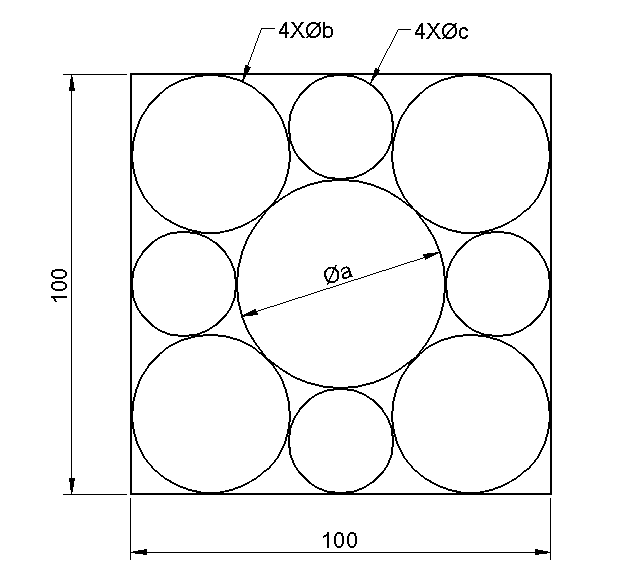

[讨论] 【進修級練習題82】
发表于 2008-9-21 19:29:49 | 显示全部楼层 |阅读模式 来自: 中国台湾
1. a 之直徑值為何?( r1 R  b, B% q, ^
    (A) 49.5446   (B) 49.5464    (C) 49.5644
- H( l/ Q( E5 _) U' q1 `7 ^4 b2. b 之直徑值為何?
% v: g) \$ `. x; e# b0 a    (A) 38.0448   (B) 38.0484   (C) 38.0844% a8 {% O" B" U. Y5 p8 r+ p9 ~
3. c 之直徑值為何?
# C" T) k* ]) @$ Y! d' C; [    (A) 25.2178   (B) 25.2718   (C) 25.2817
参与人数 1三维币 +10 收起 理由

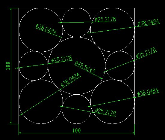

发表于 2008-9-23 10:08:35 | 显示全部楼层 来自: 中国上海
提交了。解方程解出来的,b的半径是50*(6-5 * sqrt(2)+sqrt (79-46 * sqrt(2) )  )/7,然后画出a和c,不知道能不能用其他巧妙的方法解,也许也是用截圆锥的办法解方程,呵呵。
2005llnn + 3 鼓励

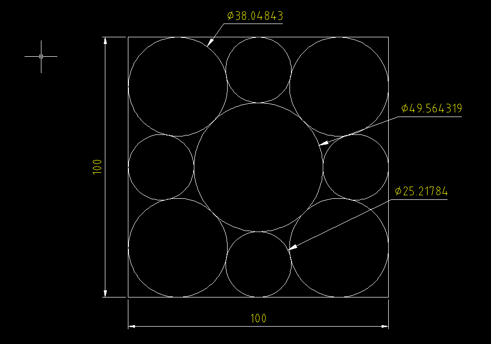

发表于 2008-9-24 09:02:48 | 显示全部楼层 来自: 中国台湾
b 之直径值 38.048430450138-% Z: x. j) c$ P( T) p* Z$ g
用反演求解亦可,但比较繁复
2005llnn + 5 很好

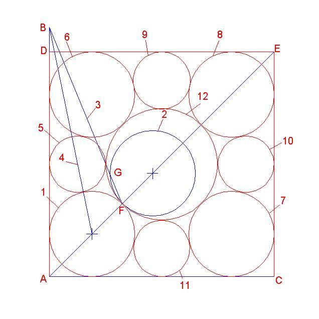

 楼主| 发表于 2008-9-30 17:27:19 | 显示全部楼层 来自: 中国台湾

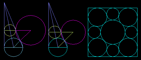

1. 作互相垂直之AB和AC$ w5 Z( v# x6 \) g
2. 作<BAC之等分角线AE. {4 }( _# T! l& N3 C. ^$ D# M
3. CIRCLE(t t r) →1'st=tan AB  2'nd=tan AC  r=30 →作#1圆       ** 30可取任一值
) v" R% ?; h3 u7 C/ A4. COPY →obj=#1圆 n=2 →作#2圆
5 V$ q4 q( J' `. @5. 以LINE →1'st=F  2'nd=#2圆之左quadrantG →作#3斜线 并与AB交于B2 Y% K" k3 l; k: v
6. 以LINE →1'st=B  2'nd=#1圆之圆心 →作#4斜线
/ J( s$ e7 q) K! `. }( {1 f% |7. 以CIRCLE(3p) →1'st=tan AB  2'nd=tan#1圆  3'rd=per#4 →作#5圆6 Q; }+ \" |+ a# a" ?9 o2 c
8. 以CIRCLE(t t r) →1'st=tan AB  2'nd=tan#5圆  r=30 →作#6圆
+ P: J- ]6 f& r! p! s5 b8 x: E9. 以MIRROR →obj=#6圆  axis=AE →作镜射圆#7
/ K6 ^3 n" k0 y10. 同法以MIRROR作#8 #9 #10 #11等镜射圆6 v* v3 V/ Z( D- B
11. CIRCLE(3p) →1'st=tan#6圆 2'nd=tan #1圆  3'rd=tan#7圆 →作#12圆* S# h  E8 z. s% {
12. 以SCALE(r) →obj=红色部份  ref=AC  new=100 →将图形缩放至正确尺寸
9 W" d: `4 o1 S+ @6 t, u0 ]+ z4 M; e% D+ m5 ^$ Q

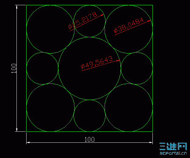

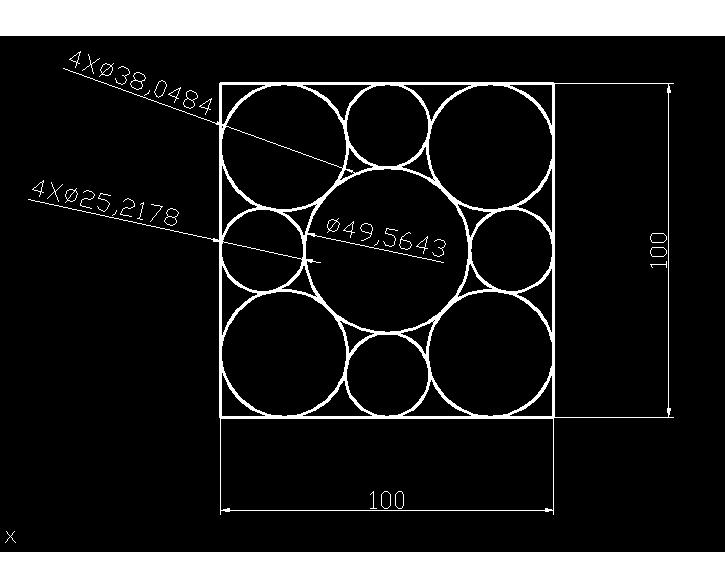

发表于 2008-10-6 23:27:48 | 显示全部楼层 来自: 中国山东东营
我也交一份答案
哈哈,不好意思,我来晚了!

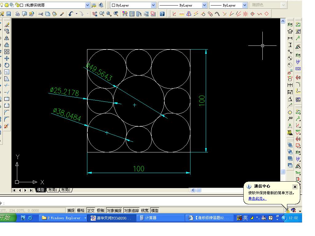

答案:C、B、A
2005llnn + 5 很好

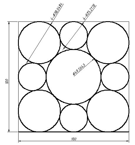

发表于 2009-3-10 11:58:52 | 显示全部楼层 来自: 中国贵州贵阳
好好学习!!!天天向上!!!!
2005llnn + 3 参与鼓励

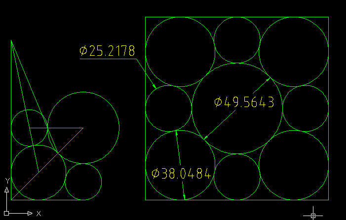

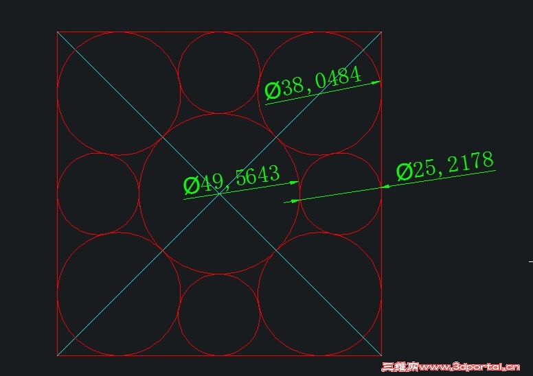

发表于 2014-3-20 20:07:09 | 显示全部楼层 来自: 中国四川成都
进修82,参数化做出来的
% w) c4 L, ]8 H* R5 z6 ~; Z( ^ 进修82.jpg 3 C2 K$ J  l5 _% x1 [3 i4 o% \: k
