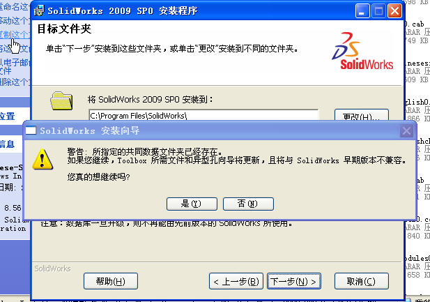

; g" W9 g" J# [: F# i" C:) 问题2:安装过solidworks2008版本,又删除重新安装2009,结果缺少文件,是因为删除2008时删除不应该删除的文件,如手动删除某文件夹等。
% |9 h. j  C. _& F/ \解决方法:重新安装2008,再自动删除,接着安装2009到原来2008版的安装文件夹,注意一定要相同文件夹,提示覆盖原来 tools box ,点确认升级即可。

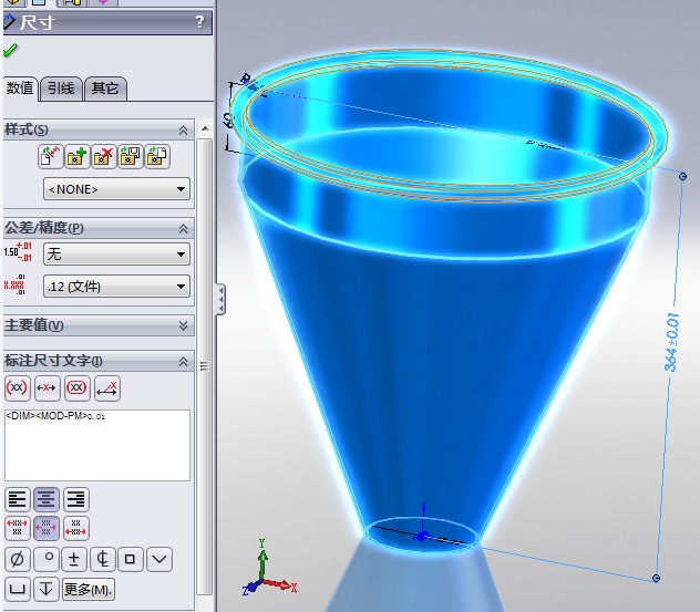

! I3 y* C9 K, L2 \" ~6 ~解决正负公差乱码方法:用插入  正负号的方法3 H4 ~. R3 A0 @! r( ]; @8 J& b5 l

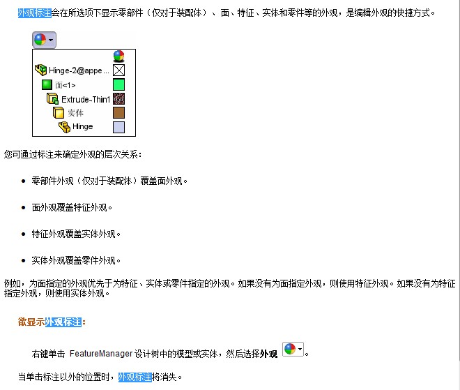

- O& {* m9 v$ v- S/ r外观编辑:& @" Q% h( ]* B, C1 p
直接在要标注外观的装配体、零件、实体或面上右键点击选择外观编辑图标(彩色小球图标),然后选择下面的要编辑的部分后面的小方框即可进行编辑。

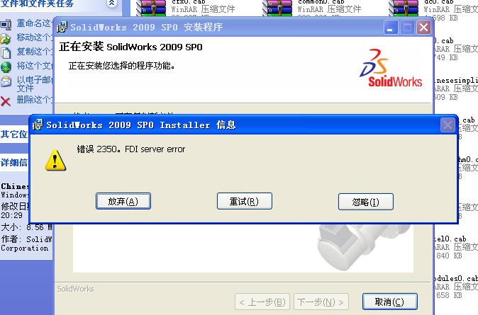

我按您说的方法做的,可是出现这样的问题,请楼主大哥帮忙看一下,怎么解决?谢谢。

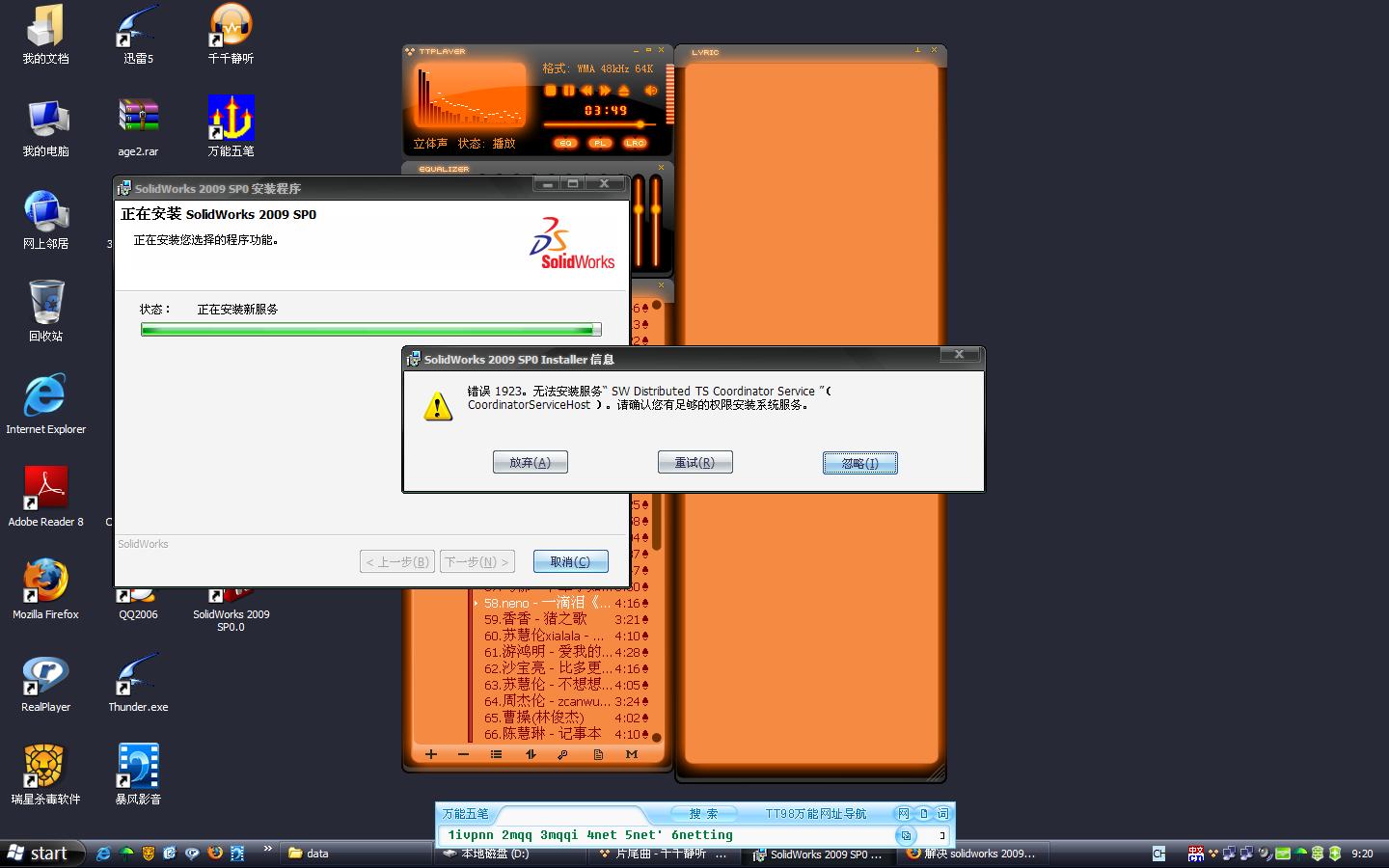

我的出现1923错误!!!晕
我的出现1923错误!!!晕

我先装的2008用起来后可以,现在刚装好2009,发现没有《外观标注》用起来不太方便。请问高手们能用其他方法解决吗?

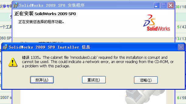

我与3楼的情况一模一样,装了几遍,准备放弃了,还担心对系统有影响
