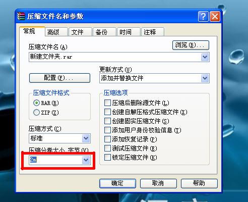

发表于 2008-9-25 09:44:51 | 显示全部楼层 来自: 中国山东东营
回复6# # b' n9 I7 C2 j- Y/ i
老大的意思是:您的压缩分卷设置的大小不合适,最大可传2m,这样可以少占楼层。
3 h- P+ I9 I: ]5 p附图如下:直接输入2m,确定即可,希望对您有帮助。
