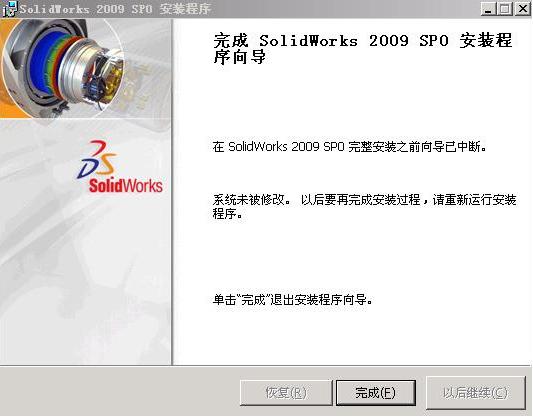

安装完成SW2009 SP0,VISTA系统,快完成时还是出现中断,重新修复安装完成,有时不修复直接CRACK也能正常使用。但是Solidworks Data文件夹中SWBrowser.mdb始终没有!将XP中SW2009 安装目录下Solidworks Data文件夹中SWBrowser.mdb复制过来,TOOLBOX正常使用.以前BETA版的也是这样,但是在XP下面安装一切正常!- g+ d" I: {0 T4 ~
有没有在VISTA系统中顺利完成安装朋友,请介绍下你的安装方法!0 t# u. X6 p( ?" x; e

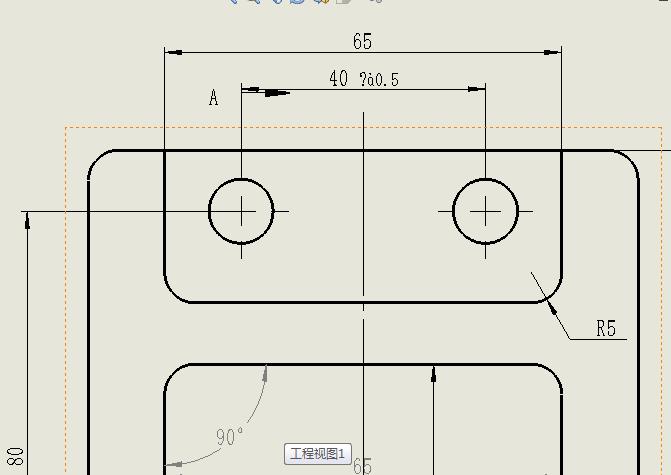

工程图中,角度显示乱码已解决,但对称公差还是显示乱码,不知在XP系统下安装的朋友,对称公差显示正常吗?  e: V0 l- U* ]" ?. M# a2 m

语言库不全,或不支持就出现这种情况

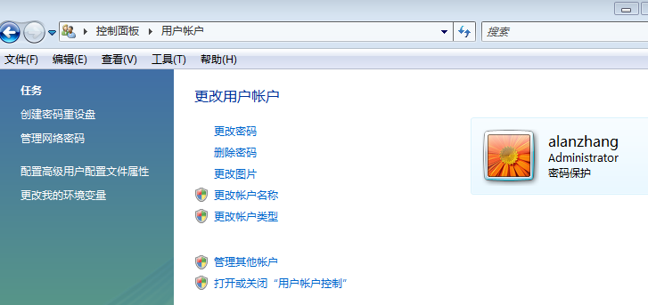

我正在下,看看安装时关闭VISTA的用户帐户控制会不会解决问题,安装2008和2009beta版都有关系。
发表于 2008-9-18 20:32:24 | 显示全部楼层 来自: 中国广东珠海
关闭方法如下图: 双击最下面选项更改

我的是xp,对称工程也是乱码。等DVD版出来后不知等否改正过来。
发表于 2008-9-19 09:33:32 | 显示全部楼层 来自: 中国四川资阳
我用的xp sp3,对称工差也是乱码,怎么解决啊?

我的也是这样。不过度数改过来了。改成英文的菜单是显示正常的。可能改一下语言环境也行。现在是sp0就出现问题怎么让用户放心啊。产品要做好了才能卖出去啊。( M. P- G; B3 L7 b# G) B! w

我在 VISTA 下安装问题解决了+ Q  l2 u1 k! z# U! _) V
先安装2008前段,再安装2009一切正常,没有任何问题。
$ I% h! v' k6 V, A注意关闭帐户权限管理,否则最后会出错,但是仍然能用

看来目前只能用插入正负号(±)的办法临时解决了

装了很多版本都没有用,现在我是先安装2008,然后更新到2009,成功! T( H4 P* @& Q) p
. G. w( V$ P$ ~4 @0 ?后使用异型孔时候,提示  错误:数据库文件‘C:\solidworks data\lang\english\swbrowser.mdb'不是与其的版本(13.14)
" z+ d0 M) t$ `1 ?) c; {哪个高手可以帮忙解决啊
