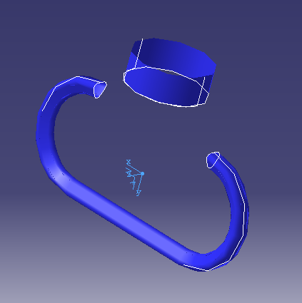

1.先利用多重提取命令提取图示三个轮廓
; {! b) \# Q6 ^( u+ } 1.png * e9 w- b+ h4 H# i

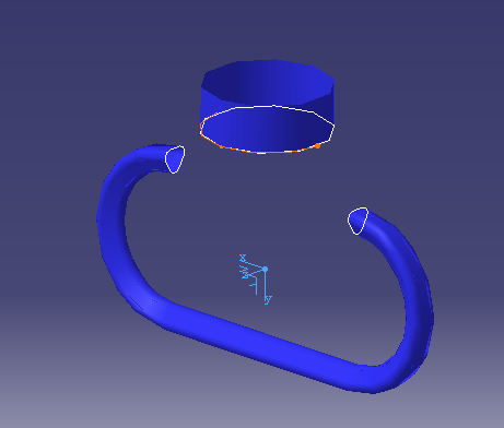

2.利用分割命令,将三个轮廓各分割成两断(与XY平面)' ?" _% _% P7 o3 A* t) P
2.png 8 c7 }4 K" X. W4 \0 `- G& c

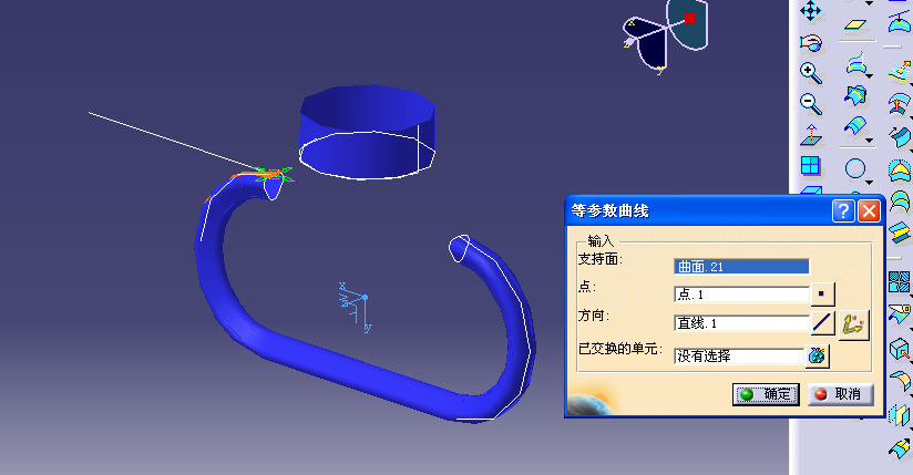

3.利用等参数命令将创建四条轮廓线(如下图所示)
# g0 E: C! b4 x+ F- _  v+ { 3.png

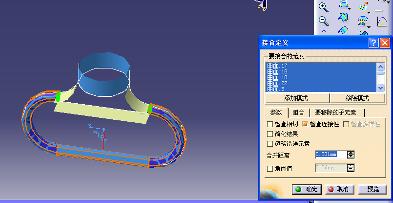

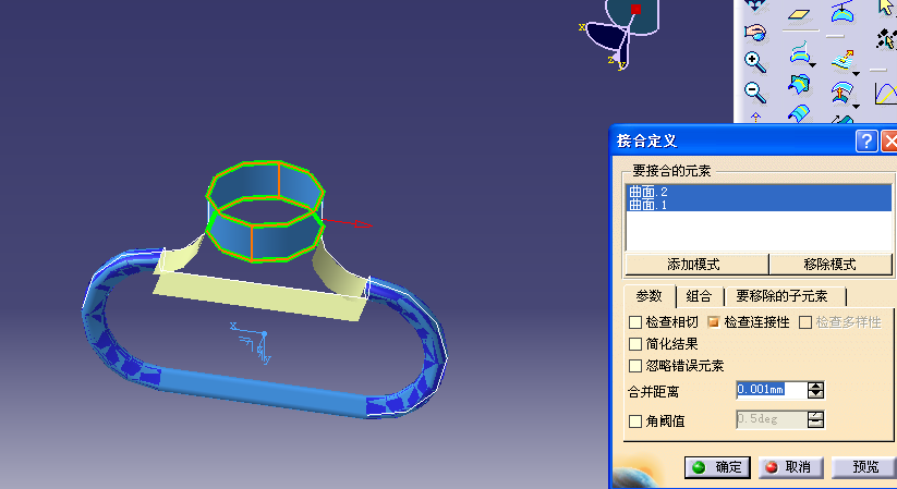

6.利用接合命令合并图示两曲面
  w1 D: B" m/ `" _' C4 m* y 1.png

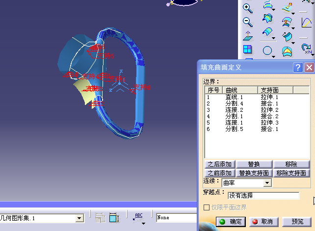

7.利用填充命令填充曲面
: Q7 j5 q9 W( L, j" z9 J- z# v 1.png 2.png
