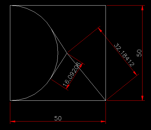

1. a 之長度為何?
1 a" W+ k: a. t7 x/ T4 b" O    (A) 16.0129   (B) 16.0291   (C) 16.0921
参与人数 1三维币 +10 收起 理由
woaishuijia + 10 提供练习

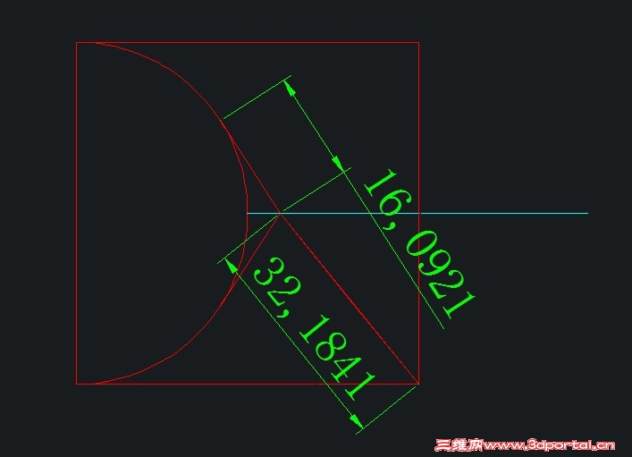

发表于 2008-9-16 20:14:52 | 显示全部楼层 来自: 中国台湾
a 之長度 16.0920584033967-4 S3 n# g- u$ ^$ @
# v4 ^# N  p' b( ~( d7 W8 ^
解法之理同上一题

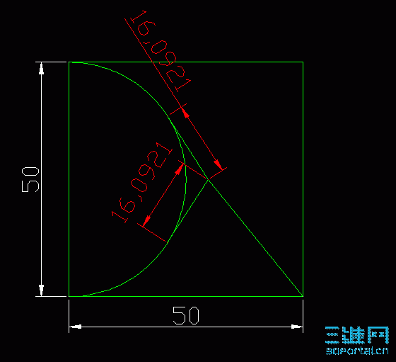

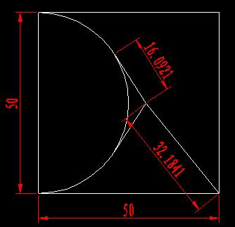

1. a 之長度為何? (B) 16.0291
2005llnn + 5 正确

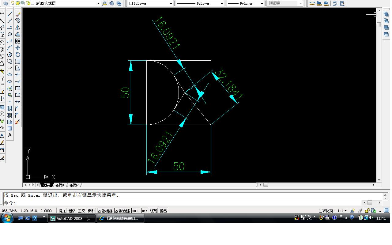

发表于 2008-9-19 12:24:38 | 显示全部楼层 来自: 中国浙江宁波
1. a 之長度為何? (B) 16.0291% v+ K; n! u8 y* c+ Q( Q
% X0 y3 y+ L/ C8 e[ 本帖最后由 红蝙蝠 于 2008-9-20 18:06 编辑 ]
2005llnn + 5 正确

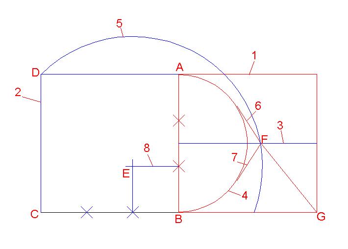

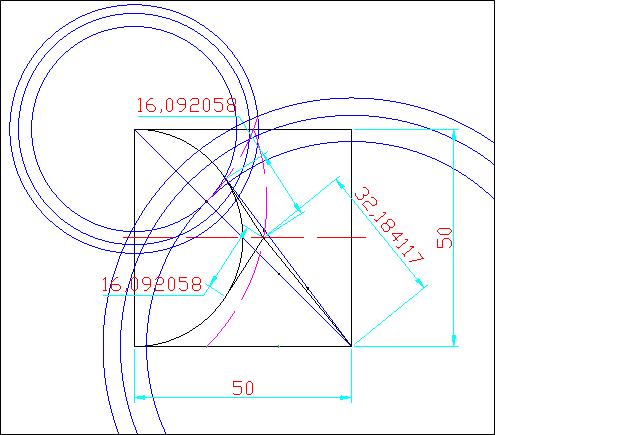

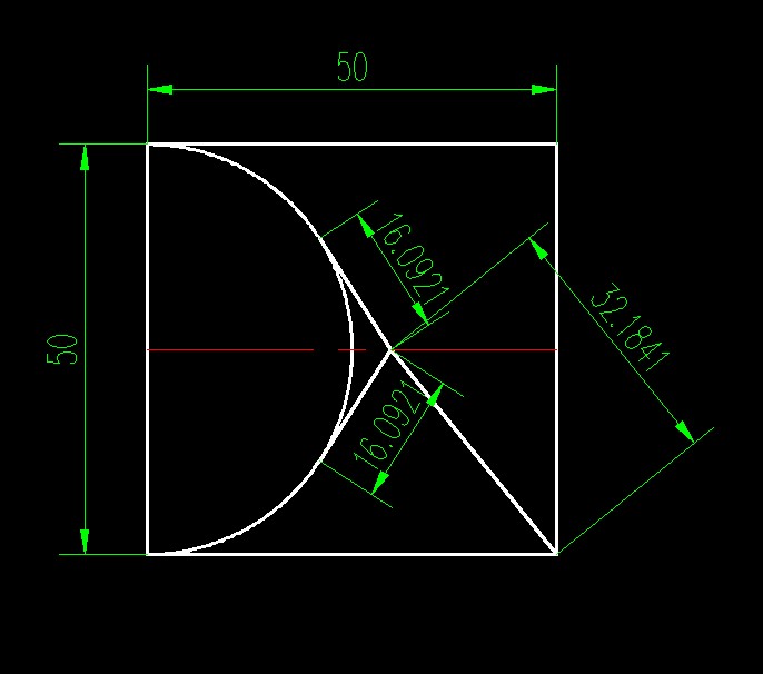

 楼主| 发表于 2008-9-21 19:22:01 | 显示全部楼层 来自: 中国台湾
1. 作50x50之正方形#1
6 U5 T' P; ]# U3 n2. 以MIRROR →obj=#1  axis=AB →作鏡射正方形#2
  o1 q& w  n. K2 E. c6 O) z- T: D3. 作#1之等分線#3% e6 u9 w9 w2 }9 f
4. 作#4弧) ?7 u* k/ L# S% W  Q
5. 以1/3xAB和1/3xBC為邊作正方形#8* j1 i* q5 g' A3 v- p5 n, O# I3 n
6. 以CIRCLE →cen=E  r=ED →TRIM →作#5弧 並與#3交於F5 f* n$ V/ @; Y: n1 z7 f4 p' J
7. 以LINE →1'st=F  2'nd=tan #4 →作切線#6
$ w& i& D6 m4 j- ?8. 以LINE →1'st=F  2'nd=tan #4 →作切線#7
1 N; B& u  k  V8 U( {6 x9. 連接FG
参与人数 1三维币 +10 收起 理由
2005llnn + 10 技术分享

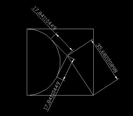

发表于 2008-11-2 11:43:59 | 显示全部楼层 来自: 中国江苏苏州

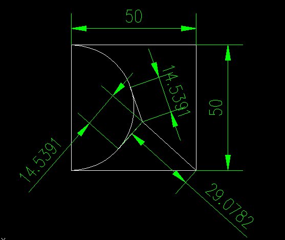

练习一下,答案:C
参与人数 1三维币 +4 收起 理由
2005llnn + 4 图对,答案:C应是B

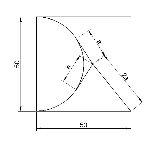

发表于 2009-3-11 08:14:19 | 显示全部楼层 来自: 中国台湾
发表于 2009-3-11 10:00:18 | 显示全部楼层 来自: 中国贵州贵阳
81a.jpg : e& e) ]' W: [3 p8 P' o
81b.jpg + B! K* R/ `; H- N) V# C

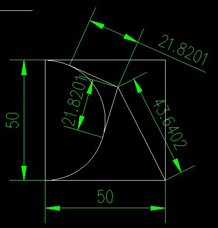

这题有无数个解
