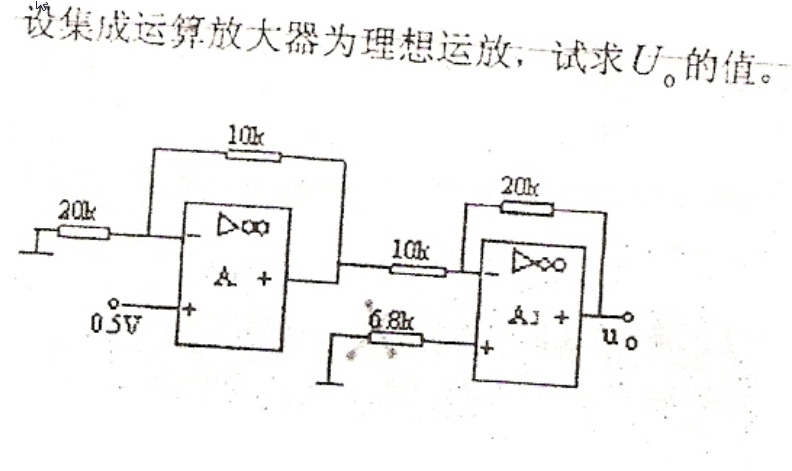

[讨论结束] 帮小弟做几道题,谢了。
发表于 2008-9-14 12:05:11 | 显示全部楼层 |阅读模式 来自: 中国上海
帮小弟做几道题,谢了。

发表于 2008-9-19 22:39:43 | 显示全部楼层 来自: 中国陕西汉中
! w: \$ @0 n9 f7 p* @$ T6 z6 v; ?. A# g) q: p: o! V) W
Ui=(Ua/30)*20
" X7 C2 _! `" r: H9 {9 C  tUa=1.5Ui=0.75V
' b' I; b. N6 F2 y& @$ b5 }. I8 |8 {2 j. a) e$ W. {- b' K
Ub=0V# y/ C7 e+ f4 Y* d8 S! H# e
(Ub-Ua)/20=(Uo-Ub)/10: o1 ]+ D) U4 k0 f/ C9 X0 w
Ub-Ua=2Uo-2Ub' Y' I6 S: S: P; [
U0=-Ua/2=-0.375V
# h1 `' _  X* o* T1 F+ c5 ?0 }. M+ r6 k* Q5 X4 N# ^& I1 V

发表于 2008-9-19 23:25:45 | 显示全部楼层 来自: 中国河南新乡
这是关于运放的,第一个是正比例运算,按照书上的公式带入即可求出!这些题很简单的,回去好好看看书,就行了!
发表于 2008-9-20 14:41:02 | 显示全部楼层 来自: 中国广东汕头
第一个是正比例运算" }3 N" J) Z# L' ~- z% h  |
根据虚断,Vi = V+) h4 M: d& Q/ @4 N0 I6 _3 z; o& g
  根据虚短,Vi = V+≈V- 8 h9 J$ b: m; T# h$ ~) Q
  V+= Vi = VoRi /(R1+ Rf)
* F( g" A3 H0 s+ S; g$ N  Vo≈Vi[1+(Rf /Ri)] + z1 M' F  T7 D
 ∴电压增益
4 Q# d! [) ?/ E9 Q' L  Avf= Vo /Vi =1+(Rf /Ri)
9 O' `3 X5 U4 @3 F1 C% h5 _  根据上述关系式,该电路可用于同相比例运算。1 `% x- S) p/ U
* E5 i4 U. G7 m* a5 ?
第二个是反比例运算( K. F: U! Z  i+ g( K
根据虚断,I’i ≈0,故V+≈0,且Ii ≈If + T# v5 e  {  X$ D$ S
  根据虚短,V+≈V-≈0
8 N7 @/ ^- G  R& m       Ii =(Vi-V- )/R1≈Vi/R1
. v6 K  }" I8 n; c: p) ^3 j0 _Vo≈-IfRf =-ViRf /R1  j5 j* {* z1 l& V* _- o
      ∴ 电压增益
7 J! C/ a+ ]+ E% f# f1 k' v7 {       Avf= Vo/Vi =-Rf / R1
: k) L/ n7 g$ S( A       根据上述关系式,该电路可用于反相比例运算。% {" I& s' M" E! D
& }) l0 @7 N4 P6 u/ G) p[ 本帖最后由 cylzwx 于 2008-9-20 14:42 编辑 ]
