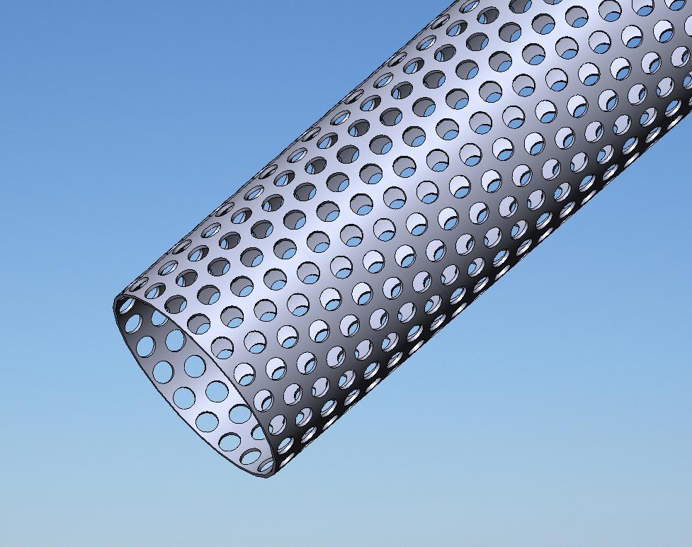

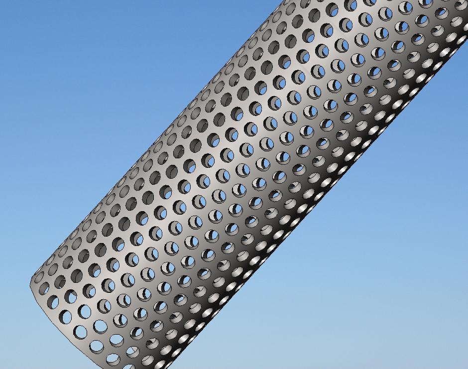

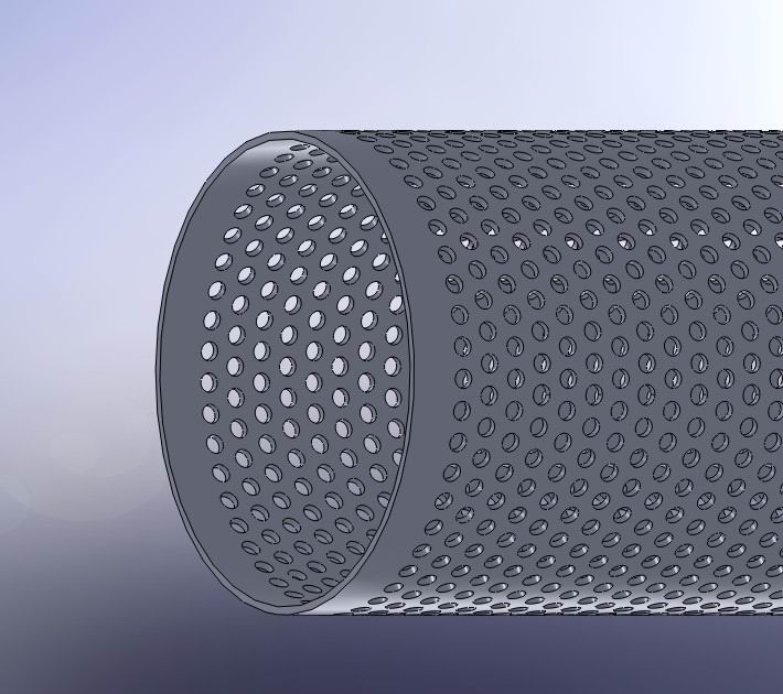

假如说直径100的管子,在上面挖1000个5mm的孔,如图所示你会用什么方法?
9 e! v3 \) O6 l' w9 q我采取的是阵列(笨办法)会大幅度降低程序速度,和方程式。( m" D) ^7 E4 M. s

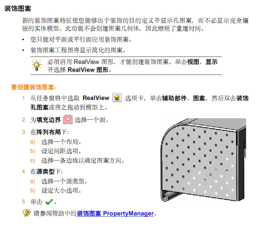

发表于 2008-9-19 19:35:00 | 显示全部楼层 来自: 中国江苏苏州
其实仔细看一下2009的介绍,
/ R% S9 \- E7 G" K+ G) f有针对这类的功能
