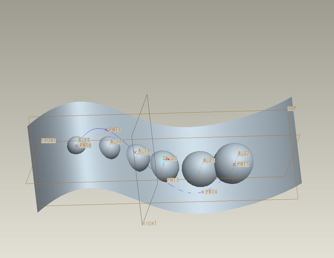

开始做的球可以在阵列上,后来我改变了以下那个基准点的位置,再阵列就成这个样子了,搞不明白为什么,哪位给看看啊

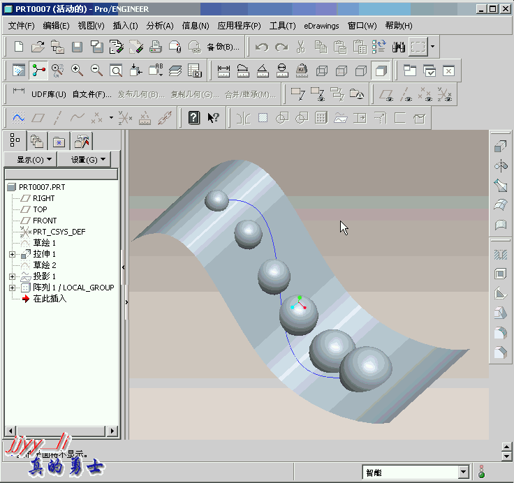

原因在于你在旋转建立第一个球的时候,选择一个装配中的基准平面作为旋转截面的参照平面,而这个平面在之后的阵列过程中是不会变化的,所以所有阵列的球都在这个平面内.
; X' K5 R0 ?, g4 }3 x' I解决的方法,在旋转操作之前加入一个参考平面.把这个参考平面作为阵列单元的一部分让其参与阵列.  M3 I! o! ]( {9 w: s! D' i
视频过程:
