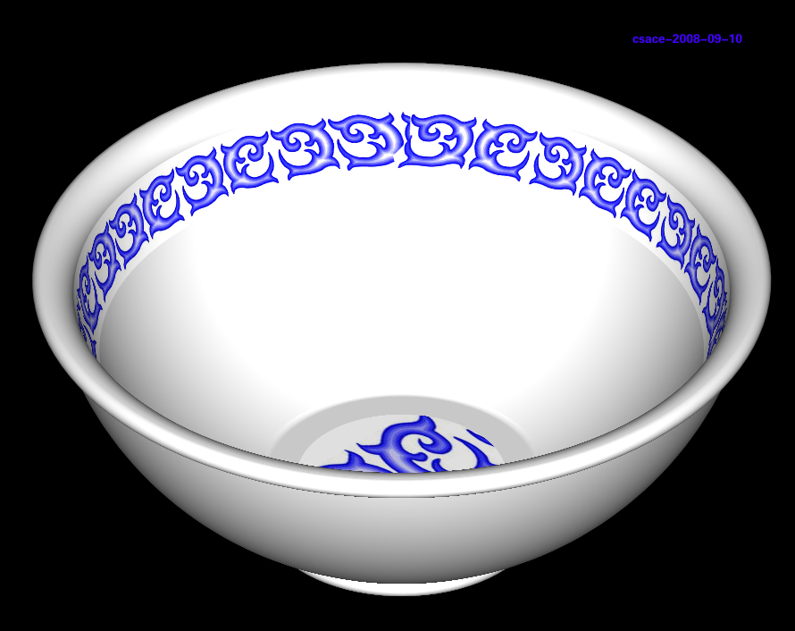

有很多新来的朋友看到别人用CAD制作出来的效果图感到很新奇,因没实际操作过觉得CAD三维高不可攀,我想告诉你朋友:其实很多东东掌握了规律用CAD做三维也很简单(当然复杂的模型就要花点时间啦)!
& v( s* r6 Z: |9 q9 l1 [& x/ D经常用CAD建模的师傅就不用看了,发此贴主要是想给对CAD三维感兴趣但不知从哪着手的新朋友做个参考,共同学习,因能力有限,错漏之处请大家提出保贵意见!
* A. E, _# D! a  c& R' I) F+ s  F: @- \
先发张CAD出的图片给大家看看吧,只要动动手相信您一定能做出比这更漂亮的碗!
* T# }. I" f4 l( l; b 青花碗.jpg ; c; J' I6 }7 k  B8 o% ~0 {
参与人数 1三维币 +30 收起 理由
woaishuijia + 30 好资料,感谢您对论坛的支持!

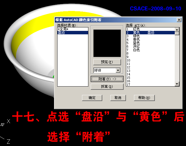

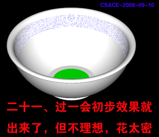

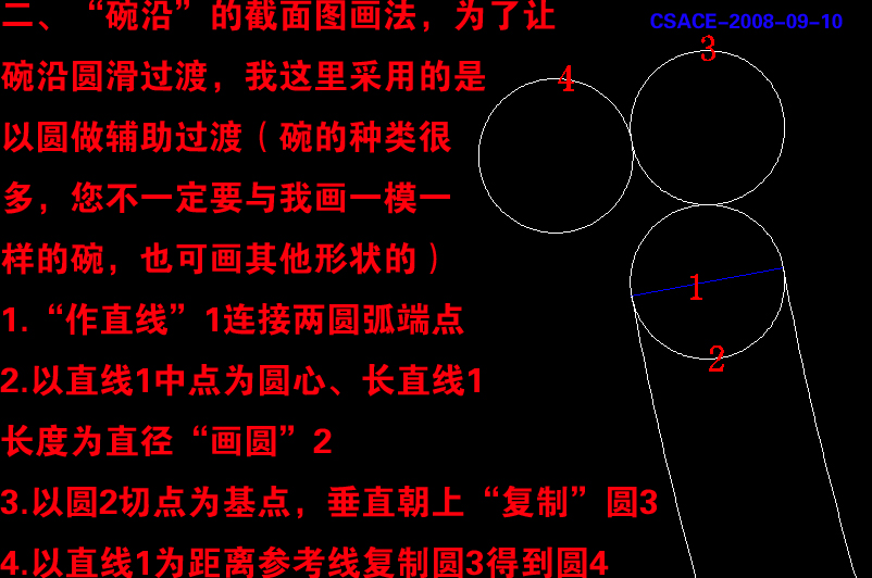

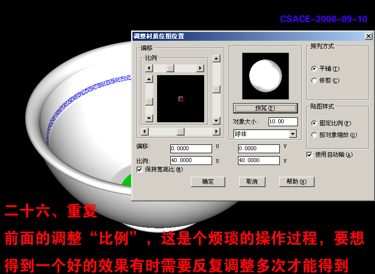

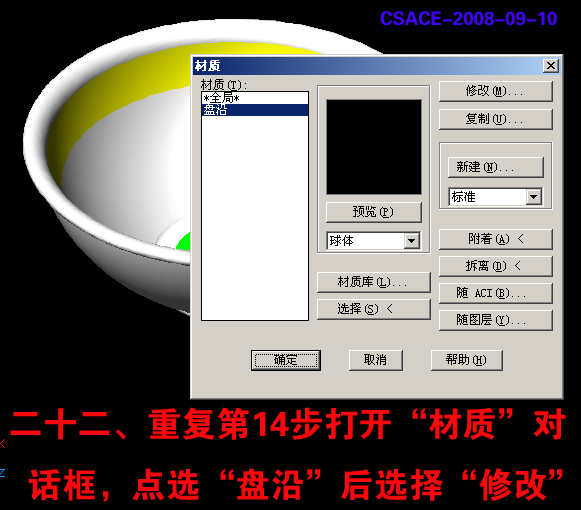

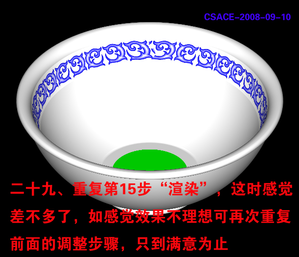

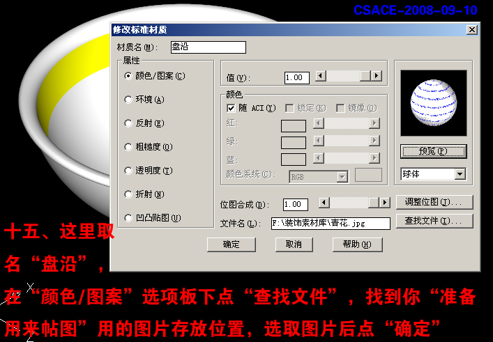

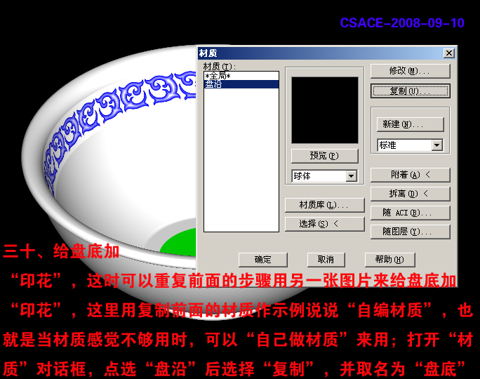

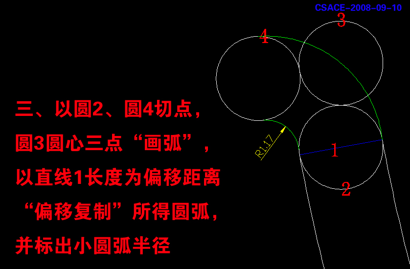

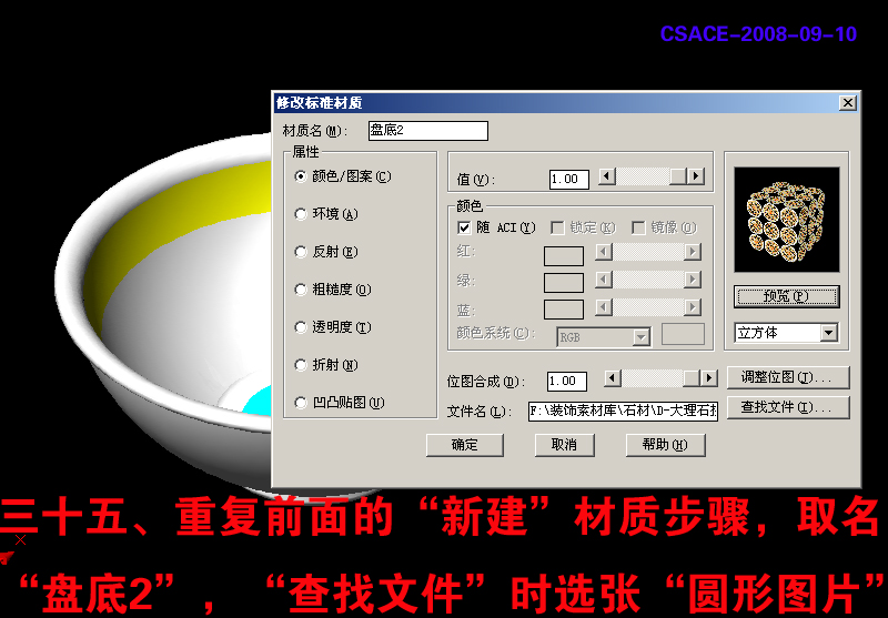

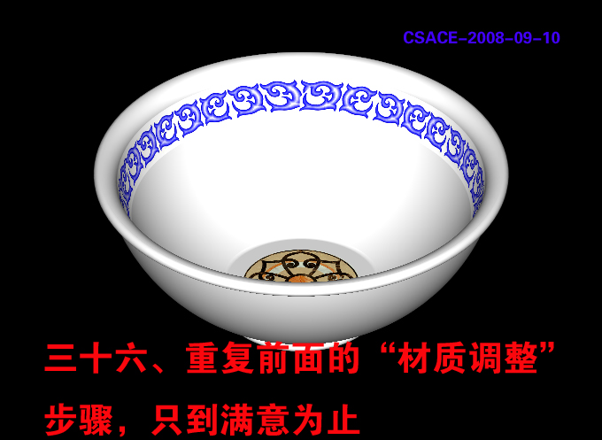

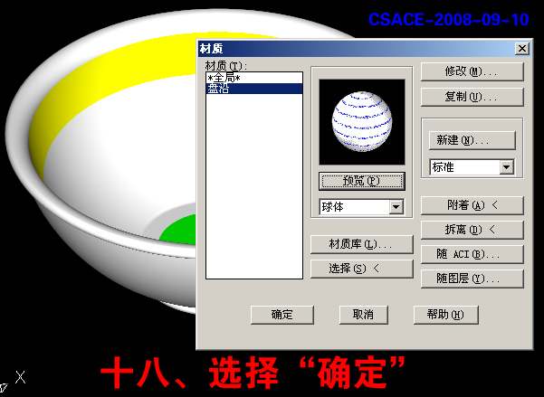

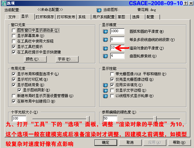

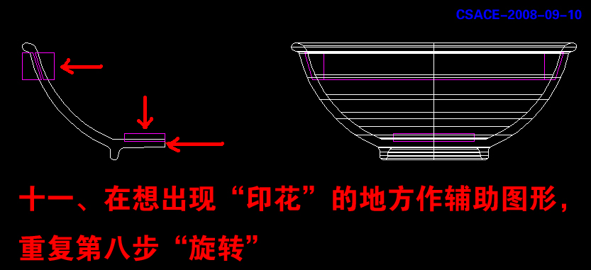

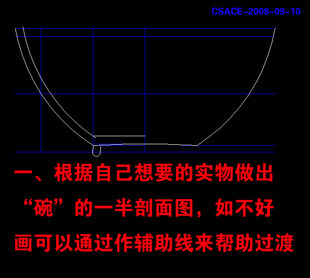

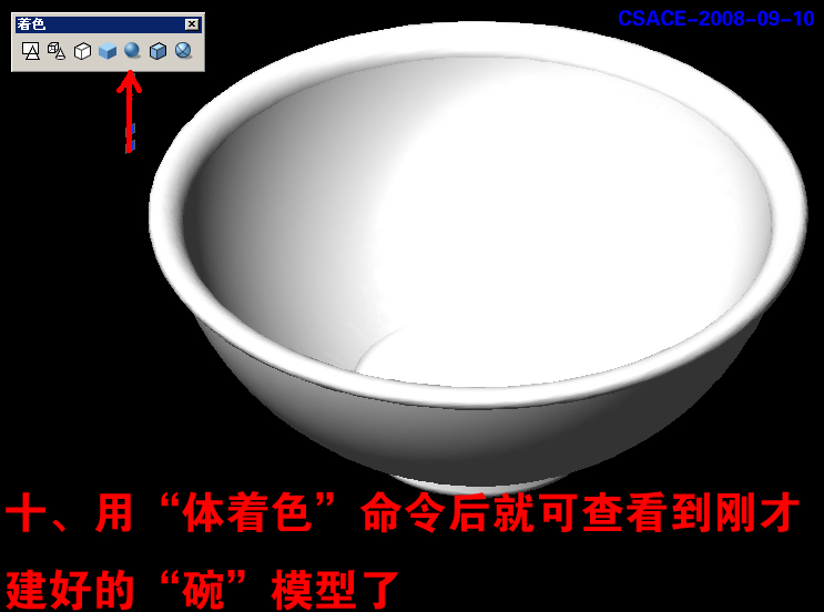

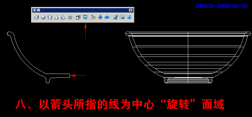

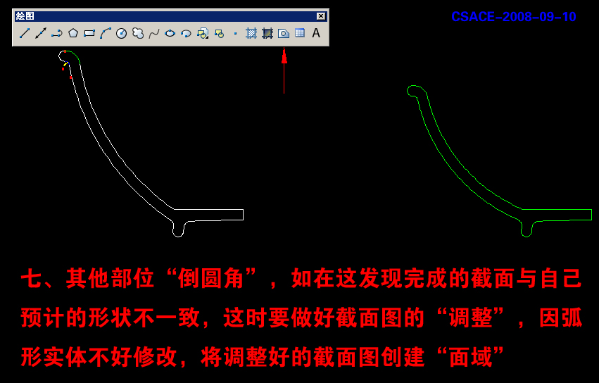

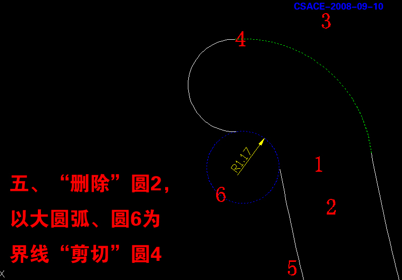

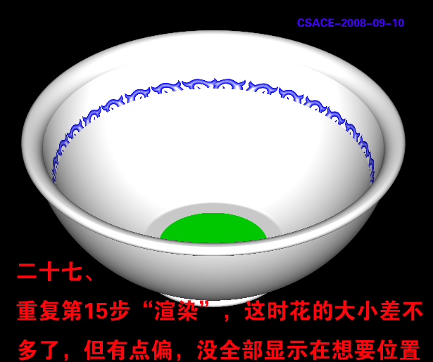

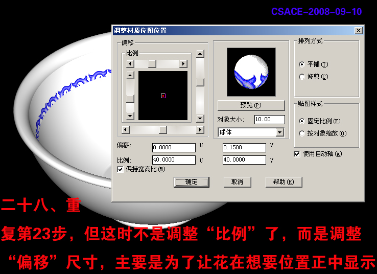

在CAD中能通过旋转命令得到实体有很多,“碗”只是其中的一个,下面以“碗”为实例说说旋转体在“CAD 06”中的建模过程:% t# r" y% @/ j5 |. k1 t  J
( r6 @* j% [9 b. j! t2 X
  f9 [! u7 k2 H, Q% Y6 W6 S
# R9 x, L/ y$ a" s* t8 `4 C + h# ^6 [5 `4 t& x+ {' O. Z) n0 U
/ r5 A+ Q1 j7 j1 ?  i. c $ j4 r# W& N7 n0 }+ b2 Z* e
+ j: U( j: l' N/ X9 o5 k
2 J7 C: O2 }. M# [% @4 w7 n4 m4 ? 制作过程4.jpg
* N" i0 @6 b# j) t  S) Z 2 i6 n# {% q8 T# H, M1 O
制作过程5.jpg / {: `0 a5 y. }, n, _8 d5 M
6 q7 J* p) q0 Y' N& o3 W
9 `' C( L: R! ]+ _ & z* ]7 s% |, q! l7 U% Q+ z
制作过程7.jpg * u) Z$ D. W9 }2 F. {" s  @
9 m9 o* P7 H* ~3 _
制作过程8.jpg : ^6 k5 d5 G8 l" c" Z, j, p
& l. a- C! w6 U: ~ 4 T+ m- }6 D* m$ j$ W$ X2 y
& d: m; w" j$ @' l. c! M
0 k) D% u* m- Y* M& V 制作过程11.jpg % I+ r/ {- T* M  g* }
' ~8 d( x8 e6 e/ T2 C' @+ M 制作过程12.jpg 7 P$ ~* Z% ^& N0 k# }0 o& Q6 }) _
& e" b4 I$ Y5 W* Z5 Y/ s$ j! E, V: [$ g
制作过程13.jpg 7 B/ h& J# i! J8 e% X2 w. E& A
& _7 g6 W8 h3 C# D
$ ^) I0 b/ H7 I0 I' v9 k7 s$ B: o# ?1 ?( _5 l1 F- J
1 K- h" A: s/ q' n7 V! D/ u4 ?# M6 a: t
8 S. S7 a& z( l. h& `# q0 I
. r: g8 @8 ], ] 制作过程17.jpg
- E0 K+ J# h* [. z8 ?) r- s8 f
! P, k1 g$ |& Z5 o' D! P8 h  K  D+ Z" @) {
制作过程19.jpg 8 n. ?8 s( n9 }0 }- m
- i1 O" l& S3 h) l: R: U

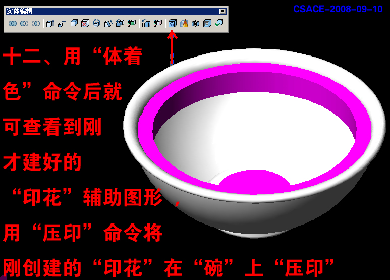

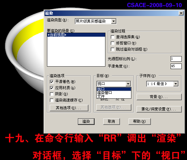

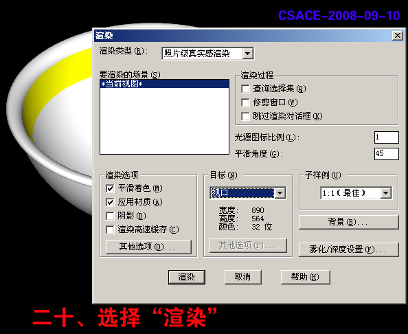

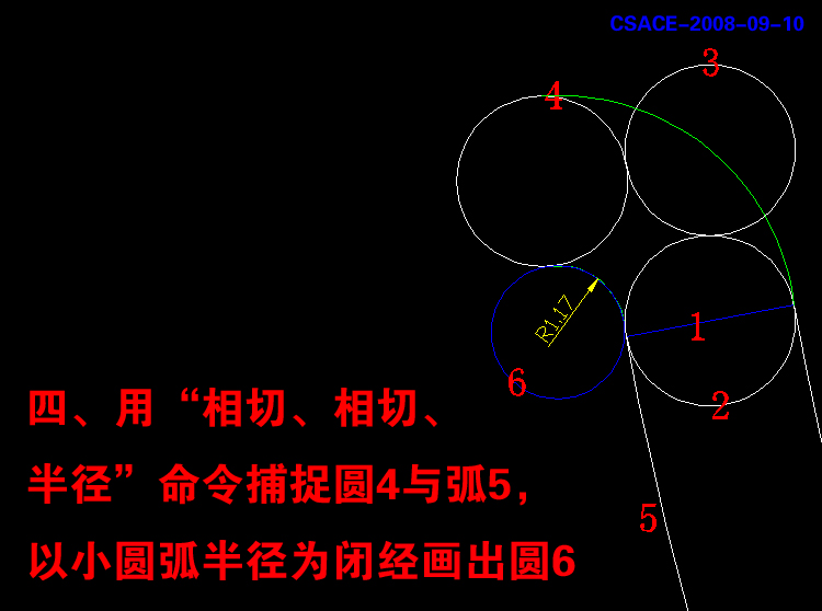

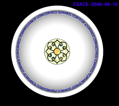

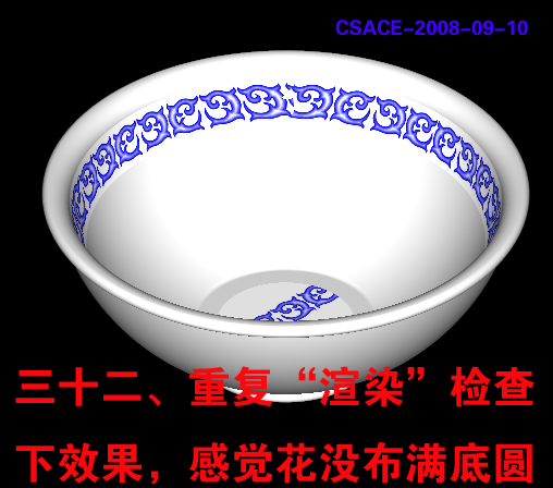

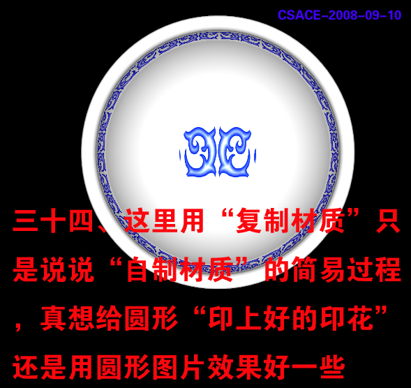

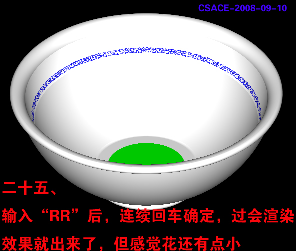

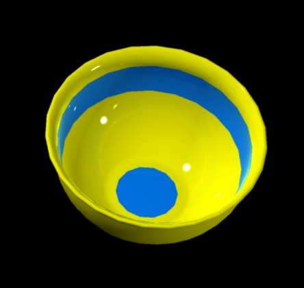

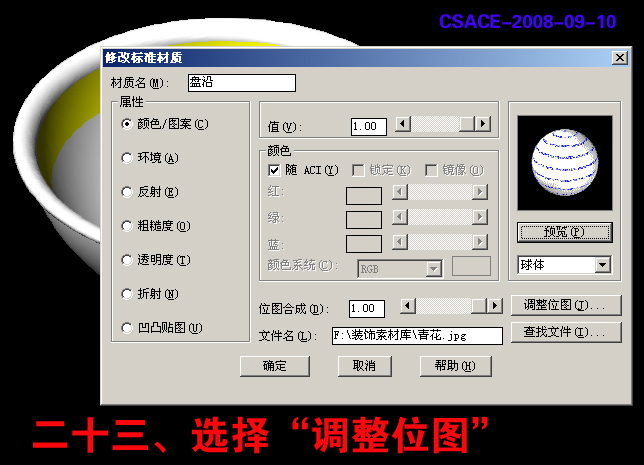

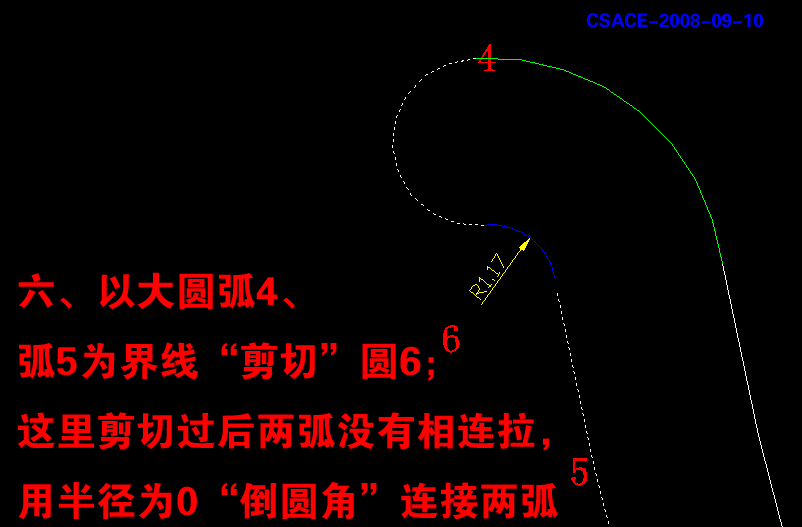

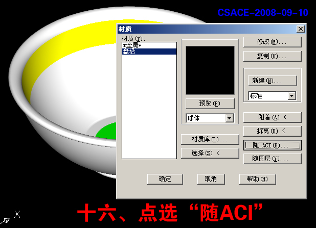

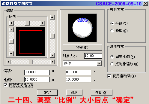

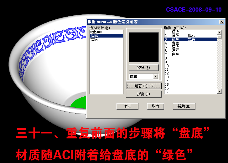

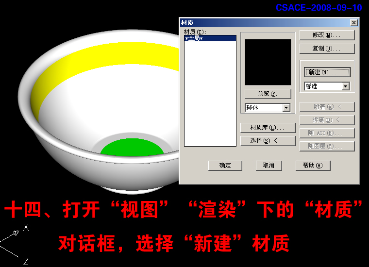

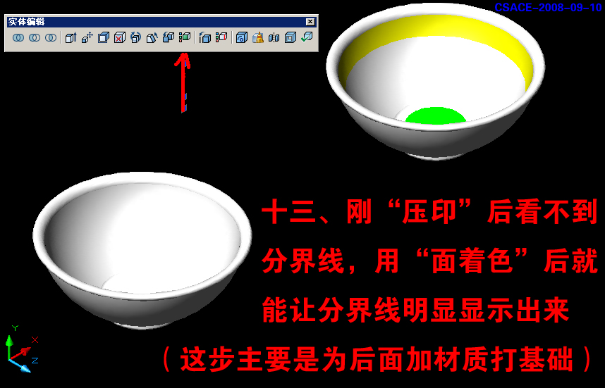

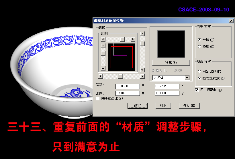

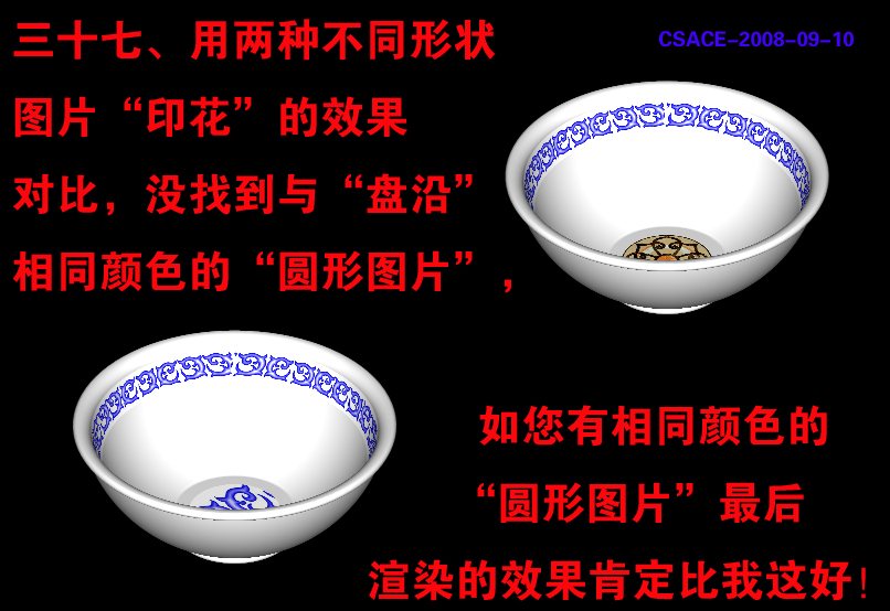

 楼主| 发表于 2008-9-11 23:05:45 | 显示全部楼层 来自: 中国广东广州
" F9 K+ ^+ x4 }7 `% k9 `2 U7 `- `9 ?- j
& ~3 a4 ^2 }8 o) H7 k: U, |3 v4 D1 n* h( ?
' w, m: {( y' b  i( K  R3 z& v  [
  J7 W9 A0 \* \3 U% k& f8 o$ _
& y8 l# D% z/ r3 N( C/ W$ u, m 制作过程25.jpg ( d# D6 [' ^& P' h* U6 n# f/ H
5 j5 l3 _: o9 A 制作过程26.jpg
. g. J; \, _' z+ p& |
/ Q7 c- g8 ]8 C/ J# M 制作过程27.jpg " L- W$ t7 a* ?& s2 V
$ C7 t( @: d  a- O$ R 制作过程28.jpg , @: I# |3 G: D, [4 o/ U
3 ?0 b) ?; X, w7 d1 t6 d) D" W
* }( K; g& \, S- {( |
( N! k" X% O7 L6 V2 x* r 制作过程30.jpg 1 C# E' `5 i) a' ?# x! Q2 m8 q. \
# E  O2 P& v, o1 z1 H; p
* A8 T' [- }3 T& e
4 r( l# p0 w: T$ [( d% j 制作过程32.jpg
  h3 x5 C  ]" h- v$ ?% @( m1 T! o) w, G7 S. x7 U
制作过程33.jpg : v3 [& g/ u1 U1 @7 f1 B
) D8 W7 L0 s4 `0 C2 r& X: @! e* u% A3 @, a+ s: |' f; z& H
制作过程35.jpg # _" Y" V( h3 W% w+ @# B( n
6 c$ j. D: L$ H6 d, b
制作过程36.jpg - k4 }9 U9 u# i* ?; Z
: E1 }1 l, R" O. \$ @+ R& n
+ n; z: @+ E% l, h" m, T! t( z
+ V- h: F* V$ k+ n- \' }+ @# W 制作过程38.jpg 0 j" x# h( {0 m( A4 c, w! O
2 a0 K; F! U. W* m

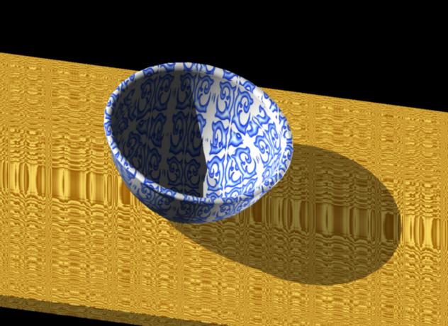

发表于 2008-9-12 14:36:45 | 显示全部楼层 来自: 中国浙江温州

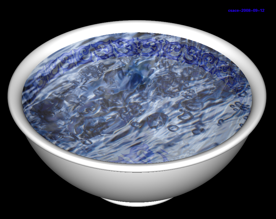

太漂亮了,楼主手艺不错啊!' _, g# u' X3 f! g7 h1 S

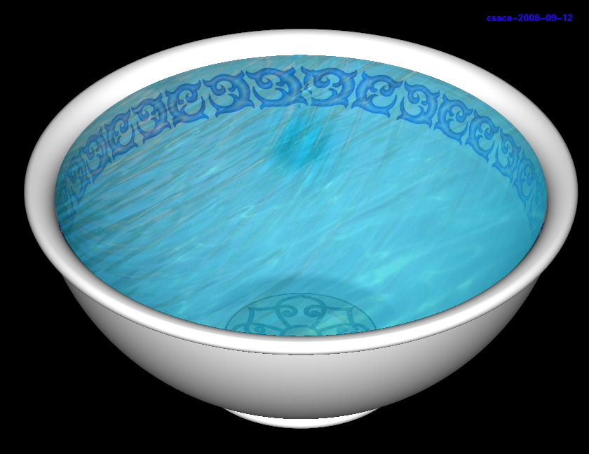

这碗做得很好,要是让这个碗刚好盛1升水时与碗口刚好相平,就有点不好做了。$ Z& u3 M- ]6 ?/ i" F* N6 |
谢谢楼主的教程,我也做一个。
 楼主| 发表于 2008-9-12 15:35:34 | 显示全部楼层 来自: 中国广东广州
楼上的朋友要的是下面这样的吗 :P
8 z" e/ m- A" J
' J' P, U7 l* Z4 |/ l8 ` 青花碗1.jpg
- E& K% ^. s" v' y5 |# e' B/ ~; T* R. {6 r
发表于 2008-9-12 15:56:04 | 显示全部楼层 来自: 中国浙江温州
我现在用的CAD2009,原来的CAD2006没用了。工具不一样了,材质不会用,没办法。
 楼主| 发表于 2008-9-12 16:07:00 | 显示全部楼层 来自: 中国广东广州
原帖由 CHNLOONG 于 2008-9-12 15:56 发表 http://www.3dportal.cn/discuz/images/common/back.gif
$ C9 P  u/ x# H" K" B  x  r我现在用的CAD2009,原来的CAD2006没用了。工具不一样了,材质不会用,没办法。
  }/ g, ?. S# x7 o3 G4 G# \2 p- O/ f; J2 P5 n# m1 G9 C) L
6 b' c1 L2 a5 x) D7 @
CAD2009还没用过
+ b  w: Z- ]0 Z: V
6 K+ G- z/ q" N2 h/ k看楼主贴的图除了材质外,好像还少了第九步(碗边看得出有多边形):loveliness:

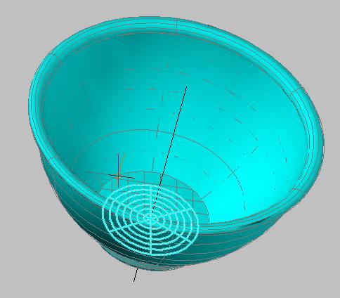

旋转出来的碗型  为何我用压印命令时  提示不是三维实体
( W4 A/ i, O5 L+ ]+ G! |4 a1 [" g$ G是不是碗体旋转后要编辑成块   我是新手  请高手多多指教
: K, o2 [. K4 K1 d我只能做到这步
5 G; z8 S# J: A) x( n4 s
4 p, o% U+ L) q7 A' c+ ?4 L[ 本帖最后由 紫色琉璃圈圈 于 2009-2-14 10:28 编辑 ]
碗.dwg
122 KB, 下载次数: 8
