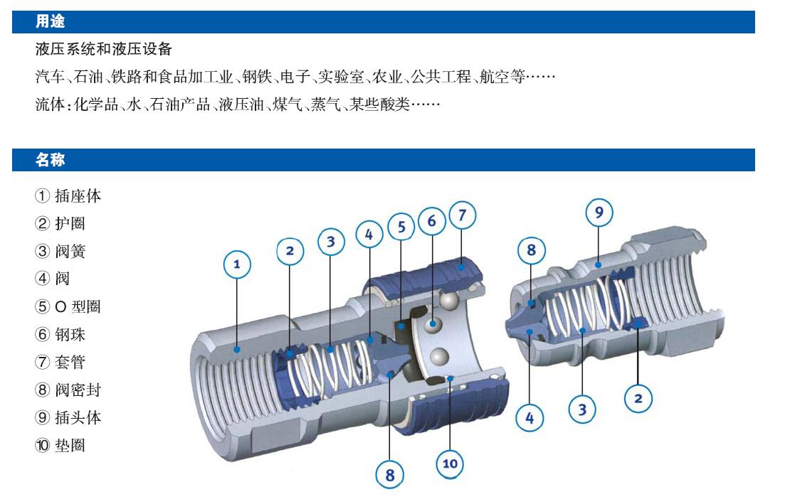

主要用在只有一个油源而有好几个不用同时工作的执行机构的情况
0 s  f. R: W4 m0 }6 Q0 R7 x 20080815_725880c328874ade5739m2FSbPaFa07F.jpg

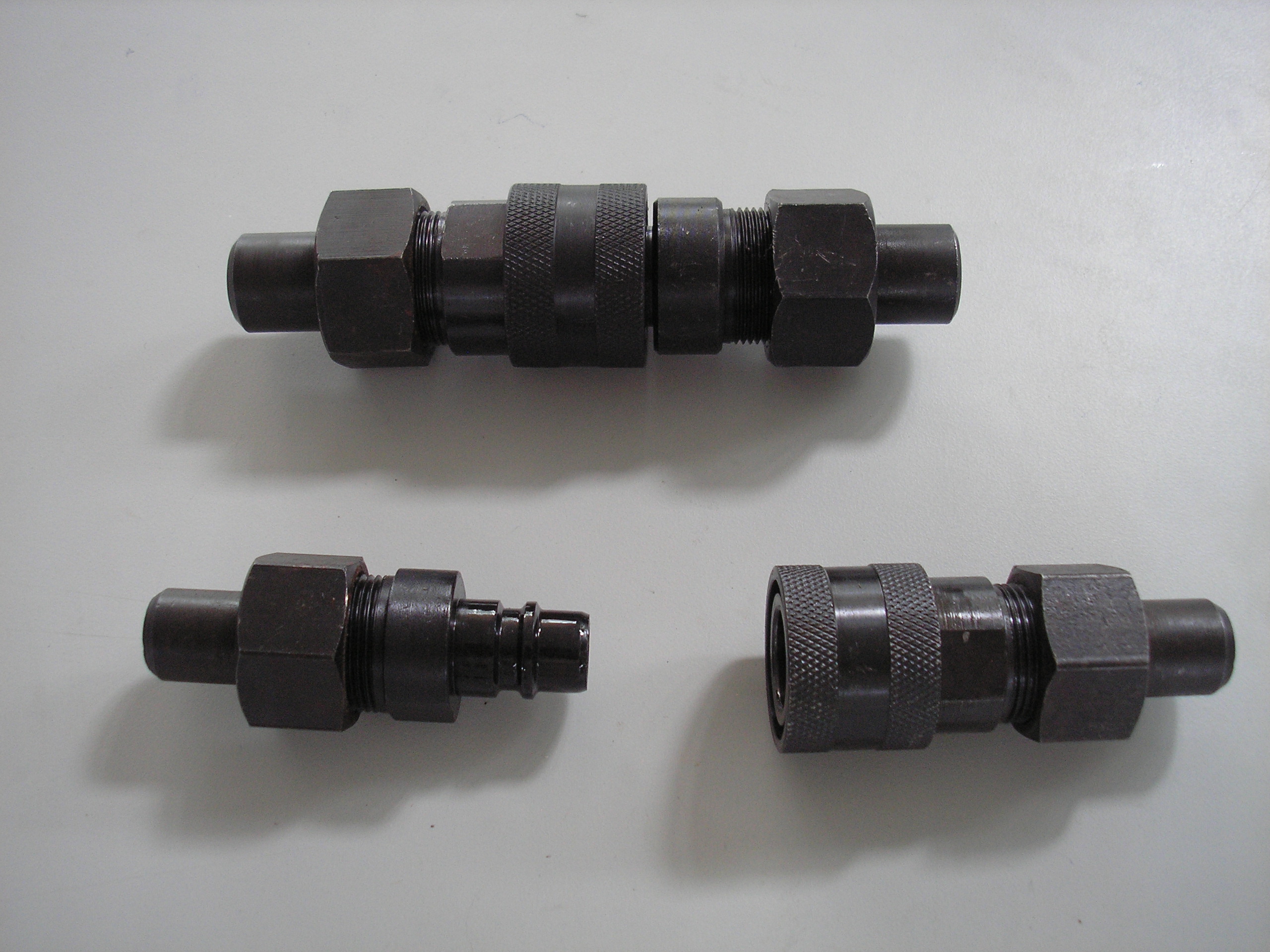

发表于 2009-2-12 20:40:32 | 显示全部楼层 来自: 中国江苏徐州
