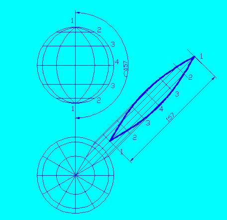

球体展开图怎么画?
发表于 2008-9-11 12:16:18 | 显示全部楼层 来自: 中国河南郑州

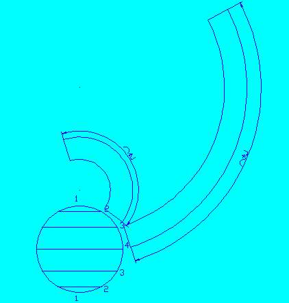

从理论上来说,球体表面是属于不可展曲面,下面所讨论的方法只是近拟展开的方法。。。。
( |9 w3 D  _1 p# v4 [球体表面展开分两种方法:分瓣展开和分带展开。+ i/ g) @2 O  r1 T' x
分瓣法:; s: U8 J$ d+ @% G" G0 O
) |7 ?( y2 G5 d8 s2 p4 ]+ b分带法:

 楼主| 发表于 2008-9-12 15:59:09 | 显示全部楼层 来自: 中国北京
我准备参照分瓣法作展开。谢谢楼上的朋友。
