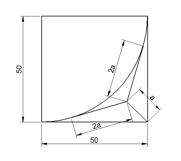

[讨论] 【進修級練習題80】
发表于 2008-9-9 22:17:33 | 显示全部楼层 |阅读模式 来自: 中国台湾

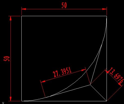

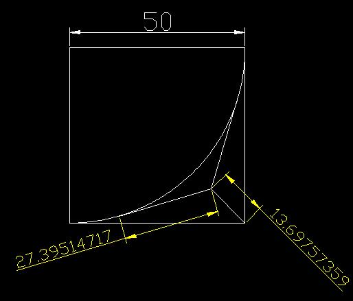

1. a 之長度為何?; D7 Z+ S9 ?, M  [
    (A) 13.6697   (B) 13.6769   (C) 13.6976
参与人数 1三维币 +10 收起 理由
2005llnn + 10 提供练习!

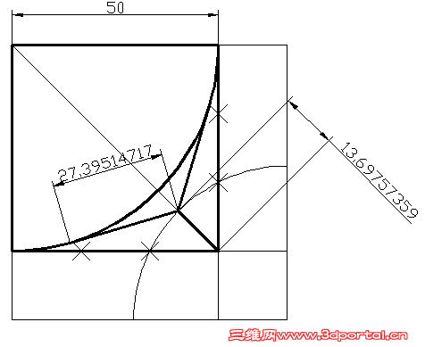

发表于 2008-9-10 11:21:51 | 显示全部楼层 来自: 中国台湾

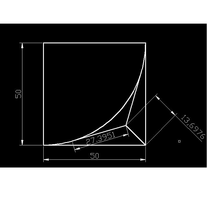

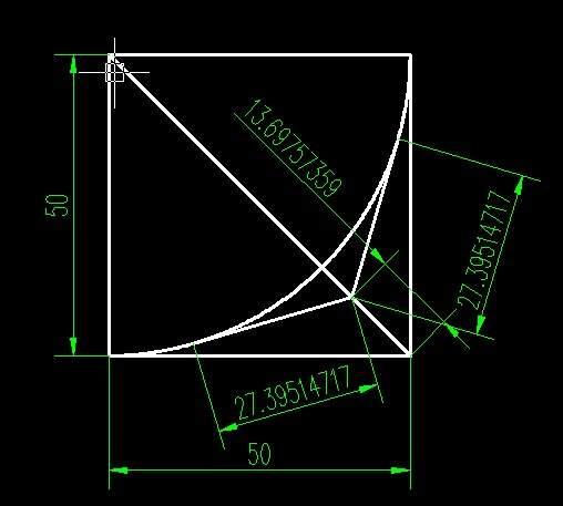

a 之長度13.69757359-
2005llnn + 5 很好

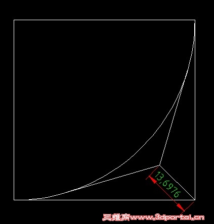

发表于 2008-9-10 11:37:39 | 显示全部楼层 来自: 中国浙江金华

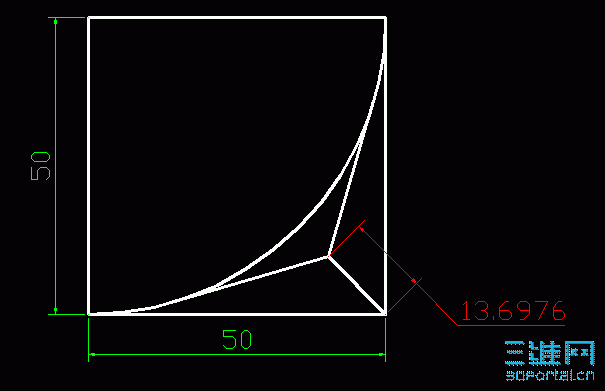

1. a 之長度為何?      (C) 13.6976) ]' z+ x- h' d) y. _

发表于 2008-9-10 20:16:14 | 显示全部楼层 来自: 中国山东滨州
受到启发,我也做了一个,不知道对不对!
受到启发,我也做了一个,不知道对不对!
2005llnn + 5 很好

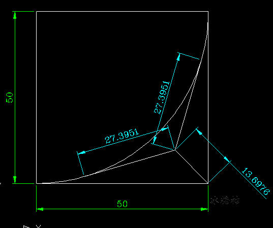

发表于 2008-9-11 14:22:15 | 显示全部楼层 来自: 中国安徽合肥
有个小疑问...题目中有确定a,2a,2a三条直线的交点在对角线上吗?如果没确定题目的答案就不唯一哦
# }& D. `( L' q: {4 O
: r5 m1 q0 O. H不在正方行对角线上也是可能的啊~~
5 E; [# `/ u3 d5 {7 ?3 v, ^3 Z. e9 P* _1 U- q
[ 本帖最后由 tfyxl 于 2008-9-11 17:47 编辑 ]
发表于 2008-9-11 14:42:50 | 显示全部楼层 来自: 中国江苏苏州
原帖由 tfyxl 于 2008-9-11 14:22 发表 http://www.3dportal.cn/discuz/images/common/back.gif
. j6 Y. B2 p* N# m: ^; U7 a  y0 V有个小疑问...题目中有确定a,2a,2a三条直线的交点在对角线上吗?如果没确定题目的答案就不唯一哦
; i) K5 Q3 \1 x6 `: Q1 o' C4 w
6 E' o7 `0 v8 {1 j$ Q肯定是在对角线上的,因为是圆弧的切线
/ l6 p( ^6 g7 T5 Y+ W1 o8 x3 u( [, ^5 _  b
现在还不知道怎么画,只是通过计算求方程的形式,然后用表达式的方式画出来的
/ I: q" v1 q$ Z, ?7 E( W9 l( B2 o
7 ]/ d' A7 C' R[ 本帖最后由 5love_lee 于 2008-9-11 14:44 编辑 ]
2005llnn + 5 很好,还是应该用作图法来求。

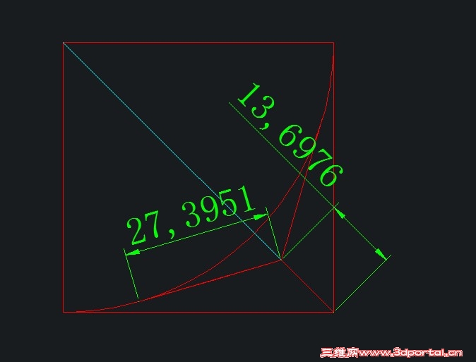

发表于 2008-9-11 15:26:30 | 显示全部楼层 来自: 中国四川成都

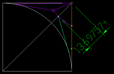

==========如下图(逼近求解法)==========2 Q7 c: F, Z- n4 G# r
. X) @, d  K- i5 M, v[ 本帖最后由 scliukejun 于 2008-9-11 15:28 编辑 ]
2005llnn + 5 很好,不提倡用逼近法。

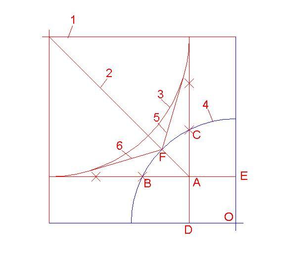

 楼主| 发表于 2008-9-15 02:58:12 | 显示全部楼层 来自: 中国台湾

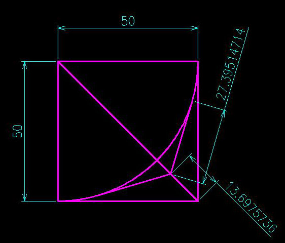

1. 作50x50之正方形#1' k8 }3 {- k- s, c: T' K) q" G
2. 作#1之對角線#2
1 ]( H4 ^. A7 }9 x5 ~) Q3. 作圓弧#3
! k$ G7 b6 s! P# L! h. y4. 取AB=AE   AC=AD
. H8 Y2 ?: ]0 s1 `+ @5. 以O為圓心作#4弧 並與#2交於F, L' V* `. O" {
6. 以LINE →1'st=F  2'nd=tan #3弧 →作切線#5
4 q! C$ M- |8 {7 v& f3 M7. 以LINE →1'st=F  2'nd=tan #3弧 →作切線#6
参与人数 1三维币 +10 收起 理由

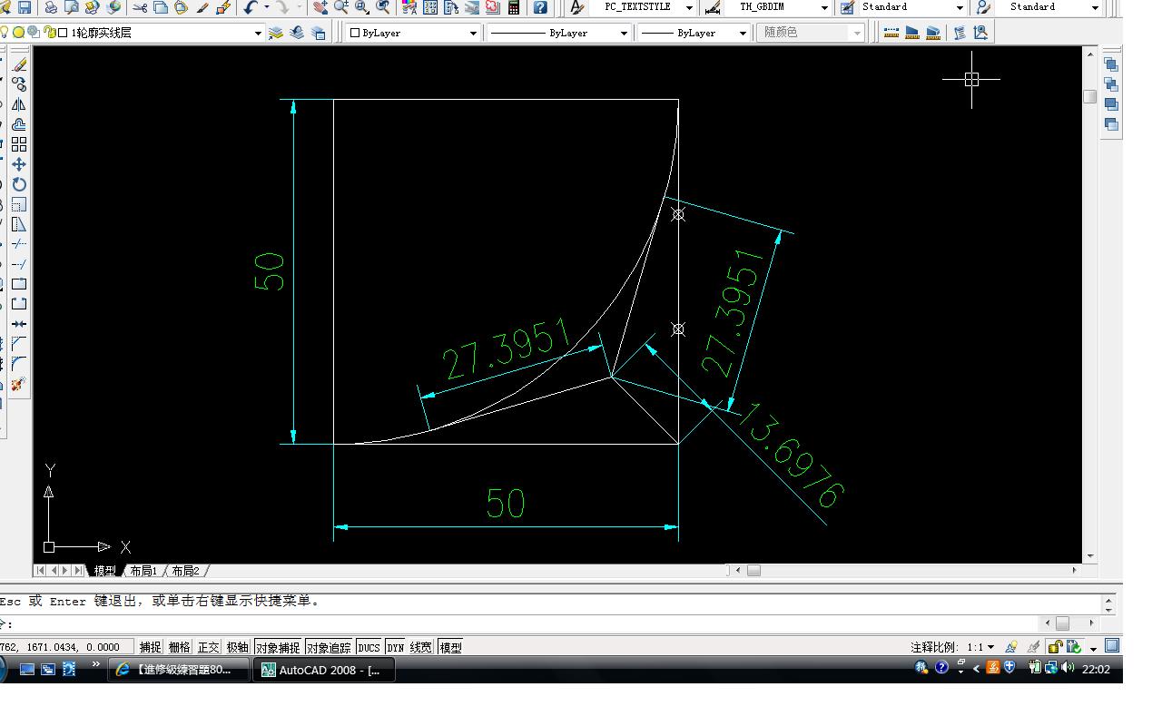

发表于 2008-9-15 08:01:44 | 显示全部楼层 来自: 中国浙江金华
根据6楼的问题,我去试了一下,如果没有其他条件限制,好像真的有很多解,不知道我画的对不对,大家帮忙看一下。
习题70 80.dwg
71.05 KB, 下载次数: 11
参与人数 1三维币 +10 收起 理由
2005llnn + 10 有道理,看来还得多增加个45°的条件。

发表于 2009-3-9 21:49:54 | 显示全部楼层 来自: 中国台湾
发表于 2009-3-30 18:03:25 | 显示全部楼层 来自: 中国河北石家庄
原帖由 joseflin 于 2008-9-15 02:58 发表 http://www.3dportal.cn/discuz/images/common/back.gif4 u1 L' g3 |* q3 B( S
1. 作50x50之正方形#1) y/ C+ k$ L; o# ^. c
2. 作#1之對角線#23 U5 c3 |+ c1 G/ R1 j% _
3. 作圓弧#3
* e, V6 u( i# y4. 取AB=AE   AC=AD
  ]8 [- D' N, N; I# D6 v: t5. 以O為圓心作#4弧 並與#2交於F1 g* ^0 m/ M4 {
4 _5 u/ N$ Q8 N4 q7. 以LINE →1'st=F  2'nd=tan #3弧 →作切線#6
" ~) P( R! I/ Y  t$ P! l8 i: t  o# h8 w2 A* I( o
不懂,能不能给详细讲讲?
