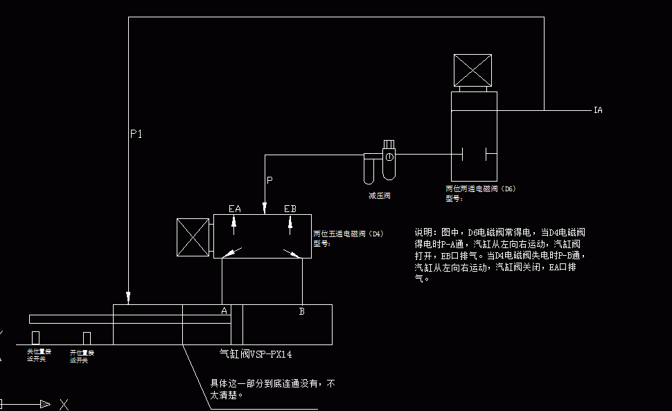

[讨论结束] 大家研究一下P1在控制气路中起什么作用
发表于 2008-9-9 15:31:21 | 显示全部楼层 |阅读模式 来自: 中国内蒙古鄂尔多斯
大家研究一下P1在控制气路中起什么作用?
发表于 2008-9-11 09:23:02 | 显示全部楼层 来自: 中国浙江杭州
不是我不说,你这图我没法看懂,,你不会在布局里面做图片吗?
