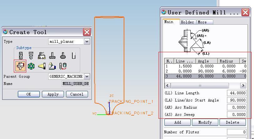

有几把特别的倒扣刀是自己磨得 再建模里把这样的刀画好 怎么再编程中调用呢?谢谢

画好的刀有用吗?应该是设置好的才可以用吧!

在UG中很难实现,其最常用5、7、10参数刀,其有一个用户自定义刀具,但不是很好用只能一段一段的堆砌,虽然只要不是很难的都可以实现,但还是感觉不爽,而且NX6.0也几乎没有什么改进。: A8 c! Q& L4 z2 z$ i  c
据说,在ESPRIT软件中比较容易实现,可以导入自己建模的刀具,你可以找来看看,电骡上有下载
