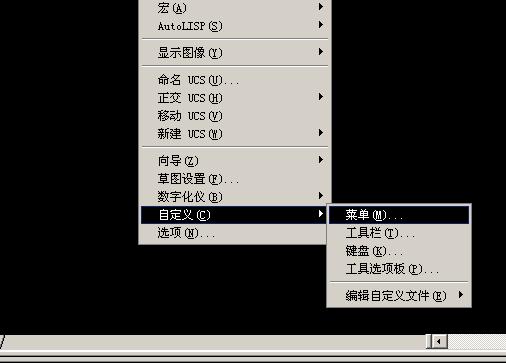

请问这个CAD2004的"自定义菜单",若在CAD2007里要在那里找?谢谢
发表于 2008-9-6 10:30:10 | 显示全部楼层 来自: 中国辽宁丹东
一样。在工具菜单下或在工具条上单击右键选择自定义。

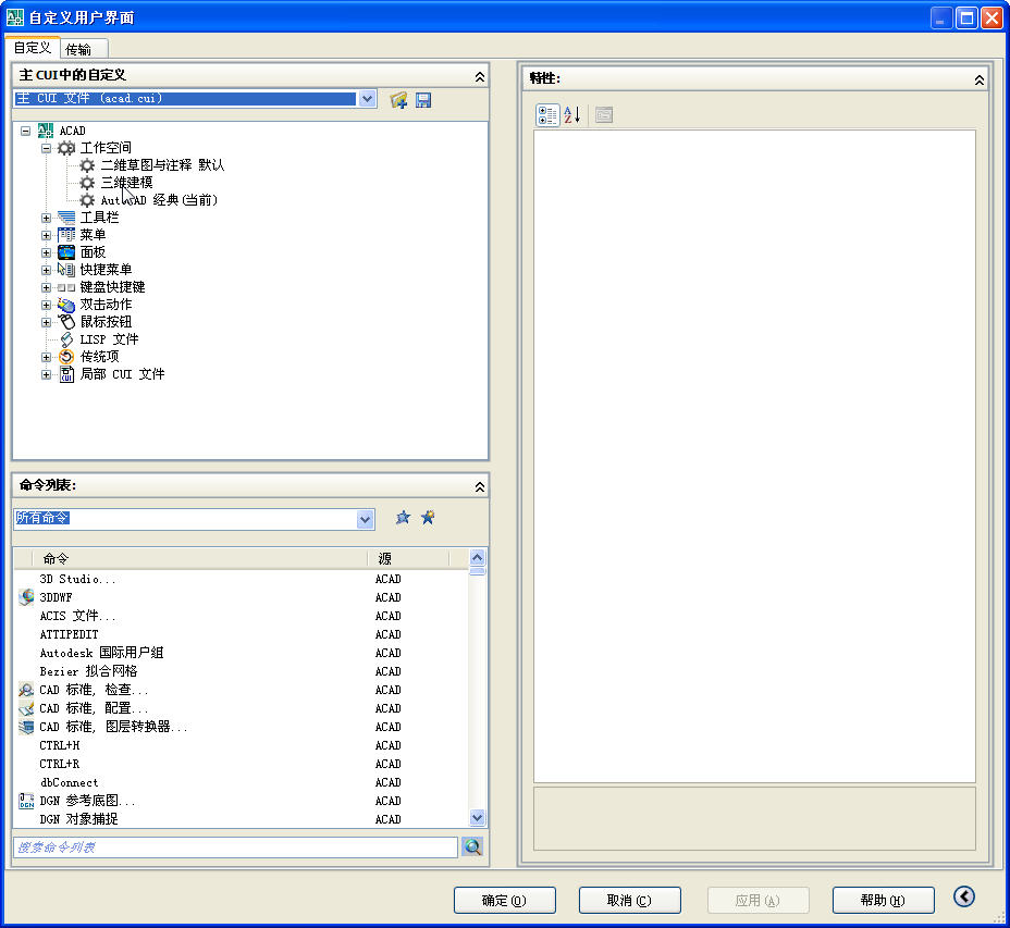

2007已经没有acad.mnu文件了,自定义可以在acad.cui中完成,此对话框中可以完成大多数的自定义设置;/ w8 x5 n7 L5 A3 c

恩 可以自定义以后 再保存起来 、
! c% i$ Q. x, |' ~3 k2 Q2 D如果要的话 然后 再把它给载入就可以了
