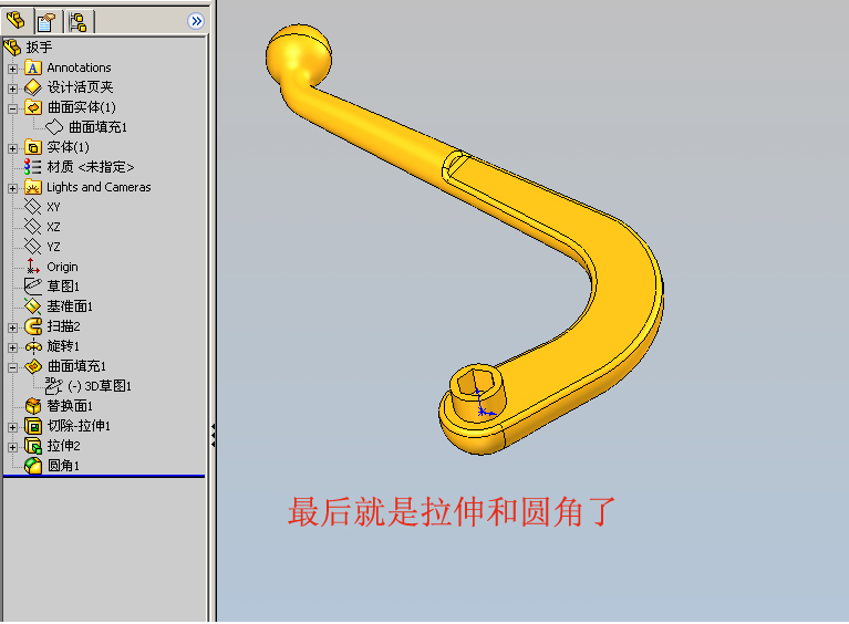

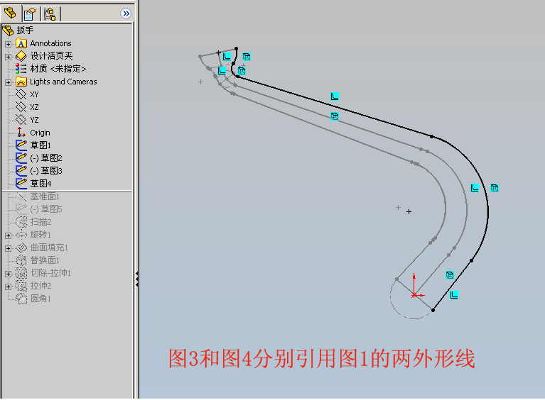

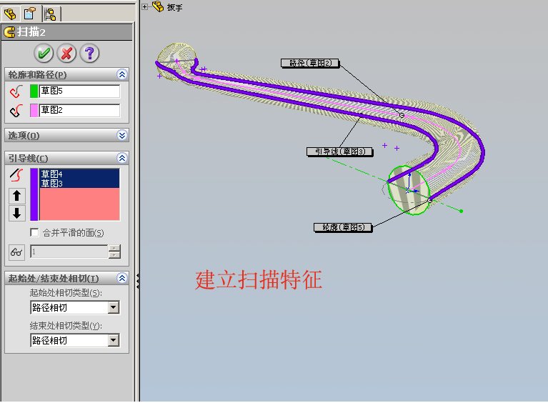

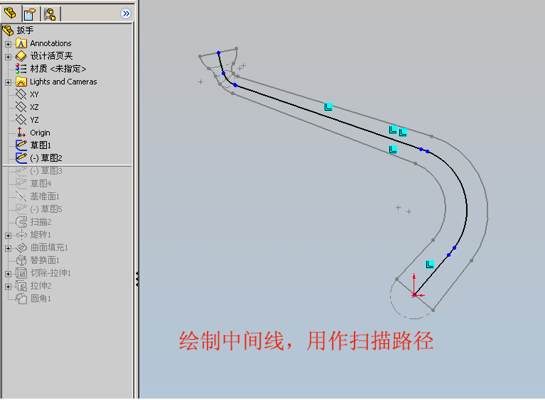

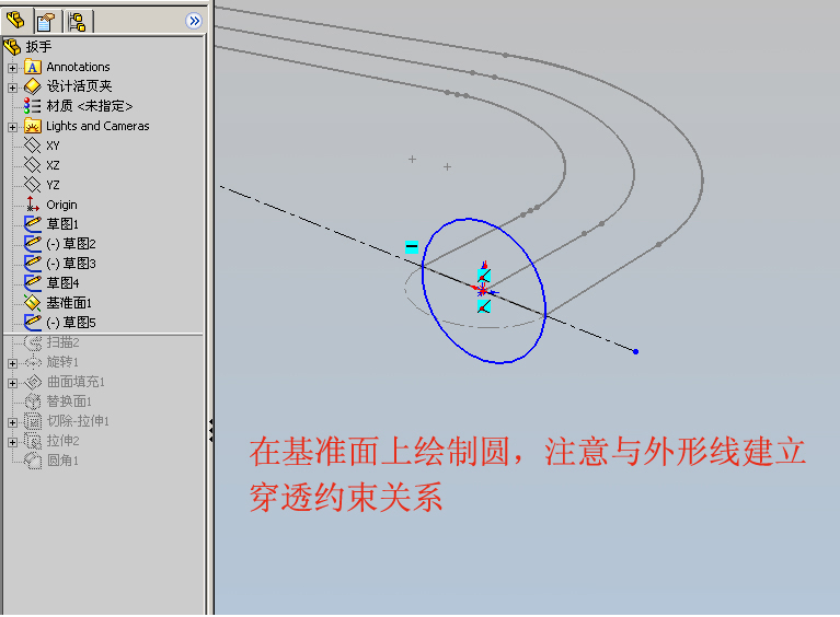

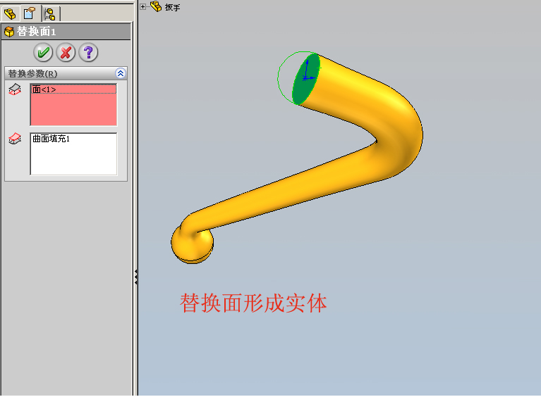

『1136』看图造型7 J! q2 {' N0 m5 P/ P5 v# y% M9 Z
SW建模步骤
