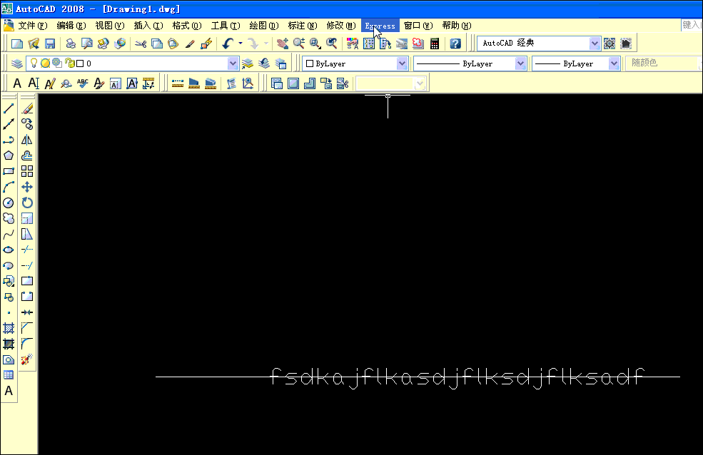

绘图时 当文字与线条重合, 希望在不打断线条的情况下, 与文字重叠部分的线条不显示, 怎样做???
发表于 2008-9-4 11:30:18 | 显示全部楼层 来自: 中国浙江宁波
express工具-text-text mask;
7 e' V8 }, E7 _% x效果如下:

就是文本屏蔽功能,ET里面才有的功能,不然就只能打断了哟

我在R14中使用Bonus中的Text mask工具试验了一下, 发现当一个文件使用了Text mask后, 重新打开(没有调用Text mask前), 线条依然穿越文字 不知道2008的ET工具是不是也这样
