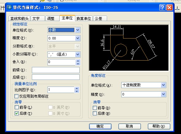

CAD中如何将图形放大,但尺寸不变?* ]; Z1 W6 d9 L8 y( Y& w
我标注后分解再用SC命令放大到我所要的倍数,图是放大了。但是实际再标尺寸就变了。
! _. p$ l* i! l0 n3 J6 d. V# M求教!!!!!!!!!!
发表于 2008-9-3 11:52:41 | 显示全部楼层 来自: 中国广东江门
7 F3 J2 s+ z8 l& L- z7 i, h2 ?7 E" x( F7 w8 o6 Y, J" W7 M
' Q+ p8 P# ~  J0 g' S  n$ N! T  m
如图,在特征--主单位--标注线性比例(调节比例)
- r& U* y) r: _
3 k$ D$ A( x  F$ \例:所做图形放大2倍时,则设置线性比例为:0.50

发表于 2008-9-3 12:35:59 | 显示全部楼层 来自: 中国四川成都
在模型空间出图,这是有必要的。毕竟简单的图开视口也是件麻烦的事。dimlfac这个变量是用来控制线性比例的,设置之后直接标就行了。设置方法就是跟你的缩放比例成反比。
发表于 2008-9-3 12:58:19 | 显示全部楼层 来自: 中国广东广州
回一楼:
( a4 P: i: h/ R9 p楼主说的是局部放大图吧,有几种方法能实现:+ w& u. ?7 f7 G8 ^- w1 V* U
一、将想放大的“带有标注的局部图形”创建成块,块放大或缩小标注尺寸都不会变1 D; h) _! z( d" X5 Y
二、以原“原标注样式”为“基础样式”新建一个标注样式,将“主单位”下的“比例因子”设成你想要放大或缩小的“比例”,标注“放大或缩小的局部图形”时选用“新标注样式”就行了7 Y$ f1 j% x  b9 z
  [/ w% Z7 `8 V! J, z
一般局表达视图少用第一种,局部表达视图多用第二种方便 :P

发表于 2008-9-3 13:44:11 | 显示全部楼层 来自: 中国云南昆明
回复 3# 的帖子
局部放大图就用到了!
, S4 R' u, W4 |& s3 G# e4 T1、如果楼主使用2004以上版本照二楼的方法!
3 i- |8 y) r/ [4 a" I  ]2、如果楼主用2004及以下版本只有SC后把原来的标注踢掉,然后标注---样式-----替代---主 6 ~# I$ p4 ?7 m) |
   单位----在比例因子中输入SC输入时的倒数----重新标注就可以了
★新手★ + 5 技术讨论
 楼主| 发表于 2008-9-3 15:34:11 | 显示全部楼层 来自: 中国广东深圳
谢谢各位
你们的方法是可以将图放大晒出来!& K( K4 t! f; ~0 Y
可要是我保存后,再转到其它软件中尺寸就变了!?????? 求教

发表于 2008-9-6 02:56:12 | 显示全部楼层 来自: 中国台湾
這問題也曾經困擾我, 但還是得找出' a7 O  J2 S  }! S; ^. y" `
適合自己的方法0 C1 P* l8 \5 v: r4 |- j- ?
1.建立模型空间
4 C. O: d9 R/ j2.修改標註比例
! O! }% X: g: H, P9 D3.將要放大的帶有標註的局部視圖: H- X* R. s( b0 ~9 T# x3 r' H: l0 H
  用CTRL + C ' m* B8 L1 N2 Z
  再用 CTRL + P 貼到要放置的地方 ) g  t0 {% n6 D1 `/ @
  再輸入(X/Y)放大比例

发表于 2008-10-6 12:49:14 | 显示全部楼层 来自: 中国重庆
就是该用二楼的方法
就是该用二楼的方法,这样标注的尺寸始终是实际尺寸。
