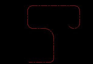

 楼主| 发表于 2008-9-2 16:53:22 | 显示全部楼层 来自: 中国北京
是这样的 。
, r8 j# c" d- P$ L  [
! ~+ R9 V; j# w, U7 n1 h$ ][ 本帖最后由 FZH628 于 2008-9-3 11:43 编辑 ]

有没有 查找长度后自动累加的命令。   以前我是做一个与曲线近似的面域后查周长除2近似。

1.將畫好的曲線全部加入成聚合線+ h: e+ l5 b) }4 j9 Z( H- {
  PEDIT --> JOIN -->圈選曲線--> X 結束1 n4 B0 V( U9 ]9 k6 Q9 m( G
2.利用 LEN 命令, 查得曲線長度

把你下边的往左的线头镜像到右,连接起来求面域算了,就量一跟线了!

按pe回车···  R) @7 z/ @( K' X: E: o4 a0 @
随便选择一条线回车···
5 S' J( G( m1 {! G9 |( C0 D: l3 Aj回车···2 }2 X6 u2 u  I9 d/ c
把要计算的线全部选中回车···
/ E8 }' G. u+ p! [- o7 p9 [打开对象特性···
& U6 o) w; A1 Q2 I7 j4 U选中要计算的线条···
4 r+ d' h1 w2 B1 U( L' {对象特性框里面会有长度···

先PE命令接起来,后用list命令

命令: _pedit 选择多段线或 [多条(M)]:$ g# l' O% x. L) D: i) D
选定的对象不是多段线
* S6 _& P1 C6 C. ]+ B是否将其转换为多段线? <Y>2 M" G9 c7 Q/ @
输入选项 [闭合(C)/合并(J)/宽度(W)/编辑顶点(E)/拟合(F)/样条曲线(S)/非曲线化(D)/线型生成(L)/放弃(U)]: j
+ |) C0 p( C6 H8 x+ v: I( a! ?选择对象: 找到 1 个0 \% t. l& b. ]& h% v( c1 o& o1 F
) h! k& N/ N- N, a, b) e, U8 Q) R9 m选择对象: 找到 1 个,总计 2 个
2 Q/ ]2 f: w/ q. K  t5 Q" s
5 v4 y) u2 g# K" u选择对象: 找到 1 个,总计 3 个
, ^. p  }. v! i! h
9 K5 ^1 Y% l; j3 a4 |选择对象: 找到 1 个,总计 4 个
6 L7 ], s- F1 y; f3 ?8 `6 G' v$ [( K
选择对象: 找到 1 个,总计 5 个+ S7 e+ g& u6 x- o% S
% k. G. c* Q" S9 q选择对象: 找到 1 个,总计 6 个
7 F* w4 u0 E% Z4 v+ l- {4 c+ w1 _7 ]9 |, H0 g  U1 G
选择对象: 找到 1 个,总计 7 个" [9 G! Q0 v- d1 p9 t
( A! u; z- Q& Y9 g/ X选择对象: 找到 1 个,总计 8 个
# k* @1 x! }2 U' L2 I
. I9 D7 i4 L, _& o% k选择对象: 找到 1 个,总计 9 个
8 h5 o$ M$ P) d1 K) L" W/ Y' g3 A% J8 _) x$ ]& S7 c' _
选择对象: 指定对角点: 找到 0 个( \6 y5 X3 c! t$ M& ?# u
选择对象: 指定对角点: 找到 1 个,总计 10 个' C: w1 @' ~3 n5 ~0 j6 I$ a& H4 a
4 W" X0 F. N( l) I, \1 F选择对象: 找到 1 个,总计 11 个
$ \. Z1 Z% [' }3 M- u  I4 t* r
7 k; b8 W" i9 @9 I0 }选择对象:! v# a' E. M( g2 g  l3 P  _
- m3 A- b8 \1 w: @1 r
11 条线段已添加到多段线8 o& c6 \8 D, v0 T  |' f: x
- k, x. [- A1 J: ^3 `( K
命令: _list
' J; c' c& X; E0 Y: \; K, ~3 D' {; _选择对象: 找到 1 个2 K2 u# a# t3 }7 y1 ~; x
' I8 c( q/ _! Q8 B) x2 o) y: l
选择对象:
; V% z3 O7 I8 }+ m
2 m$ q1 L# I, C: _/ e* \& s8 ^9 w: a                  LWPOLYLINE  图层: 0
6 u; O" G; q  Y  B& Z                            空间: 模型空间+ }# n+ W5 l0 D0 R
                   句柄 = 838
/ V5 [+ ]; Y& z              打开
, ^; }/ K' S: P+ g, W    固定宽度      0.00
: }( A, N! [* P+ p$ D# i! A6 q3 ]              面积   26470.88
; ?! w! ?6 F4 ?/ H  i            长度   969.559 Q- p  P" W+ M; Z! R" ~5 A! d
+ C* P; _! s5 ^; i" J2 r+ @          于端点  X=  -137.17  Y=   466.67  Z=     0.00
1 _& c0 l9 J: w  q             凸度      0.99
# l; W. E; y+ C6 u, s            圆心  X=  -114.00  Y=   467.00  Z=     0.00
2 M' m8 a0 V3 v& U& L0 h: O            半径     23.18
, A, a# k, \! v0 F- W4 G- b, @       起点角度       181
4 c, w; d+ g" V; R" v% u         端点角度         08 C, Q3 [5 f3 C# Z, j8 i3 D
          于端点  X=   -90.82  Y=   467.00  Z=     0.008 Z) C5 _0 v% ^" x7 O  e( T; l6 i+ g
          于端点  X=   -90.82  Y=   562.61  Z=     0.00
' W5 N* w& Y5 S! U             凸度      0.41
- A  ?0 `- {" @( b) X- Y            圆心  X=  -114.00  Y=   562.61  Z=     0.00
; u, K5 G( r- l5 M" s            半径     23.18
+ M8 y7 m* R7 z3 h# X9 L2 z7 z- |       起点角度         0
' L/ f* ]0 i! x/ r" R; U- j         端点角度        90
# j$ k+ O; B& j4 q$ a按 ENTER 键继续:

先将多条曲线合并成一条曲线,点击其特性就可以了
