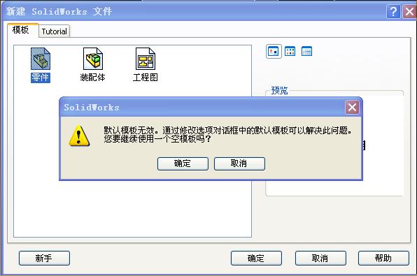

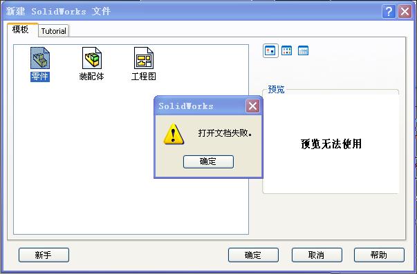

今天装上sw08后出现下面的2个问题
. c0 v) j6 T) O4 B: j1、使用中文样式新建时出现下问题,点击确定后可以正常使用,使用英文版式没有问题,我想把那两个提示去掉。
' L  w8 t/ O$ m% {" { 2.JPG 2 r8 e1 c" ]" r+ U4 o  V* O

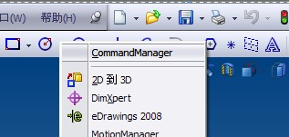

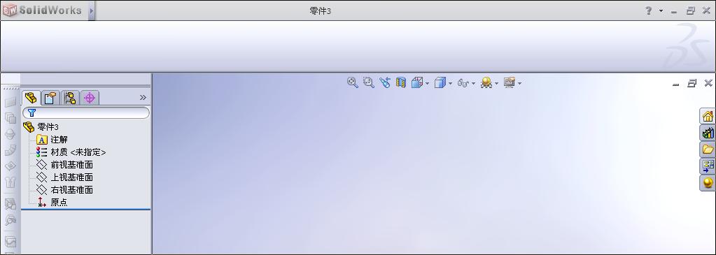

2、打开后,我的没有commanmanager,如下图,
* q3 M6 o' B1 V7 }) @怎么可以把他吊出来0 F# j$ I' l+ T( I- @& M
3.JPG - j/ B; Y% K% D% y9 t
请高手帮忙解决,谢谢

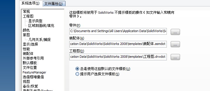

问题1Z没有设置好默认模板   需手工设置模板
) f6 z3 g' \4 S& |+ E5 d# |. L0 K问题2:LZ没有钩取CommandManager    需手动将图标点出   在标题空白处右键即可看到系统菜单了
右键菜单

设置默认模板
设置默认模板

发表于 2008-9-4 22:36:48 | 显示全部楼层 来自: 中国江西南昌
找到主菜单中“选项”,点击后即会出现3楼所示图2左侧图,再选择“默认模板”,会出现右侧图。

 楼主| 发表于 2008-9-9 14:23:00 | 显示全部楼层 来自: 中国河北沧州
原帖由 hudi 于 2008-9-4 22:23 发表 http://www.3dportal.cn/discuz/images/common/back.gif9 N& F* L% @: K
问题1Z没有设置好默认模板   需手工设置模板! k: v9 N/ ?; u, |! }
  }9 m9 G7 @# K问题1设置没有用
) D& ?$ v, u! G% R# T: V问题2我钩取了CommandManager,没有出来但是有CommandManager的位置
