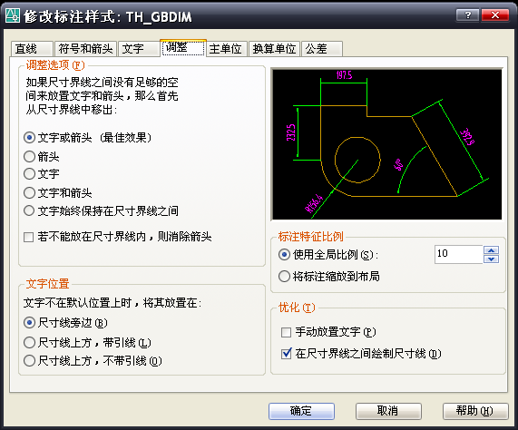

在天河环境下该因子是有效的,但在一般AutoCAD下却无效,如何控制它呢?!

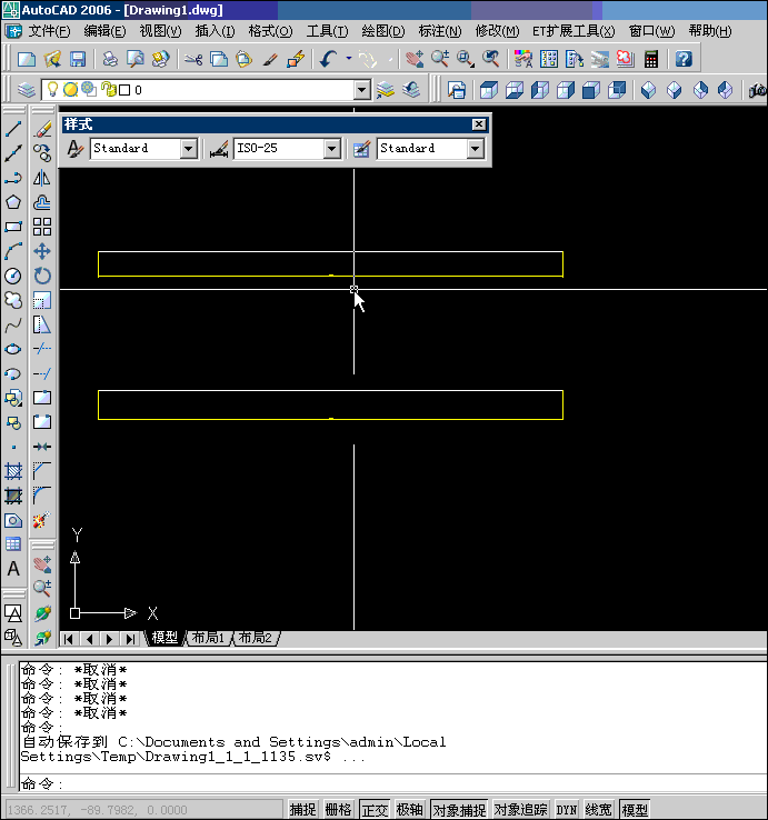

回一楼:
& k) W9 o1 `5 g: s! Z( w) h如楼主用了多个标注样式,只有用被修改过的样式才看的到效果,请看下面:

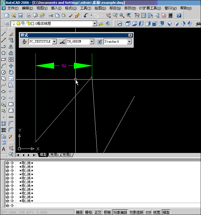

 楼主| 发表于 2008-9-1 11:09:28 | 显示全部楼层 来自: 中国山东烟台
发一个不正常的文件,请各位高手帮忙给看看问题出在哪?!
example.dwg

 楼主| 发表于 2008-9-1 12:35:14 | 显示全部楼层 来自: 中国山东烟台
hebei, 本人刚发的图就是刚从全局比例1到10, 发现不正常, 才来这求援的; 这个图现在除1之外,其它数都不正常, 哪位高手来说明一下原因?!

; W; L' V: ?/ C楼主将天河软件转用CAD软件时少做了一样事(没留意文字样式,两个软件的文字样式可能不通用) titter
8 G$ `  k* z6 B7 b1 k8 \3 v- ?$ r+ ?我这里用CAD作“全局修改”从1~20都正常 :lol:
- }: \" |1 Y) a( t# u4 s5 y/ \$ @5 l请看下面:& M5 y/ p" \" ~, o. Q' s5 B3 |

问题出在文字样式TH_GBTEXTDIM上,字高被设成了3.5,使其无法按比例自动调整字高。将字高改为0,就能随全局比例改变。
2005llnn + 5 应助
 楼主| 发表于 2008-9-1 13:57:54 | 显示全部楼层 来自: 中国山东烟台
woaishuijia, 你将问题解决了,这个图是我二次开发产生的,出现这种现象我查了好久,谢谢你的帮助
