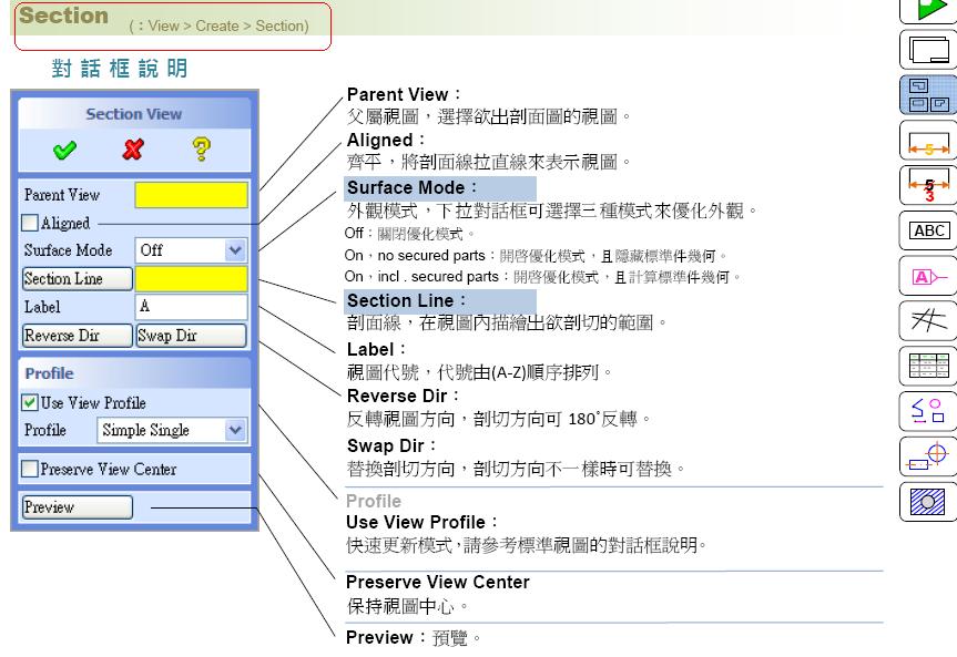

在annotation环境下,先建好标准视图,后如下图位置添加剖视图,点选一个要剖视的标准视图,定义剖切线,放置新视图位置,后update

在modeling环境下在绘图区右键,在弹出菜单选viewport setting --->点camera-->再点右边setting--->勾选一个plane,可以使用右边的modify对剖视平面按建立工作平面的方法定义,这样就可以了

只是看哦
那就针对你要看到零件。
& Z) R" j% G. H3 u9 r8 V/ K步骤:选择一个面——右键——Define Cross Section# A" q3 h  G% {9 P9 e5 q
然后拖拉十字光标,就OK了

有一个选项的,好像叫part clore?$ s6 j) X; T. ~) W1 n
记不得是勾选还是不勾选了。。自己试试!

回复 6# 的帖子
在camera下面有两个单选的,你试点选一下,就知道怎么把绿色去掉的啦,就如版主那意思
