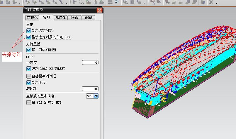

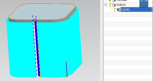

选中一个操作,总是自动重播该操作的刀路,如何取消这个功能?
7 y% H# p! M( n& X; a) S" z4 R1 N0 E% |( f
4 P: f) \4 h2 m5 F
如图,选中ZLEVEL,就自动重播刀路.9 n' A# H! r8 z' j6 L

发表于 2008-8-26 11:35:26 | 显示全部楼层 来自: 中国河北秦皇岛
请看图片
4 P0 o( W: [2 N1 d* B3 f" N8 p不过UG软件重启就又得设置
* W' y" ^6 y1 i: D0 @& Q搞不清楚什么原因
