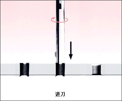

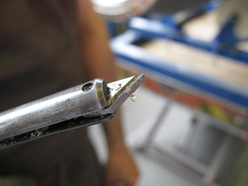

有谁见过微小孔背面去毛刺的刀具?

 楼主| 发表于 2008-9-12 05:28:58 | 显示全部楼层 来自: 中国江苏南京
2MM的交叉孔倒角刀;机加式的。效率很不错

 楼主| 发表于 2008-9-15 11:15:11 | 显示全部楼层 来自: 中国江苏常州
http://www.56.com/u15/v_Mzc3OTg5MDg.html
/ O  Z/ k, D+ W' N- N看看视频动画效果

 楼主| 发表于 2008-9-28 09:37:35 | 显示全部楼层 来自: 中国江苏常州
据测试:1.6的粗糙度可以,$ [0 r# }& J% {, ^6 y+ r
尺寸肯定是不会有影响的。. v$ E' K9 O& ]  [! d/ d
15楼的说对了,圆周部分不做刀刃。
; `0 \; W6 D9 b还有一种专门用来做阀体偏交叉园去毛刺。

 楼主| 发表于 2008-12-19 15:38:56 | 显示全部楼层 来自: 中国江苏常州
当大孔和小孔的比较达到2.5倍以上,效果是最好。目前这几类刀具均获得发明专利,在推广中。
