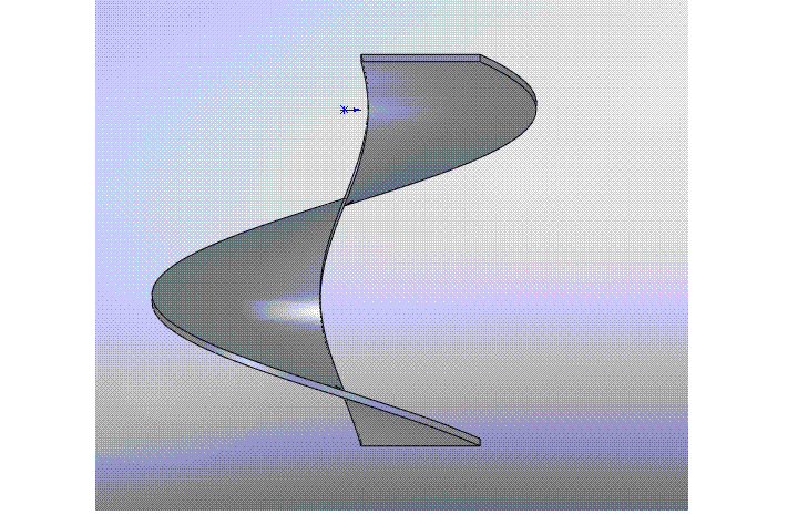

大家帮我想想办法,这零件如何压缩,我想看它被压平后到底是不是圆?如何弄!急!谢谢!

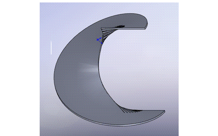

用SW插件“3dquickfrom”插件可以展开参考,我是在SW2009里做的,给你存成IGS文件。5 e8 d3 `/ M" }3 _# Z9 v& X" J: {
  p: A/ \' C4 {: S; v" r5 p, y
2.jpg 0 g) l+ w( {* M/ L8 U4 y& {
! e2 m2 `: d. H$ P1 ~0 LIGS文件: 1.rar (8.67 KB, 下载次数: 21)

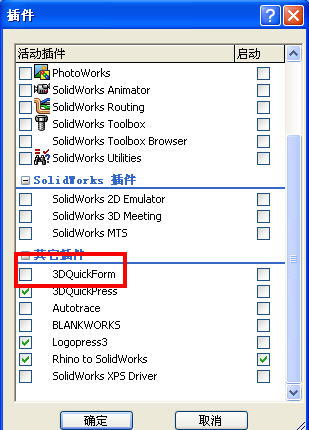

发表于 2008-8-21 17:39:06 | 显示全部楼层 来自: 中国广东中山
装好后不用重启电脑,在SW里:“工具---插件”把要用的插件勾选即可。

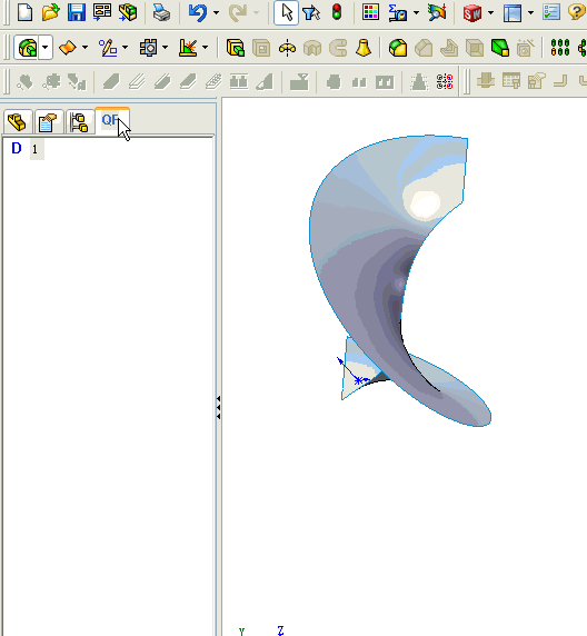

0 R9 N9 b& S  M1 @+ k8 A 1.jpg 1 a5 [$ u9 T5 Z* M) H2 [
8 [5 i% q9 X/ K' I7 [6 T来个简单的展开演示:

发表于 2008-8-21 17:51:28 | 显示全部楼层 来自: 中国广东中山
回复 7# 的帖子
有这么难装吗?安装好后crack,crack方法和装SW时一样。

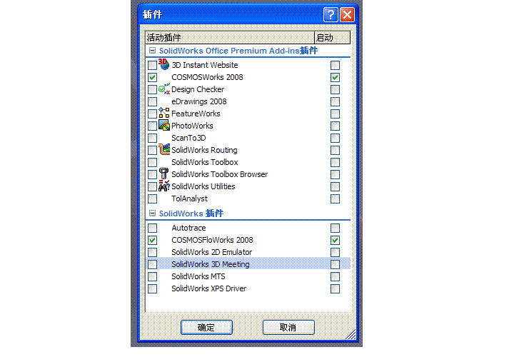

 楼主| 发表于 2008-8-21 17:53:55 | 显示全部楼层 来自: 中国四川成都
你看嘛,我的是2008版的 下的是3DQFV2[1].1.7     SW装在D盘的,那插件装在C盘的crack后在插件里面就是找不到
发表于 2008-8-21 18:03:15 | 显示全部楼层 来自: 中国广东中山

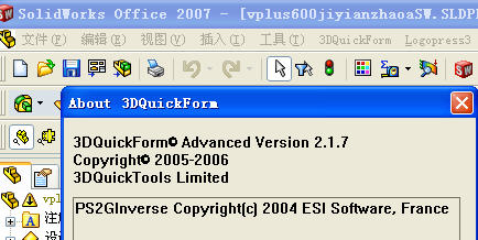

回复 9# 的帖子
我装的也是2.1.1.7版本,插件可以在SW2007和SW2009正常运行。

1.jpg   O' A; S: ?) j6 V4 q
: f+ B: W  B* X9 h$ o

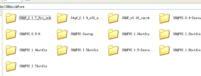

  B0 W! j  O/ E' ]" F, t下载了这么些安装程序,从低版往高版安装,后Crack:. ]- Y/ u: @# e: A  i
+ I# w( ^/ P7 B! m7 `/ } 2.jpg

发表于 2008-8-21 18:42:02 | 显示全部楼层 来自: 中国广东中山
回复 11# 的帖子
我个人的是把上面的文件从低到高全装上了 ,一直装到2.1.1.7后Crack,可用,你自己试下吧

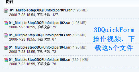

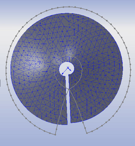

谢谢hahap!我装起了,我就装了最初一个版本和最后一个版本就行了,最初的版本是必须装的,我想想问问那圆台怎么弄,为什么要出错呢?
发表于 2008-8-22 08:11:50 | 显示全部楼层 来自: 中国广东中山
回复 13# 的帖子
简单操作步骤参看本主题6楼,更详细的操作方法点击这里:

这种螺旋件用钣金工具制作就可展开,无需用其它插件的
