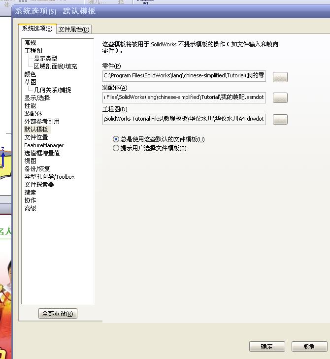

8 i. ^# j* m7 X( k5 J注明:在装配体工具栏里点“新零件”图标时没有出现零件模板?如何才能设置出来呢?

发表于 2008-8-20 18:45:02 | 显示全部楼层 来自: 中国浙江温州
装配体工具栏里点“新零件”图标时没有出现零件模板?你首先要在系统选项里设置“默认模板”后才能在装配体工具栏里点“新零件”图标新建零件。你其他的问题我看不懂!

发表于 2008-12-18 10:53:46 | 显示全部楼层 来自: 中国浙江湖州
装配体工具栏里点“新零件”图标时没有出现零件模板?你首先要在系统选项里设置“默认模板”后才能在装配体工具栏里点“新零件”图标新建零件。你其他的问题我看不懂!0 K* T/ g3 z5 y& Z8 {

发表于 2008-12-18 21:12:03 | 显示全部楼层 来自: 中国山东淄博
不会出现零件模板的,要在装配体里在位或不在位编辑的,先选一个基准面或现有零件的一个面画草图,就开始了,试试吧!
