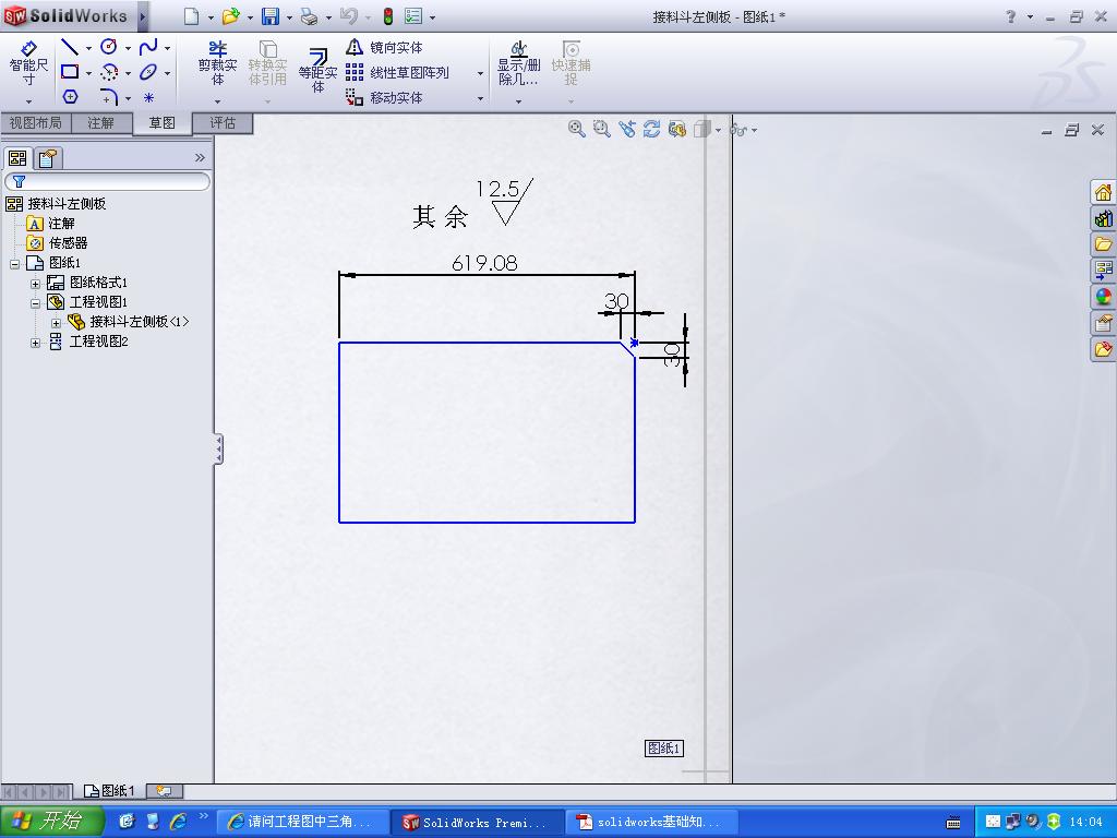

请问工程图中三角形倒角后怎样标注其中一条边线与另两条边线的交点间的距离
 楼主| 发表于 2008-8-16 13:55:51 | 显示全部楼层 来自: 中国江苏苏州
是其中一条边线与另两条边线的交点间的距离。
发表于 2008-8-16 14:08:23 | 显示全部楼层 来自: 中国河南新乡
如下图所示:倒角会,会有一虚拟交点,标注尺寸时,仍可以此虚拟交点来标注的!
 楼主| 发表于 2008-8-16 14:15:20 | 显示全部楼层 来自: 中国江苏苏州
谢谢,倒角后在零件草图中,有一虚拟交点,可以标注尺寸,但在工程图中没有此虚拟交点显示。
发表于 2008-8-16 14:27:50 | 显示全部楼层 来自: 中国河南新乡
回复 5# 的帖子
如果模型不是很复杂的话,可以直接用模型项目来自动生成尺寸,这样也会自动以其虚拟交点来标注的!
 楼主| 发表于 2008-8-16 14:42:19 | 显示全部楼层 来自: 中国江苏苏州
谢谢,用手动标注时,怎样显其虚拟交点?
发表于 2008-8-16 15:41:44 | 显示全部楼层 来自: 中国辽宁丹东
选中被倒的两根边线,使用草图的“点”命令,虚拟交点便显示出来了。这样,可以标注了吧。8 F3 u! n6 G' ^  K: C  q. M7 ~$ ^

发表于 2008-8-16 19:30:29 | 显示全部楼层 来自: 中国江苏常州
对,就是9楼的方法。
