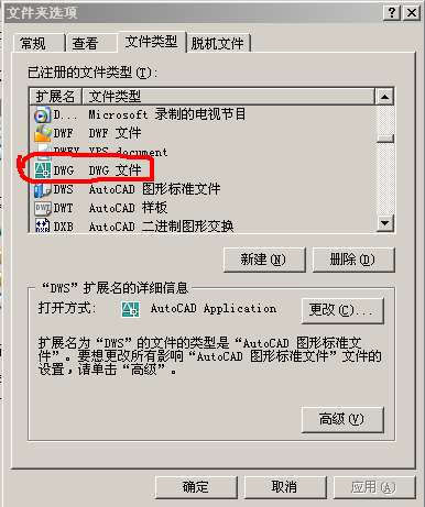

如果系统内装有一个以上版本的CAD软件时,每次打开CAD(dwg)格式文件时,系统会自动选择最后一次使用那个版本的CAD软件来运行。& x; n' ~& d7 G" Z9 X, H* t$ \
如果楼主需要把默认打开改成是CAD2004版本可以重新设置一下文件格式的关联。
( W0 C$ }; K2 ]. J# f$ Y8 L打开:工具——文件夹选项——文件夹类型,在“已注册的文件类型”内选中DWG文件,点更改。7 @! B/ W% i1 w1 f1 |; {% z* ]7 s

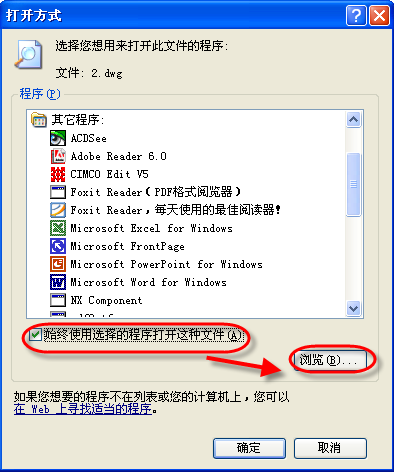

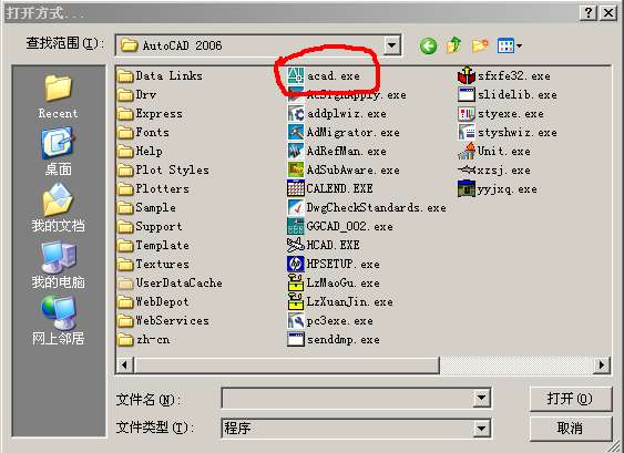

在打开方式对话框内点浏览,在查找范围内选择CAD2004安装目录内的acad.exe程序(本人系统内只装有06、08两个版本),一路确定。
0 W% S: }' ~* U( H, @ 22222.JPG
: w# C3 `! B2 B. ]( D$ D3 X以后无论最后一次使用的是什么版本的CAD,在打开DWG格式文件时,系统会默认使用CAD2004程序来打开。

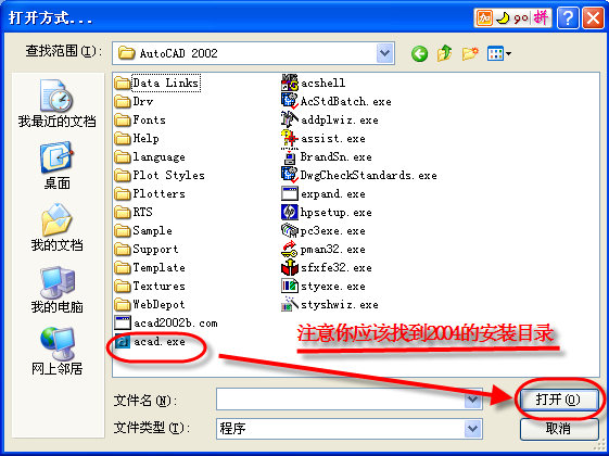

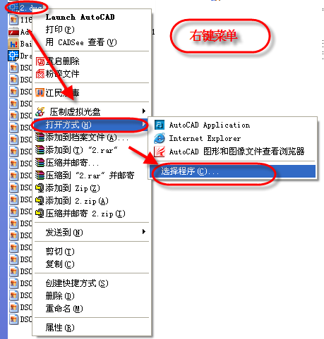

找到你电脑中任意一个dwg文件,按照下面步骤操作 $ ~. h7 p& g4 H! H! k: a
! O) W; f6 Q5 V* T8 Q- j# T" w. Y) @  L9 {3 Q4 B
6 i0 x8 b- U& z! I
2005llnn + 5 应助
 楼主| 发表于 2008-8-16 11:17:46 | 显示全部楼层 来自: 中国广东深圳
高山流水?和wang2003友的方法都很好,高山水流版主方法更快一些,非常感谢~
