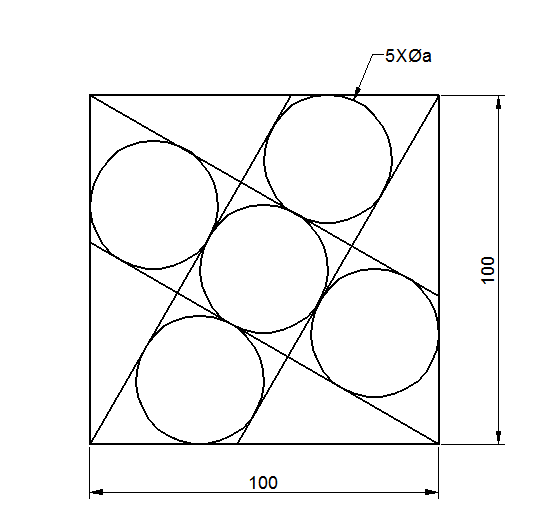

1. a 之值直徑值為何?7 R: o/ _+ i. W( {# e" T; W
    (A) 36.6025    (B) 36.6205    (C) 36.6250

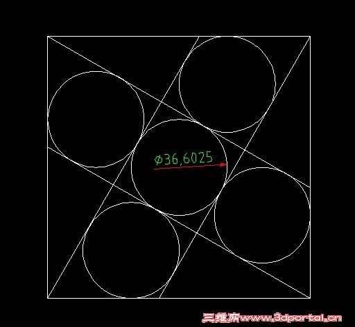

做了一个,请指教!

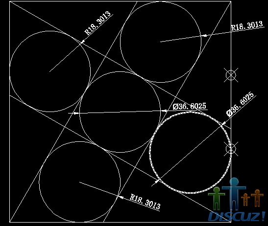

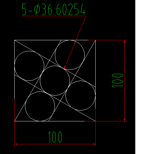

发表于 2008-8-13 11:48:30 | 显示全部楼层 来自: 中国湖北武汉
我也试一下
我画的如下,对否??
2005llnn + 5 正确

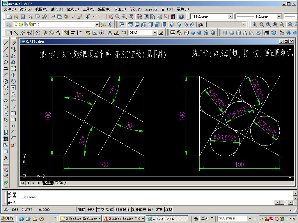

发表于 2008-8-18 09:55:31 | 显示全部楼层 来自: 中国浙江绍兴
练习一下,但是这个在工艺上很难做出来吧。。。LZ的公司能做出这样的孔吗?精密和冲压都做不出来,实在想不出来了,希望有经验的帮我解答一下。。。

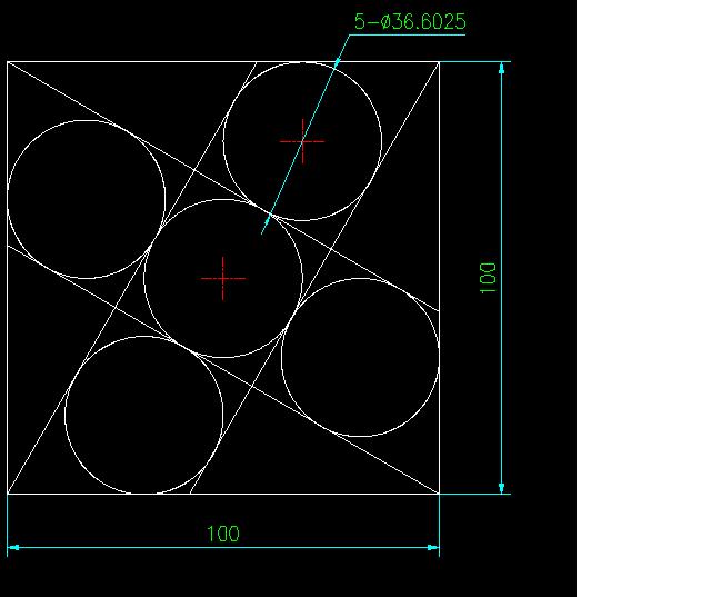

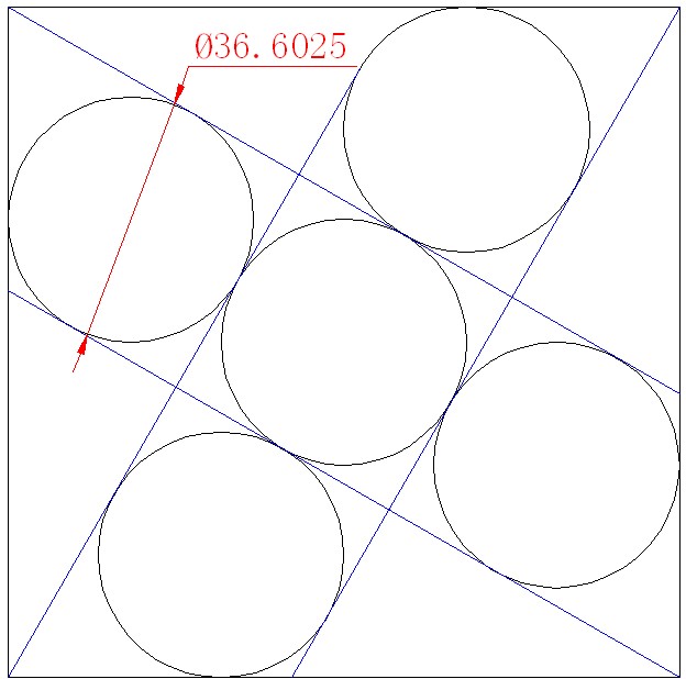

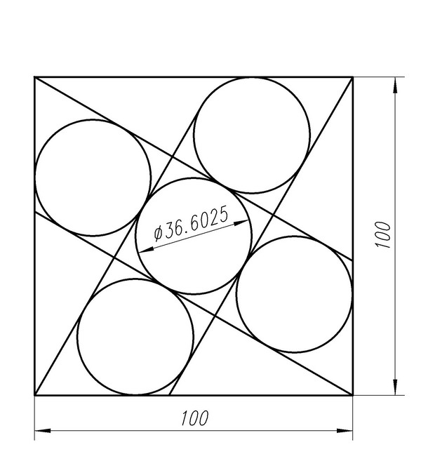

发表于 2008-8-18 11:10:37 | 显示全部楼层 来自: 中国江苏南京
我也来发一个 76.JPG 76.dwg (32.26 KB, 下载次数: 1)

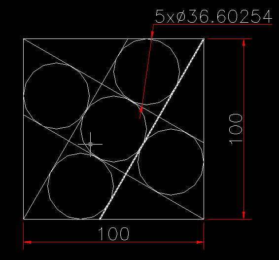

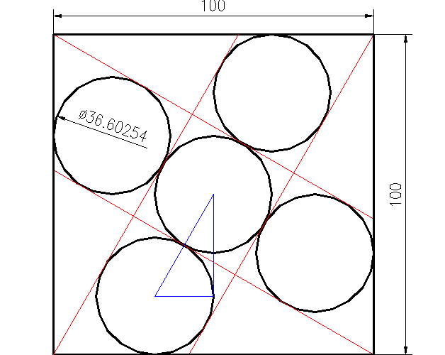

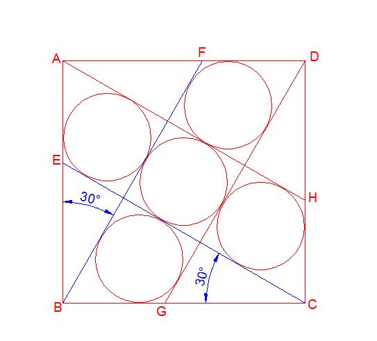

 楼主| 发表于 2008-8-18 19:19:49 | 显示全部楼层 来自: 中国台湾
1. 作100X100之正方形ABCD, K; l. W$ N1 s# x( {
2. 作BF斜線
5 p4 c+ b9 v1 a& A7 E3. 作CE斜線; }8 Q8 T2 ^: @! f/ R6 z  a& s
4. 以OFFSET(t) →obj=BF  t=D →作偏移斜線DG
4 B( l5 D9 Y( q" t5. 以OFFSET(t) →obj=CE  t=A →作偏移斜線AH; f- j- j' r9 U5 H6 J4 a
6. 以CIRCLE(t t t) →作五個圓
参与人数 1三维币 +10 收起 理由
2005llnn + 10 技术分享

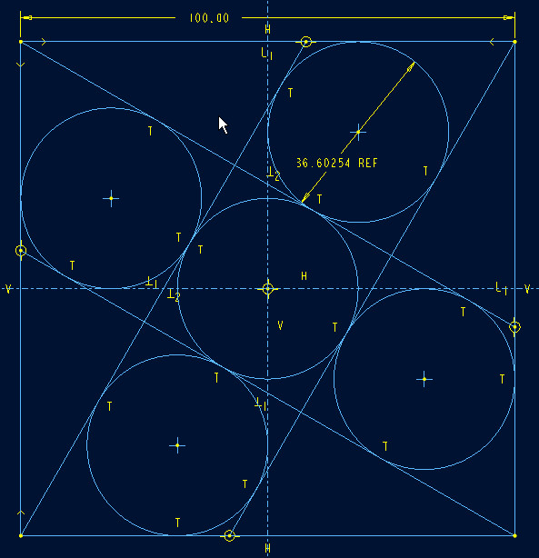

发表于 2008-8-18 22:15:54 | 显示全部楼层 来自: 中国辽宁大连

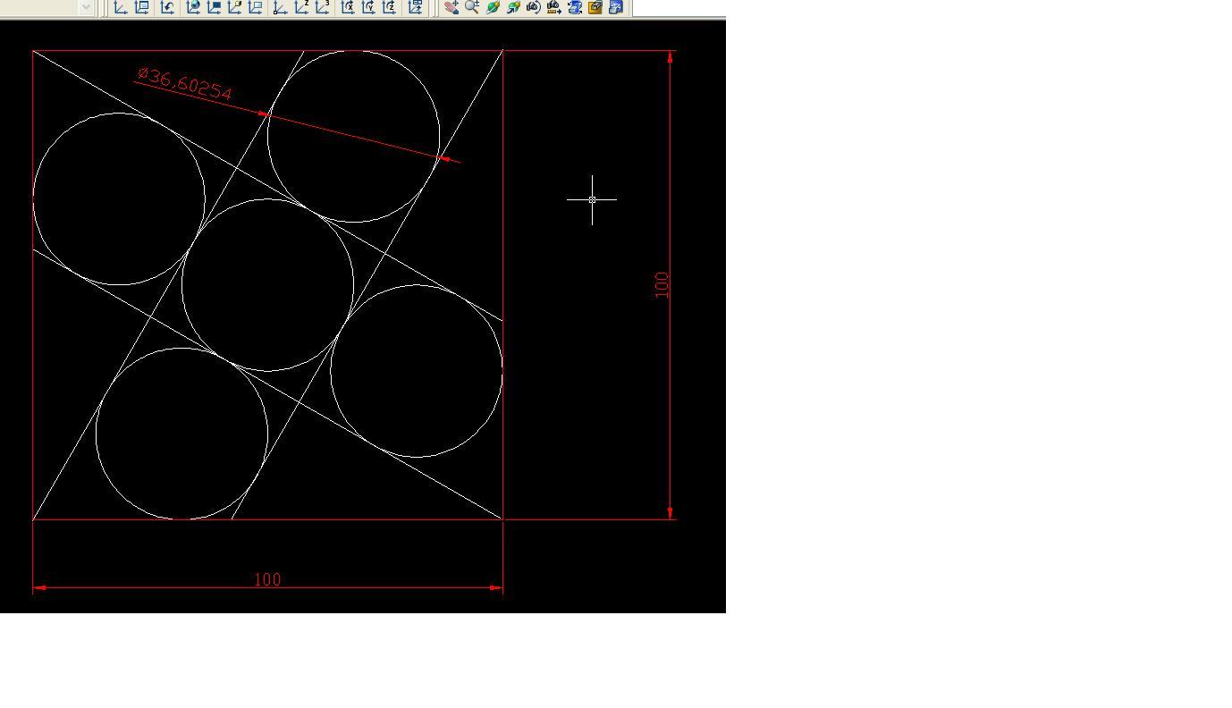

36.60254

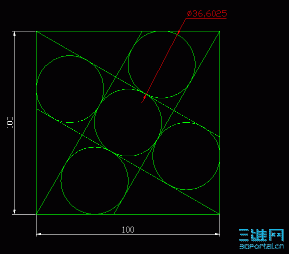

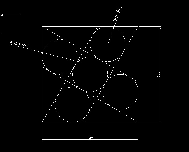

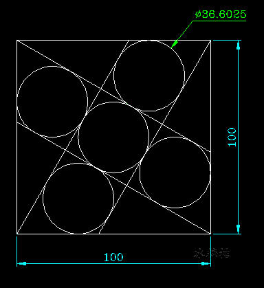

发表于 2008-8-19 13:14:13 | 显示全部楼层 来自: 中国

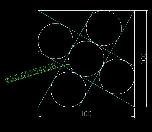

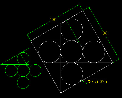

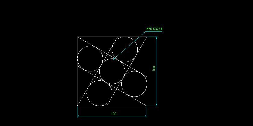

发表于 2008-9-1 11:31:42 | 显示全部楼层 来自: 中国江苏连云港
做完了,楼上做的对我有帮助。

发表于 2008-11-4 21:22:35 | 显示全部楼层 来自: 中国浙江杭州
此题类似进修77题,通过阵列三角形斜边得正方形再比例缩放。

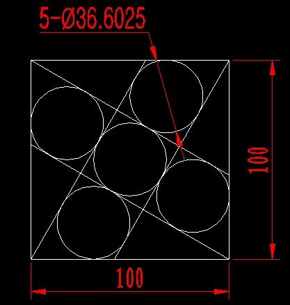

发表于 2009-9-14 15:53:04 | 显示全部楼层 来自: 中国山东东营
交作业3 d5 e; m7 e4 z( y9 x/ g) {3 S

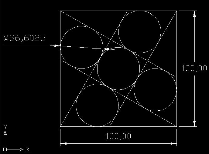

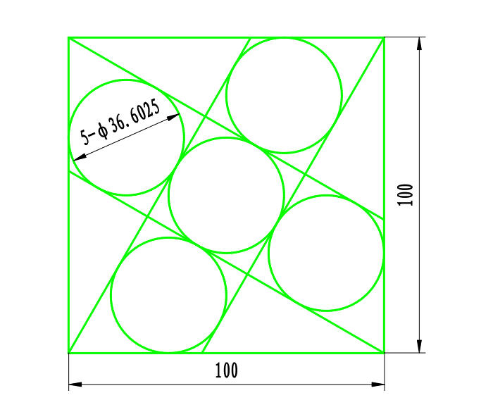

发表于 2013-9-16 08:05:25 | 显示全部楼层 来自: 中国浙江温州
9-16 进修级练习题76
