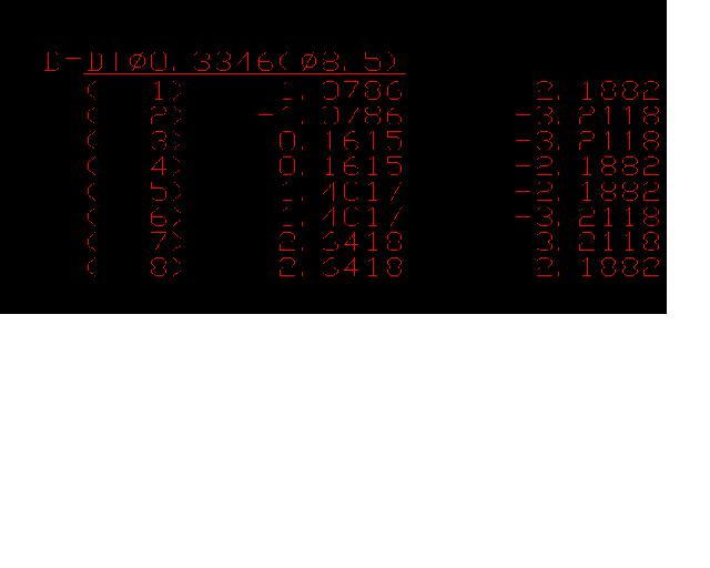

有没有编程高手帮我编个LISP程序。我做在标注模板图的时候,用英制标注,而加工需要用公制,要是每个都手工改很费时间的。比方说自动标注出的直径为%%C0.125(英寸),我只能手工改成%%c3.175(0.125x25.4)。能不能编个LISP程序自动改成这样?先谢谢啦!

用不到什么程序的,只要在标注样式里设置一下,在标注时就有公英制双尺寸显示了
  G1 n, g5 @& a1 y你这个“C0.125(英寸),”也有错误,一般英制是用分数表示的% d4 |( V7 v& x* m8 ]5 \4 _2 e
# X* E, R% }. E9 S

) Z8 n' I; U# ]8 E) W肯恩是我没有所清楚,我是在标注模板坐标时出现这个问题。模板的XY坐标标出来后,跟模板就没有关联性了。换句话说,标出来的就是一对文字,不是尺寸了。所以没有办法从设置里面更改。(这个软件是个外挂)。

发表于 2010-10-14 16:49:49 | 显示全部楼层 来自: 中国广东深圳
我有一个发给大家学习学习(defun c:inm()3 i, j5 d: ]8 B( S( d
(setq kkdat(findfile(strcat way"\\dat\\TAGMARK.kdat" )))" C- |8 r7 c; O' @: }% S
