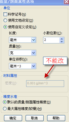

如果我的装配体零件都是合金钢,我不用每个都设定材质及密度,如何简便计算总重量,我想在装配体选项里设定密度,可是不能更改

没办法,你这是玩头脑急转弯;查一下你的设计东东的总体积,×上你的合金钢的比重就可以了。不知道这样你的设计水平会不会提高一点。

4楼正解,这是没有办法的办法,设计零件时就应该把材质附上了.

在模板上就设置好默认材质属性为合金钢的就好了。做零件使用你定义过的模板来创建。

如果没设定材质,肯定可以输入密度的。

顶一个!!!!!!!!!!!!小问题,在零件中设置即可。

9 m& {) |+ H9 w! q! v) P如果没有设置材料密度,通常计算出来的密度都是按照1来算的(就是水的密度),要算出真实密度,只需要乘一个简单的系数,比如x7.8(普通碳钢)就可以了
