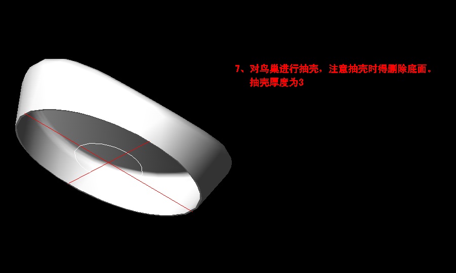

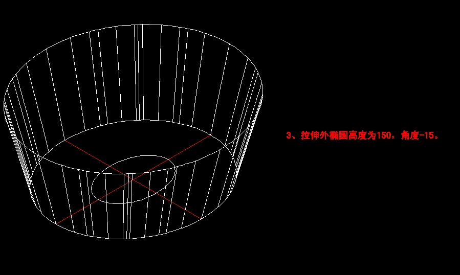

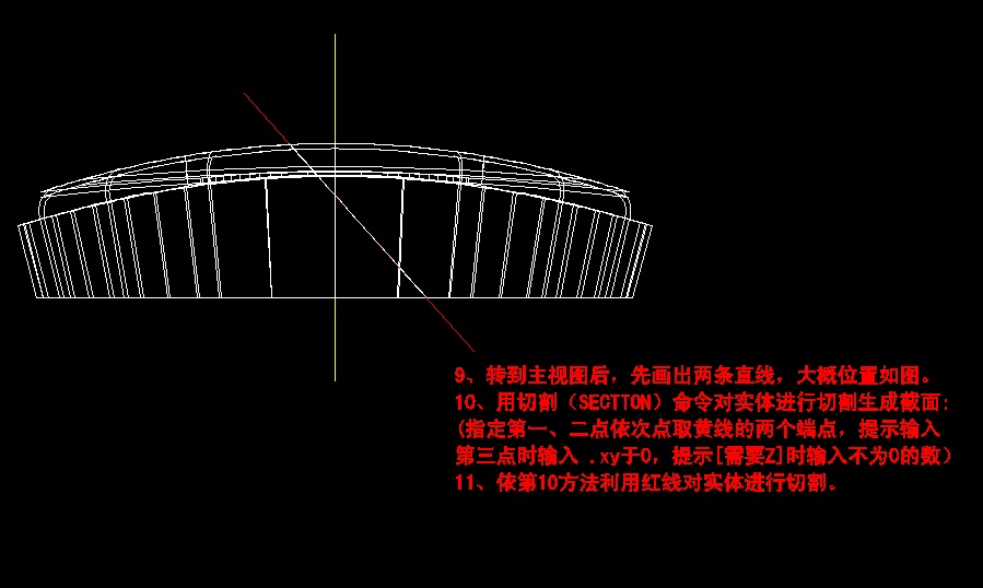

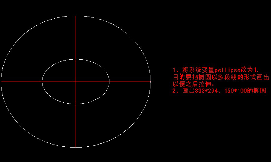

[原创] 奥运大礼(鸟巢建模)——AutoCAD2004图文教程
发表于 2008-8-8 14:18:54 | 显示全部楼层 |阅读模式 来自: 中国广东汕头

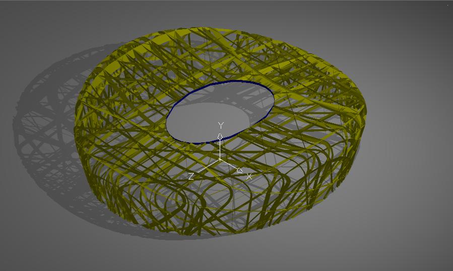

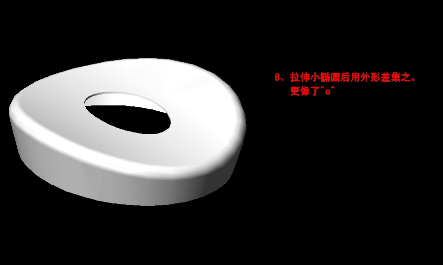

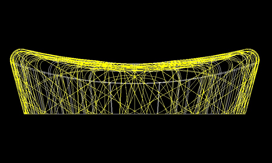

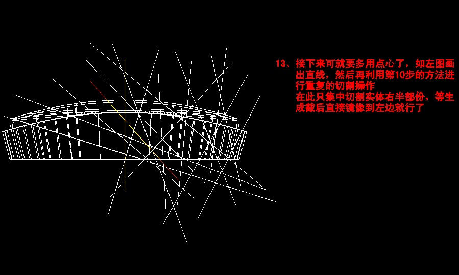

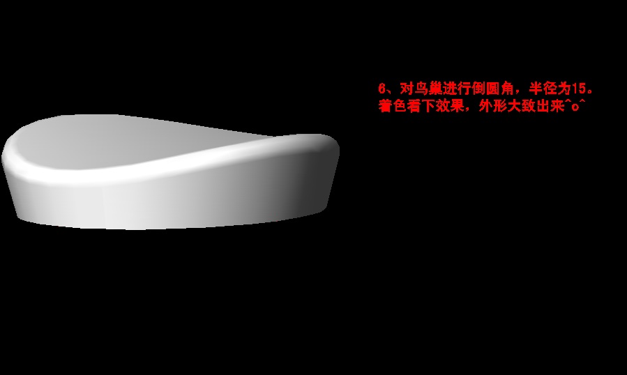

奥运之日画鸟巢。在此其它话就不多说了,直来直往 + O. [6 L( C- R: u+ t& f  W
  @1 w9 O& s, o  E8 ?: }4 w: `
要提醒的是我这个鸟巢教程画出来的只是面域,最终效果并不是实体,当然要实现实体的也不是难事,只要画出截面后延路径拉伸,或想更容易的话直接用07以上版本的打开附件后把那些面域打散,然后利用扫掠等命令来完成实体建模,因为要完成实体建模也是件不小的工程,所以在此教程就省下了,步骤大概就如上。所以,有兴趣的朋友下载附件后去完成我没有完成的工作,当练习。5 j( x4 c; l2 \6 ^+ Z& w! j+ m
8 e2 ^9 D7 s8 m5 C4 v, I
提示:第十步是点取直线的两个端点后输入  . xy后空格0,[需要z]输入不为0的数。
& J) G3 L6 D' |6 O/ V6 I
/ A6 K+ x2 k3 n3 o此教程是按我个人的思路进行操作,当然之中会有很多不足之处,在此也请各位会员大胆提出。4 }; Z. f( ~/ s5 T. R0 P$ k4 ~; i0 \
# O& w" U1 D( C" N& ~" U9 ~最后的渲染也只是简单的给他几个灯光和现有的材质,因为我这电脑有点落后,渲染起来跑不动,所以大家可以自己再去渲染。* \; B6 p- f7 o
. p: O$ K5 [* x8 I/ {
4 i- H- B: K7 o三维网原创教程,转载教程请注明来自:三维网(www.3dportal.cn)—唐昕晨。
8 i' C, f, }1 r5 a- t/ [+ v- y8 \4 D" x& C+ l
[ 本帖最后由 唐昕晨 于 2008-8-8 16:36 编辑 ]

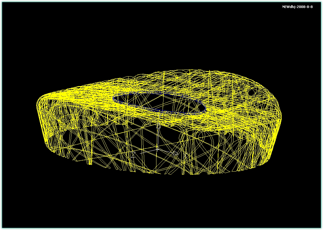

 楼主| 发表于 2008-8-8 15:02:19 | 显示全部楼层 来自: 中国广东汕头
鸟巢1 V8 V! g9 O) f# ~" m3 D4 j/ R8 U/ f
$ t. W2 J; G5 u: @" Q. U[ 本帖最后由 唐昕晨 于 2008-8-8 15:12 编辑 ]
