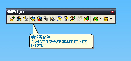

发表于 2008-8-8 10:33:21 | 显示全部楼层 来自: 中国江苏南京
首先要在装配体设计树中选中这个零件,然后点“编辑零部件”按钮开始在零部件中编辑,完成后再点一下“编辑零部件”按钮,然后打开的零部件就会是已经修改过的

发表于 2008-8-8 14:59:26 | 显示全部楼层 来自: 中国江苏南京
回复 4# 的帖子
你插入的是装配体特征,零部件上怎么会有呢
- C0 o) R. E! [% M( V  [" v我在2楼不是说了吗,在装配体中把零部件调到“编辑零部件”状态进行编辑,这样才是零件特征
. H2 G$ C$ @7 z3 {- b0 S3 d& c另外,不是“点中零件,按右键”,是在装配体工具条的

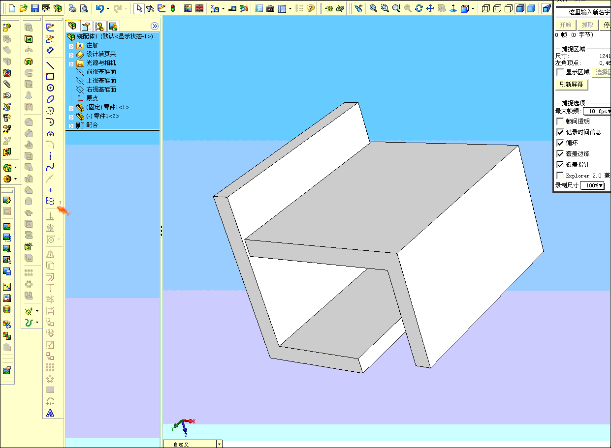

发表于 2008-8-8 15:07:06 | 显示全部楼层 来自: 中国江苏南京
再来个动画的你看看
