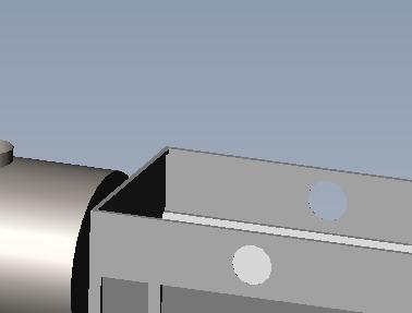

请教高手:9 i) p8 m& B# K( T. U
在装配体中将某零件拉伸切除一个圆孔,再打开此零件,此零件却没有被切除的圆孔,应如何做才能将装配体中更改反应到零件中?

 楼主| 发表于 2008-8-8 14:32:45 | 显示全部楼层 来自: 中国湖南岳阳
是哪里出错?
是哪里出错?

. z( p3 f1 c( Y请教:% a/ N  p* ?; i# U' O- S% g
我是这样作的:
3 Y7 ~/ e# N, `+ G1 d8 f  N在装配体中,用 插入---装配体特征-----切除------拉伸步骤在一个零件上挖一孔,但打开此零件图,此孔却没有,是哪里出错?
