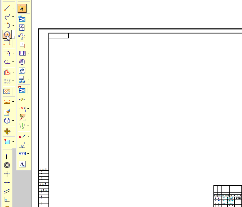

未命名.JPG 各位设置才能把图中的标注改为红色样式,只有一个箭头端符

大哥,你要在样式里改,这样用注释太累了吧。
发表于 2008-8-8 13:01:01 | 显示全部楼层 来自: 中国天津
举个例子,就用国标(水平)来修改!
heyantian + 3 正解!谢谢支持。
发表于 2008-8-8 13:02:20 | 显示全部楼层 来自: 中国天津
样式----国际(水平)----修改----去掉 线和坐标  里的  尺寸线 那个连接 的勾!

我是按你说的设置的,可效果却不一样,文字不能水平,为什么呀?
发表于 2008-9-13 10:23:51 | 显示全部楼层 来自: 中国天津
因为你可能选择的是国际 而不是我选择的国际(水平)

选中红色尺寸标记,然后选择文字在标注线上方
