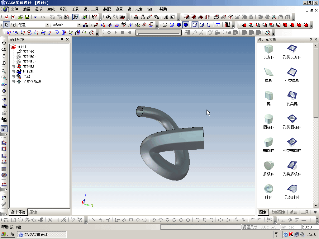

肯定要支持一个,感觉老师最特色的操作,就是用三维球旋转圆的截面,
3 [3 z. j8 r; V3 c压根子没想过...真的太暴力了!

教程我看了,但我用同样的操作结果却不同。主要是最后用三维球转动园时不行,请问,你有的是正板的?我是用D板。+ ]+ k" n7 h, q0 Z) l% e# ^% S

我就是双击曲面,在圆截面上的带数字的小方格右键激活编辑时使用三维球旋转完成的,所以不知道是D板软件问题还是软件设置问题。

这会行了,不过操作方法有点不同。圆是在形成曲面前用三维球转的,形成曲面后图形扭曲,又使用了“切换对应点”命令。/ D8 n2 r" @% V% X8 E) Q

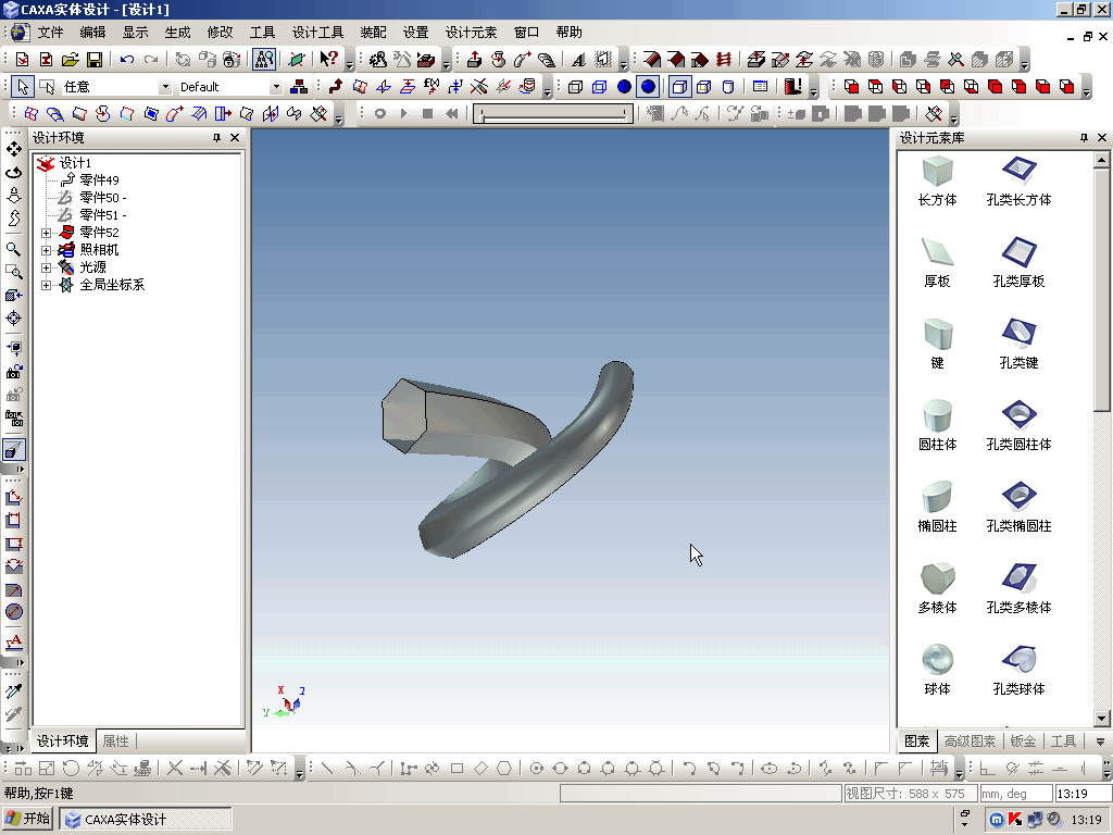

我不明白第二个截面为什么要旋转45度,那不是个圆吗?

我下载了原文件,然后使用原文件里的截面和三维曲线重新导动,结果在第一次导动生成曲面时就失败(就是第二个截面选一条直线时)。切换对应点也不能成功。我的CAXA是08R2.01 01.jpg

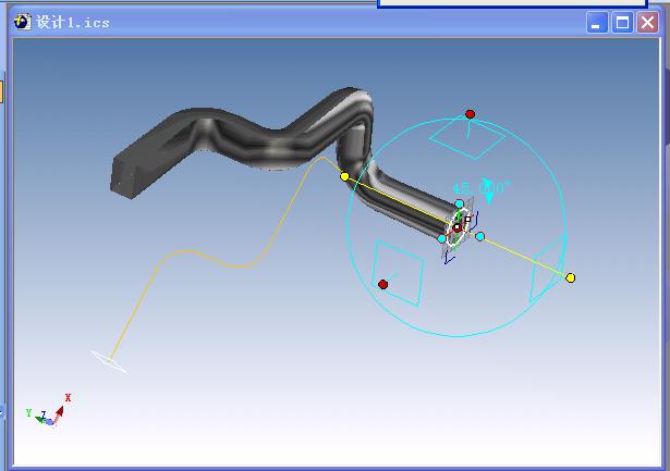

先生,按照你的视频我也做出来了,只是想请教三维曲线是如何画的,我是用三维球画的三维空间曲线,但是转角点的R做不了,不知你是如何做的。

是不是拐弯的地方变细了,用三维球旋转能调整的?我用切换对应点就怎么也得不到想要的图行
