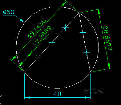

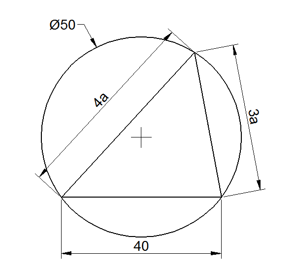

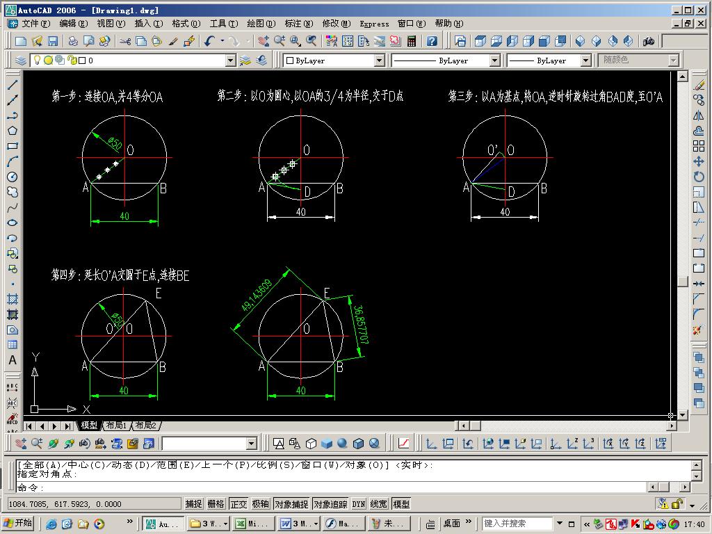

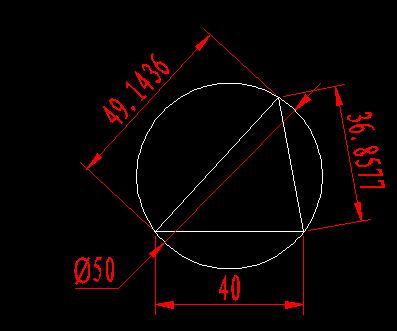

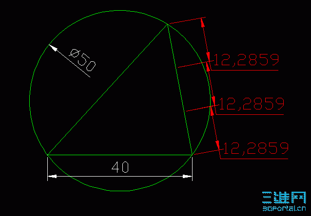

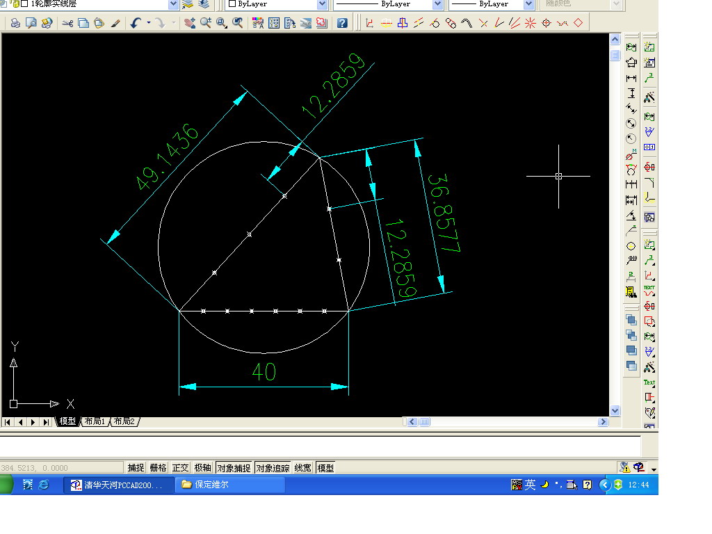

[讨论] 【進修級練習題75】
发表于 2008-8-7 16:05:50 | 显示全部楼层 |阅读模式 来自: 中国台湾
1. a 值為何?
0 e8 A3 I! v6 ~6 K6 P    (A) 12.1258   (B) 12.2859   (C) 12.2958

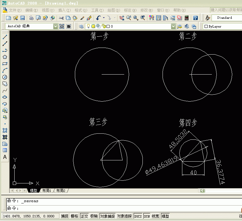

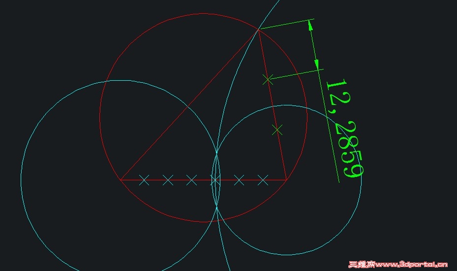

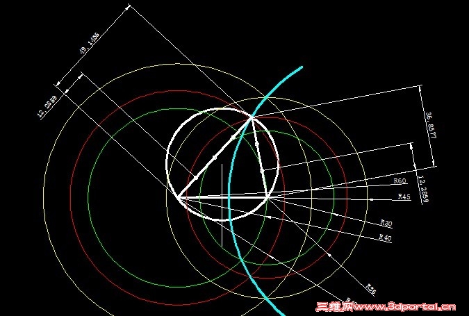

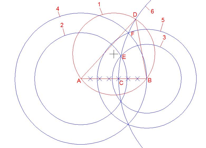

 楼主| 发表于 2008-8-9 09:15:44 | 显示全部楼层 来自: 中国台湾
1. 作R=25之#1圆" X$ Z5 M2 d0 f* P
2. 作水平线AB=40
) T6 e2 F1 u7 `) @1 \3 r, U: Y3. 以DIVIDE →obj=AB  n=7 →将AB作七等分
5 N( d6 L3 J3 g( o5 u- Z4. 以CIRCLE →cen=A  r=28 →作#2圆9 d% i" C0 w4 N
5. 以CIRCLE →cen=B  r=21 →作#3圆并与#2圆交于E5 f2 e0 s1 w) m) z4 R" m* L
6. 以CIRCLE →cen=A  r=40 →作#4圆
7 Z, c1 \" t$ c, w. c7. 以CIRCLE →cen=B  r=30 →作#5圆并与#4圆交于F* r* D# f& n! ]; N3 x6 J3 ]' O$ g' D( c( p
8. 以CIRCLE(3p) →1'st=C  2'nd=E  3'rd=F →作#6圆并与#1圆交于D
% L7 i- m, s/ }, n9. 连接AD和DB斜线# Y" u+ J- e, H5 u
: J3 _+ O& O) }) V8 Q9 W3 }[ 本帖最后由 2005llnn 于 2008-8-11 13:55 编辑 ]

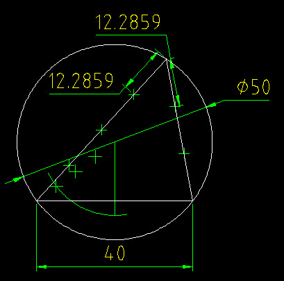

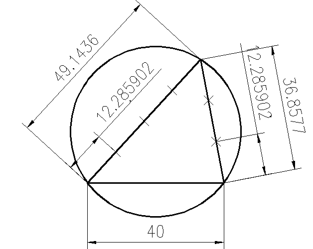

发表于 2008-8-9 17:44:44 | 显示全部楼层 来自: 中国江苏南京
75.JPG 75.dwg (42.47 KB, 下载次数: 1)
参与人数 1三维币 +10 收起 理由
2005llnn + 10 技术分享

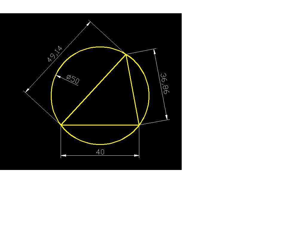

发表于 2008-8-9 20:02:15 | 显示全部楼层 来自: 中国山东东营
我受启发后做了一个!
详细见附件(我不会插图片)
2005llnn + 3 积极参与

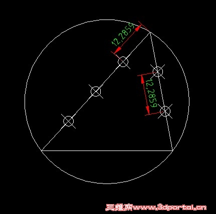

发表于 2008-8-11 09:26:32 | 显示全部楼层 来自: 中国上海
5楼是解法精妙!可谓几何高手!

答案:B$ Q. U! _' g% k0 k! B

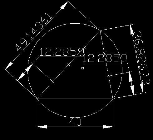

发表于 2008-11-5 12:47:13 | 显示全部楼层 来自: 中国江苏苏州
练习做好了。答案:B

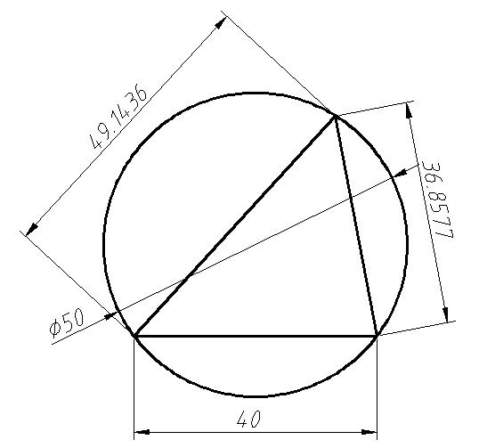

发表于 2013-9-14 15:23:28 | 显示全部楼层 来自: 中国浙江温州
9-14 进修级练习题75
2005llnn + 3 参与鼓励
