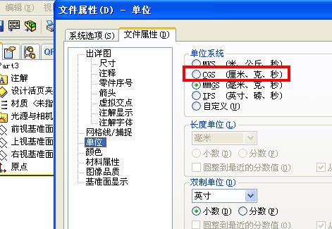

我设计的时候用的毫米为单位,现在大部分工作都完成了,但是领导说那单位是厘米。。。
& R+ ]2 w) `: K5 F) Y( Y5 v怎么办,能改吗?

当然可以了啊!
0 @5 J9 f- u) I+ H& h0 t1 R- \
) H7 K" p" L$ j+ Q$ P选项->文件属性->单位->CGS(厘米、克、秒)
& m4 j$ ^" i  n! [1 @# Z, S: S
: o4 G& r4 ^. r9 y% u0 o一切搞定。不过在装配图中还没有试!
4 l, W$ ^9 Y# J
* H% v3 n# L) X* F把零件图中的都变了,想来装配中也没有问题

将零件全部缩放十倍,记得要先做好备分噢。

2楼的好像不行吧,3楼的才行。
发表于 2008-8-7 10:03:21 | 显示全部楼层 来自: 中国广东中山
2楼的方法是对的,在把零件模板选项里将单位设置如下图就好:8 o1 g, K1 W' u) C8 H6 S
3 P3 \% Y3 \" @( v
发表于 2008-8-7 10:29:40 | 显示全部楼层 来自: 中国河南郑州
你之前是以mm画的,更改单位之后系统会自动转化,实际尺寸大小还是原来的那样。比如原来是100mm,改了单位之后变成10cm,不还是一样嘛!看来只能等比例放大十倍了。但是我试了一下,草图是不会变的,生成工程图时自动带入的尺寸还是没有放大以前,只有手动一个一个添加的尺寸才对。建议如果模型不复杂还是一个一个把所有尺寸后面补个0再改单位制吧。不过有个偷懒的做法,就按你原来的mm单位出图,工程图上文字注明所有尺寸都为cm不就行了。呵呵!
发表于 2008-8-16 11:20:04 | 显示全部楼层 来自: 中国山东青岛
零件不用改的出图纸的时候,把工程图的单位改为cm

对,文件属性里面的单位要改为厘米、克、秒
