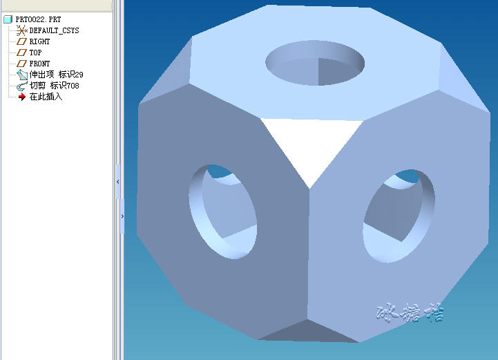

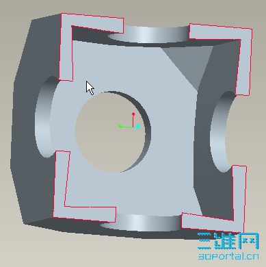

应用VSS+扫描* W* t% _, u7 [) Q
2 S2 U7 C! Q. ^6 q) |  n! I原题:http://www.3dportal.cn/discuz/viewthread.php?tid=530439&extra=page%3D2* Q& V) o7 @% d5 ~' C" |: `& |
7 U$ Z' ^. h: `& ^/ t最终完成图。
- S3 n* w7 ]9 X4 k% `! l( t 01.jpg , ]* J$ h3 N# G6 i" N
# b: z/ D- i$ s( J

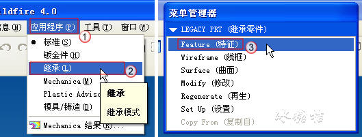

1.创建VSS
2 `) f/ G, E+ s0 J$ b1.1进入继承模式,创建特征。
1 q3 A; [- ^8 }$ N 02.jpg   d! z2 o' T1 R

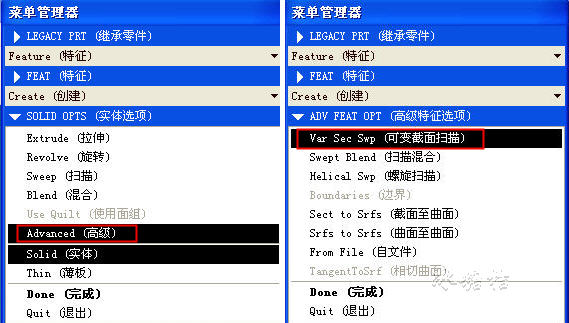

1.2选择高级选项,点VSS。
! C0 ?( k. u/ E+ k 03.jpg

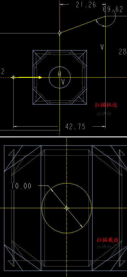

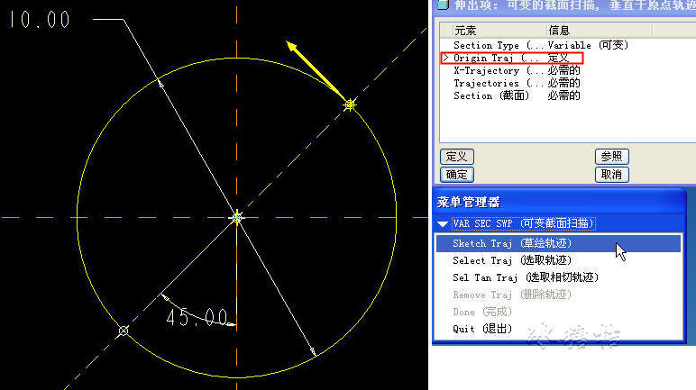

1 E0 G) V* \! q0 n1.3草绘原点轨迹
# d* w* u) G/ b8 ?! M# T 04.jpg ! y4 F+ e9 }# w! R0 `* z7 @) @& x0 }

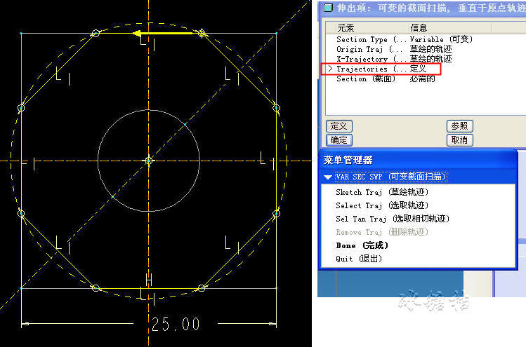

1 I5 e7 A' D  R& d6 Q# X1.4草绘X轨迹
6 j/ Q+ _# H! J" S; t# C8 j- x$ ] 06.jpg
/ d3 d2 U: R( F5 H

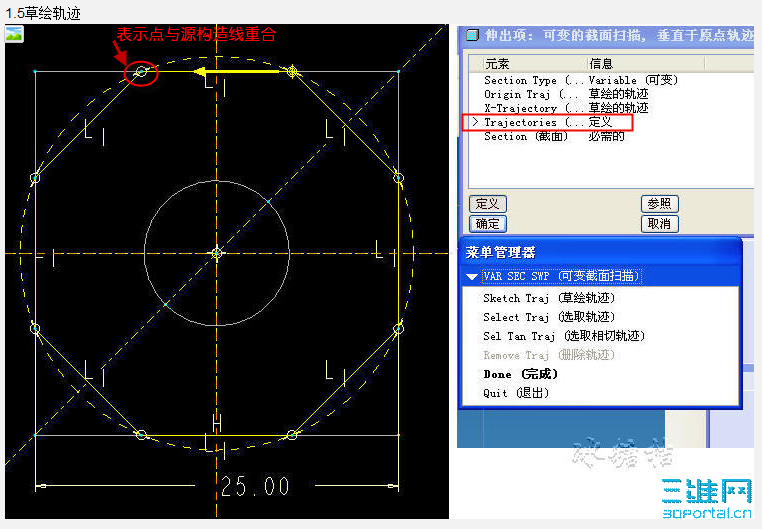

, Y4 ^8 K0 g) B- v  j: \$ H1 T! k1.5草绘轨迹1 ]2 V& X. \; a1 t# U
' ?& r: Z6 J, V8 y$ a) \+ }' d, w$ _6 m

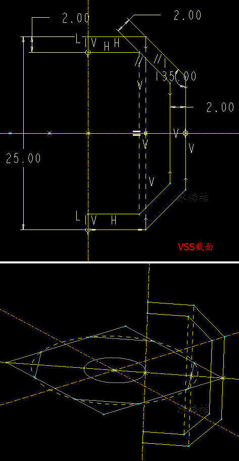

1.6草绘VSS的截面
) V) Q% f9 n! N# u# Q 08.jpg 4 K1 L# ~* t' ~: S

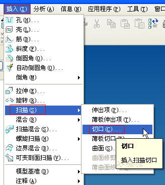

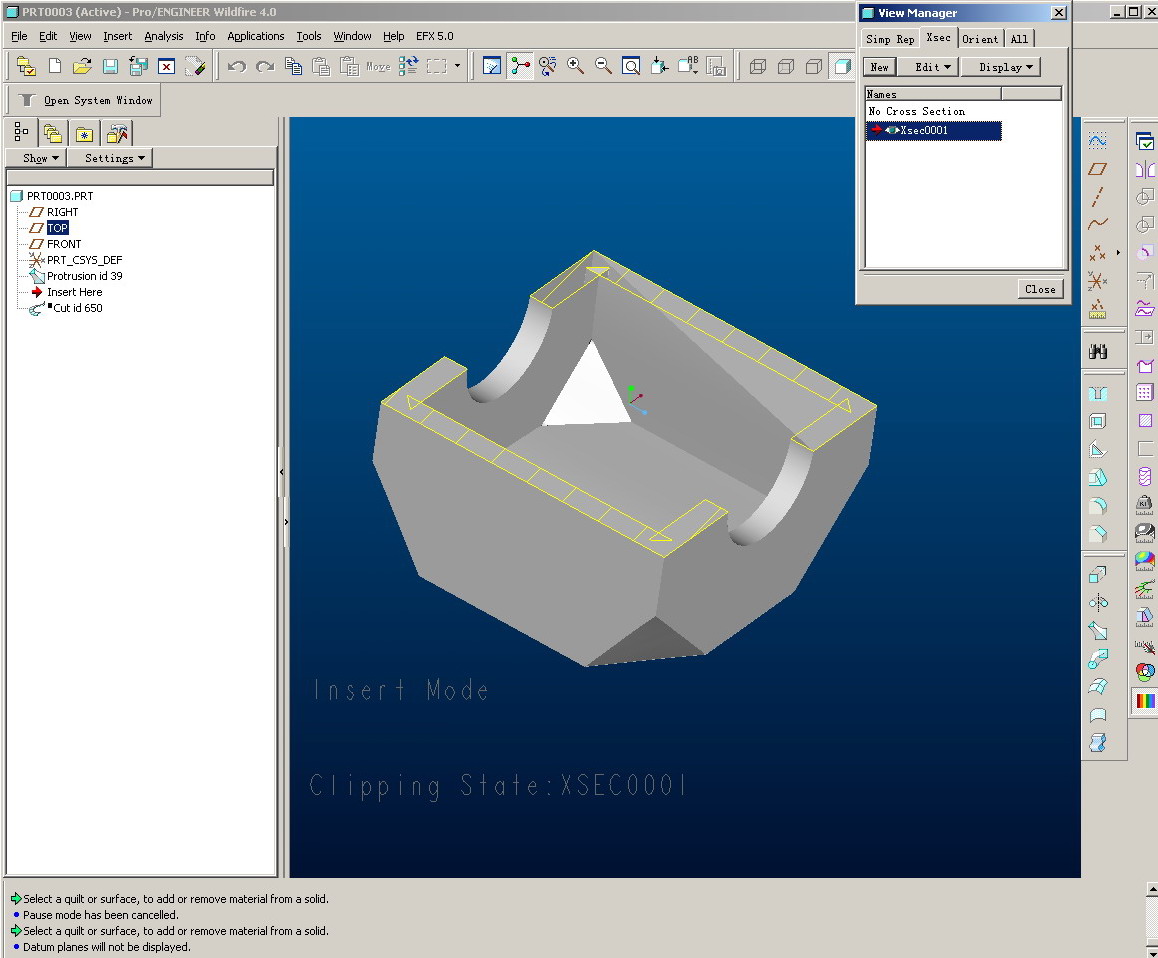

( N) m/ Q6 ^. Q( A8 S: F/ N2.创建扫描切口9 C8 E& U# L0 f4 z, q
  2.1进入扫描切口。
7 I/ g+ B% v6 q  s 09.jpg
+ k+ A! T; [* Q$ |2 T$ H
5 N# B8 o8 {1 F$ s" v  2.2草绘扫描轨迹线及截面。技巧在轨迹线的画法。
6 a3 e! h+ R8 K5 ?' R+ E 10.jpg % s" W8 b* F" _) o: Q) o/ \( O1 h

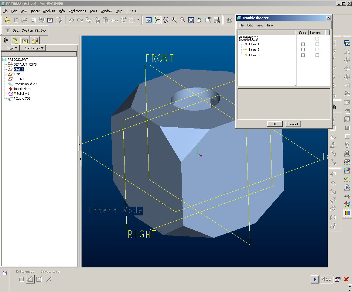

完成。

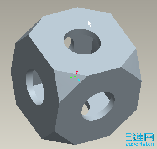

发表于 2008-12-24 00:23:39 | 显示全部楼层 来自: 中国福建厦门
PROE3.0做的,完全参照楼主的做法,成功了!谢谢
