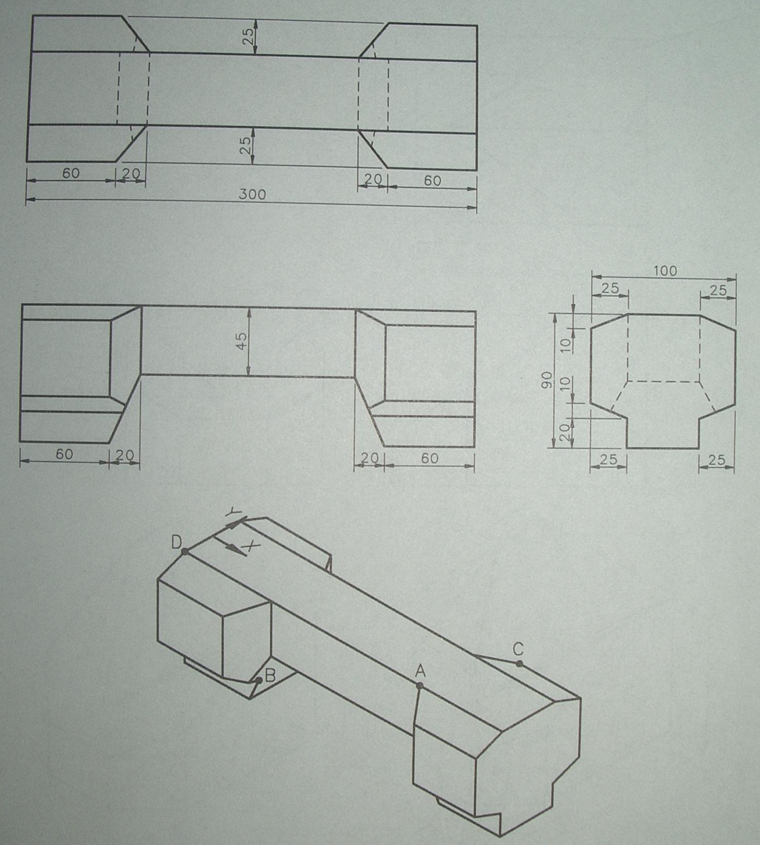

[练习题] 简单3D有奖练习40
发表于 2008-8-3 00:49:35 | 显示全部楼层 |阅读模式 来自: 中国台湾
简单3D有奖练习40
; r! m& J0 ~! @# l3 b2 q8 s& v# p- M  p! j0 o2 r
答題要求:上傳圖片和DWG文件,其中DWG文件的閱讀權限應設爲80。結果正确且上傳文件符合要求者将得到5三維币獎勵。答題期限一個月。

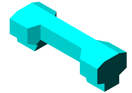

发表于 2008-8-6 12:53:28 | 显示全部楼层 来自: 中国山东青岛
http://file:///e:/簡單3D有獎練習40-2.jpg
簡單3D有獎練習40.dwg
293.28 KB, 阅读权限: 80, 下载次数: 2
唐昕晨 + 5 练习

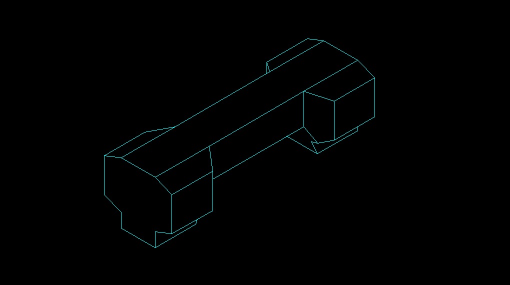

发表于 2008-8-6 21:00:25 | 显示全部楼层 来自: 中国浙江绍兴
我画了一个,请大家指教。
4 V) j! Z+ C6 B7 {6 I6 T$ [# x! d
( {1 D7 B( j+ p# R" D; M[ 本帖最后由 xiaojinidvcn 于 2008-8-6 21:03 编辑 ]

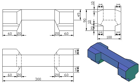

发表于 2008-8-11 14:29:04 | 显示全部楼层 来自: 中国重庆
先画横断面,拉伸300后,裁剪3次(其中有两次互为镜像)即可。

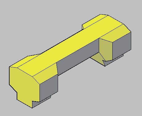

发表于 2009-9-29 14:29:14 | 显示全部楼层 来自: 中国山东青岛
练习题40. ?" e4 V( j, d! R8 a: @

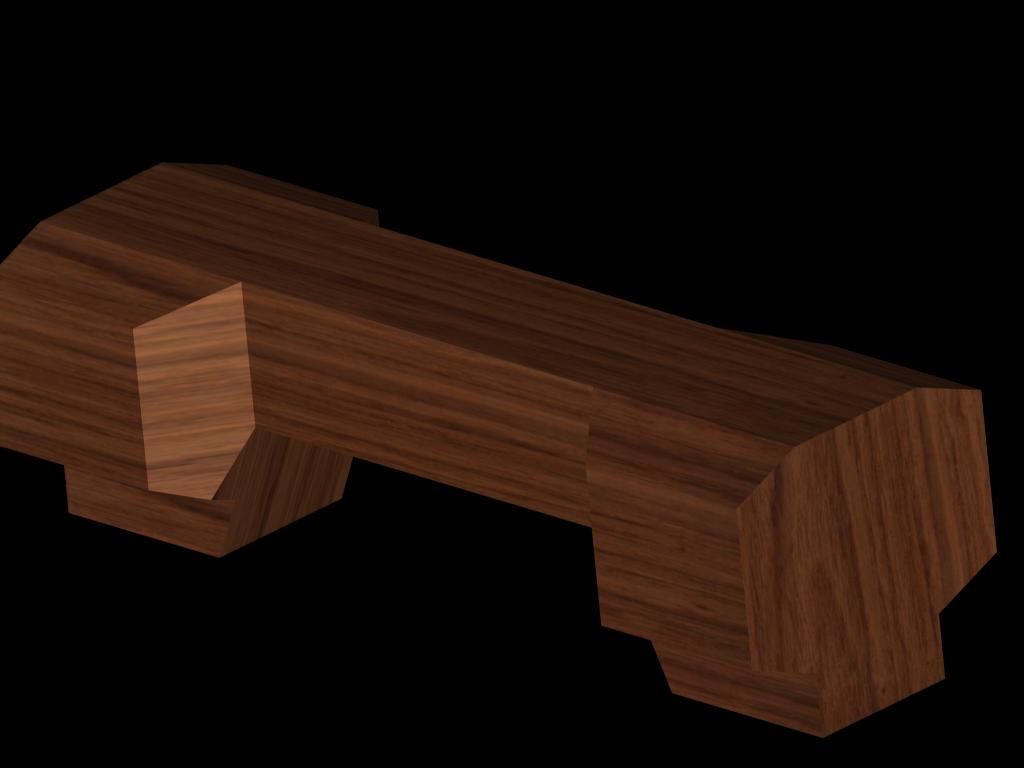

发表于 2009-10-21 08:53:31 | 显示全部楼层 来自: 中国青海西宁
请鉴定
已完成,请鉴定!
